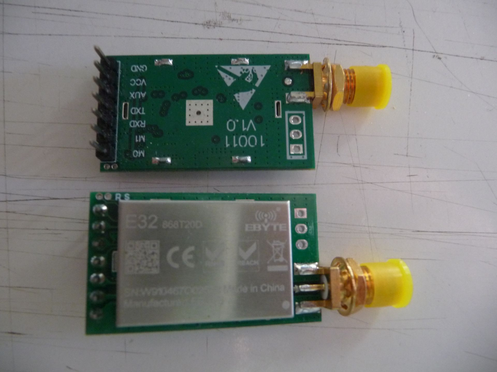

Rahul D. schrieb: > Darunter waren dann auch welche, die man per UART ansprechen konnte. Ich habe die hier, die gibt es auch mit Pigtail-Anschluss statt SMA
Stephan S. schrieb: > Ich habe die hier, die gibt es auch mit Pigtail-Anschluss statt SMA Die habe ich auch. Und ein paar NUCLEOs mit dem STM32WL55JC. Aus dem Projekt wurde übrigens nichts, da jemand anders dann dei Entscheidung getroffen hat, dass man das auch per WLAN (MOXA-Konverter) machen könnte.

Stephan S. schrieb: > Ich habe die hier Scheinen ja meinen Wünschen zu entsprechen! Sofern die Etablierung einer Funkverbindung nicht weiteren Konfigurationsaufwand voraussetzt. Danke.

Für Interessenten noch einen passenden Link zu obiger Modul-Sorte: https://ebyteiot.com/de/products/e220-400t22d-llcc68-long-range-5km Markus L. schrieb: > "möglichst weit" ist ziemlich subjektiv. Klar. Bei schwieriger Sende/Empfangslage hilft aber möglichst weit möglichst viel (bei zumutbarer Baugröße und Stromdurst). Das Signal muss hier quer durch ein größeres Haus und zudem durch einen Metall-Briefkasten Schlitz. Wie Du siehst ist das schwer in Zahlen zu fassen und wohl auf einen Test in der Praxis angewiesen.
Gerhard H. schrieb: > Das Signal muss hier quer durch ein größeres Haus und zudem durch > einen Metall-Briefkasten Schlitz Vielleicht lässt sich der Briefkastenschlitz als Schlitzantenne nutzen.
