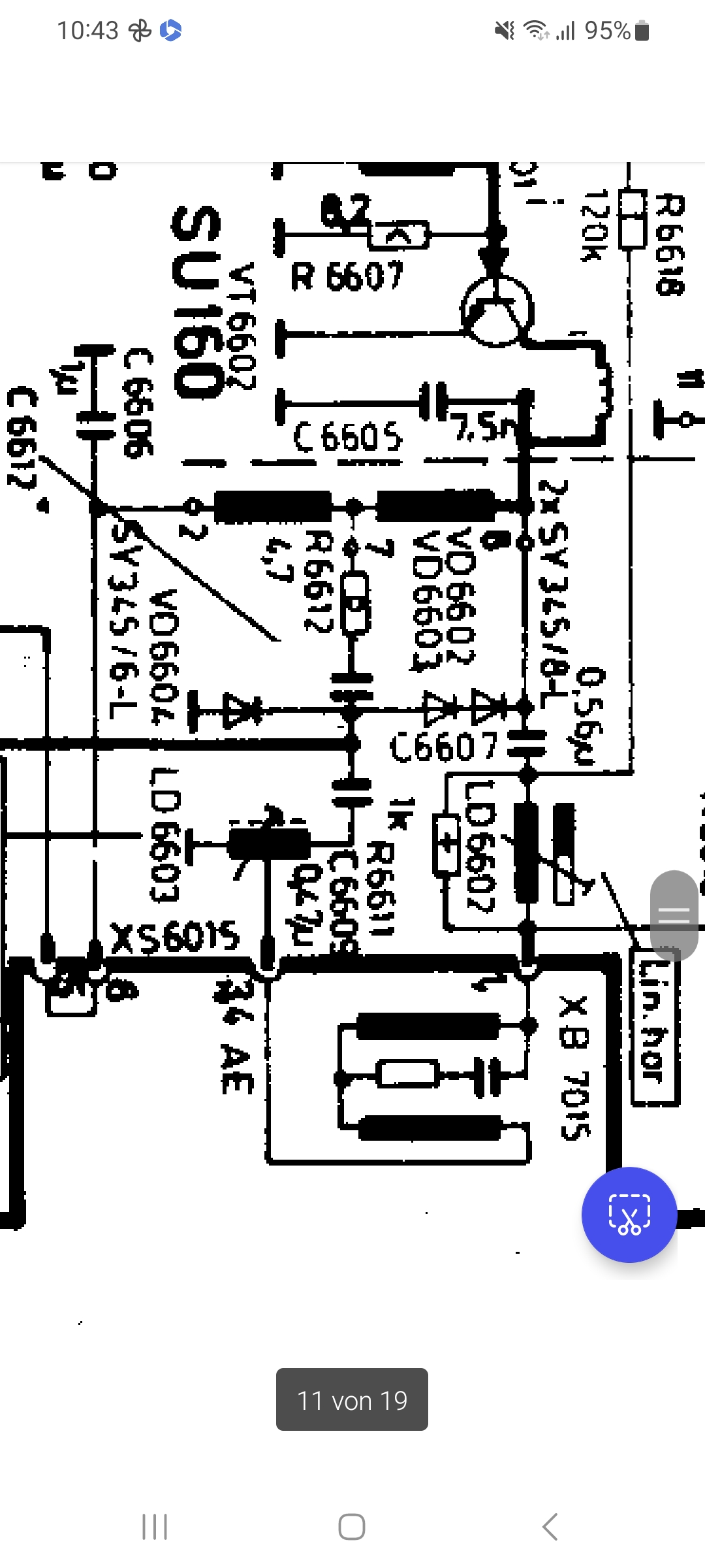

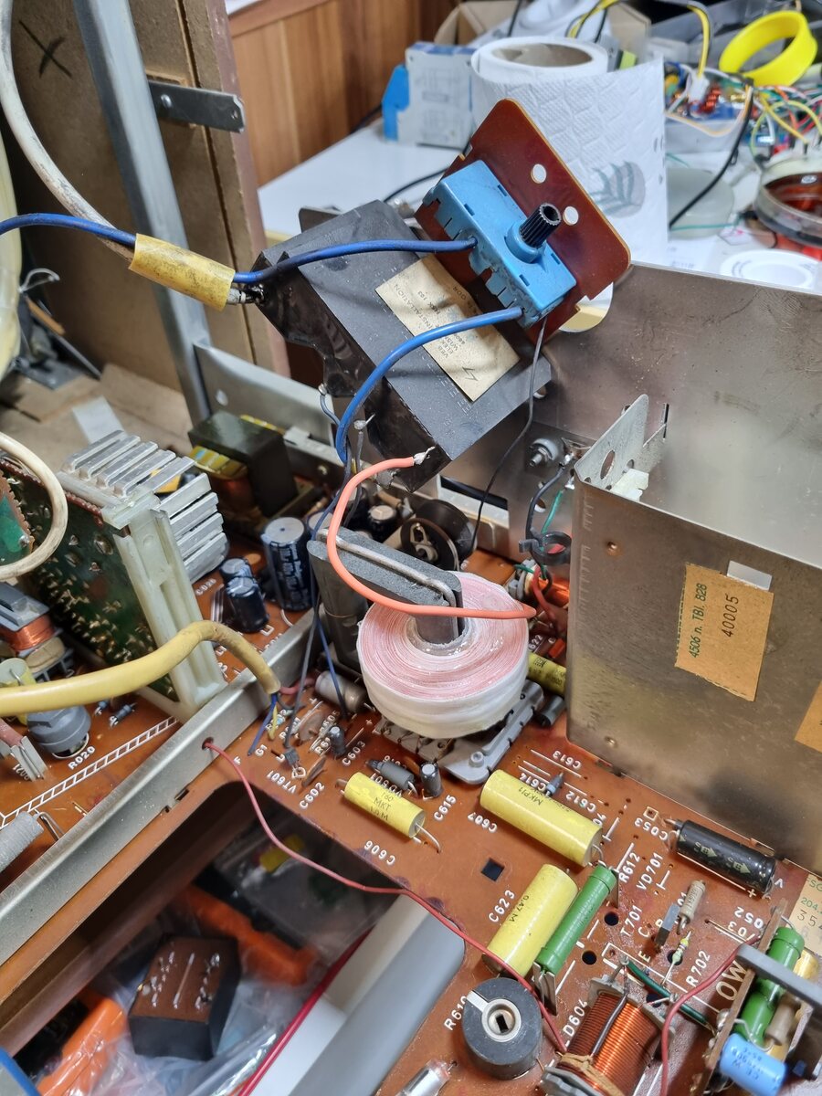

Hallo ich habe einen Colormat 4506 bei dem der Zeilentrafo defekt ist.
Komisch ist nur das es nicht wie sonst üblich der HV Wickel ist sondern
der Primärwickel Pin 2 und 8. Laut Schaltplan gibt es hier aber 2 Spulen
pin 2+7 und 7+8. Mein ÜHA 106 besitzt aber keinen Pin 7. Der Kurzschluss
besteht wie gesagt zwischen Pin 2 und 8 des ZT.Hat jemand vieleicht eine
Quelle oder Tip für mich, woher ich nach 35 Jahren noch einen
Ersatztrafo herbekommen könnte? Es würde der Diemen HR5667 oder der
HÜ106 gehen.
Vieleicht hat auch noch jemand einen in seiner Bastelkiste den er
abgeben oder Verkaufen möchte.
VG
Was heißt Kurzschluß? Diese Trafo-Seite dürfte eh rel. niederohmig sein,
von einem Kurzschluß also eher nicht zu unterscheiden (so wie es bei
solchen Trafos für höhere Frequenzen üblich ist). Ich bin mir also nicht
sicher, ob Du überhaupt die Meßergebnisse sinnvoll interpretiert hast.

von Kurt (sommerwin)
Die Primärwicklung des HR5667 oder ÜHA106, wenn man sie mal so nennen
mag, ist Pin2 und 10, die Betriebspannung wird an Pin2 eingespeist.
Wenns den BU zerschiesst würd ich mir erst mal die Kreiskondensatoren
anschauen, ebenso die Spule für die OW Korrektur. Um den Tod des BU zu
verhindern würde ich dann die Ablenkstufe mit 1/10 der Spannung
versorgen. Da kann man schon eine Menge rausmessen.

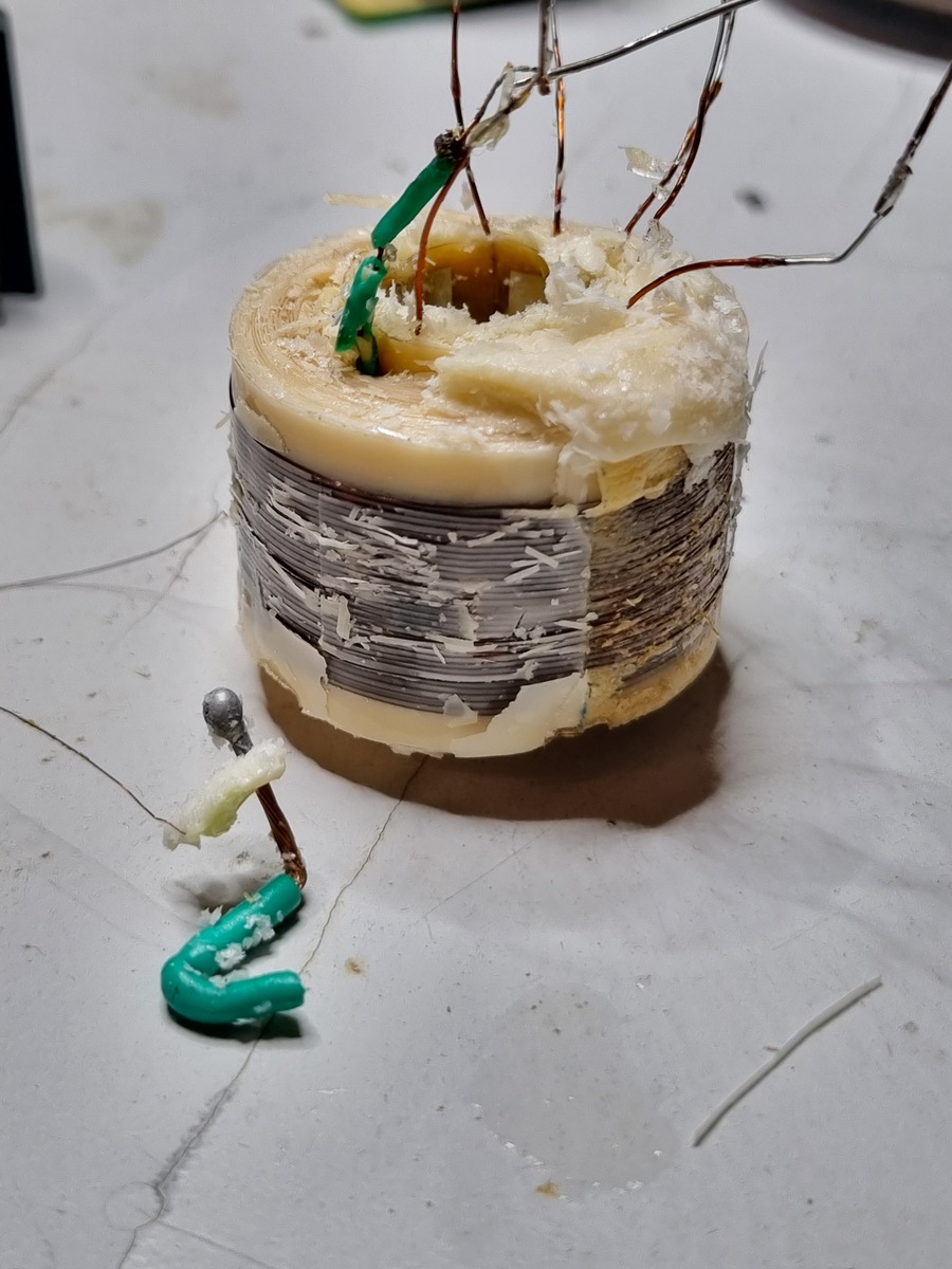

von Markus R. (markus_r131)
Jens G. schrieb:
> Diese Trafo-Seite dürfte eh rel. niederohmig sein, von einem Kurzschluß
Ich meine natürlich die Pin's die auf dem Chassi aufgedruckt sind beim
4506 also Pin 2 und 11.
Da hast du recht mit einem 0815 Ohmmeter kann man niederohmige
induktivitäten natürlich nicht messen. Der aufgeplatzte Wickel wurde mit
reichlich Sekundenkleber gefüllt und das äußere Gehäuse nochmal in
Epoxydharz getaucht. Das ganze hat ca. 30 min gehalten dann kamen kurze
Aussetzer und dann war schluss. Die Schutzschaltung des SNT schlug an
und Ruhe war. Als ich auf dem Chassi den Pin 2 frei gelegt hatte, habe
ich die Stromaufnahme der "Primärwicklung" gemessen. Laut Datenblatt
sollten hier 300-350mA fließen. Bei mir waren es aber 500 und mehr
danach schlug die Schutzschaltung an. Der Treiber BU169 ist noch i.o.

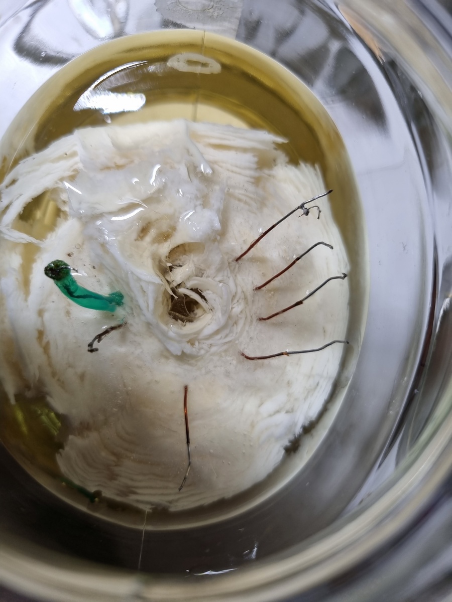

Kurze Rede langer Sinn ich habe den HÜ ausgebaut und extern mit 15kHz
und ansteigender Spannung an pin 2 und 8 verbunden. Am HV Ausgang habe
ich  über einen HV-Spannungsteiler 1:100 (990Mohm 10W) keine AC Spannung

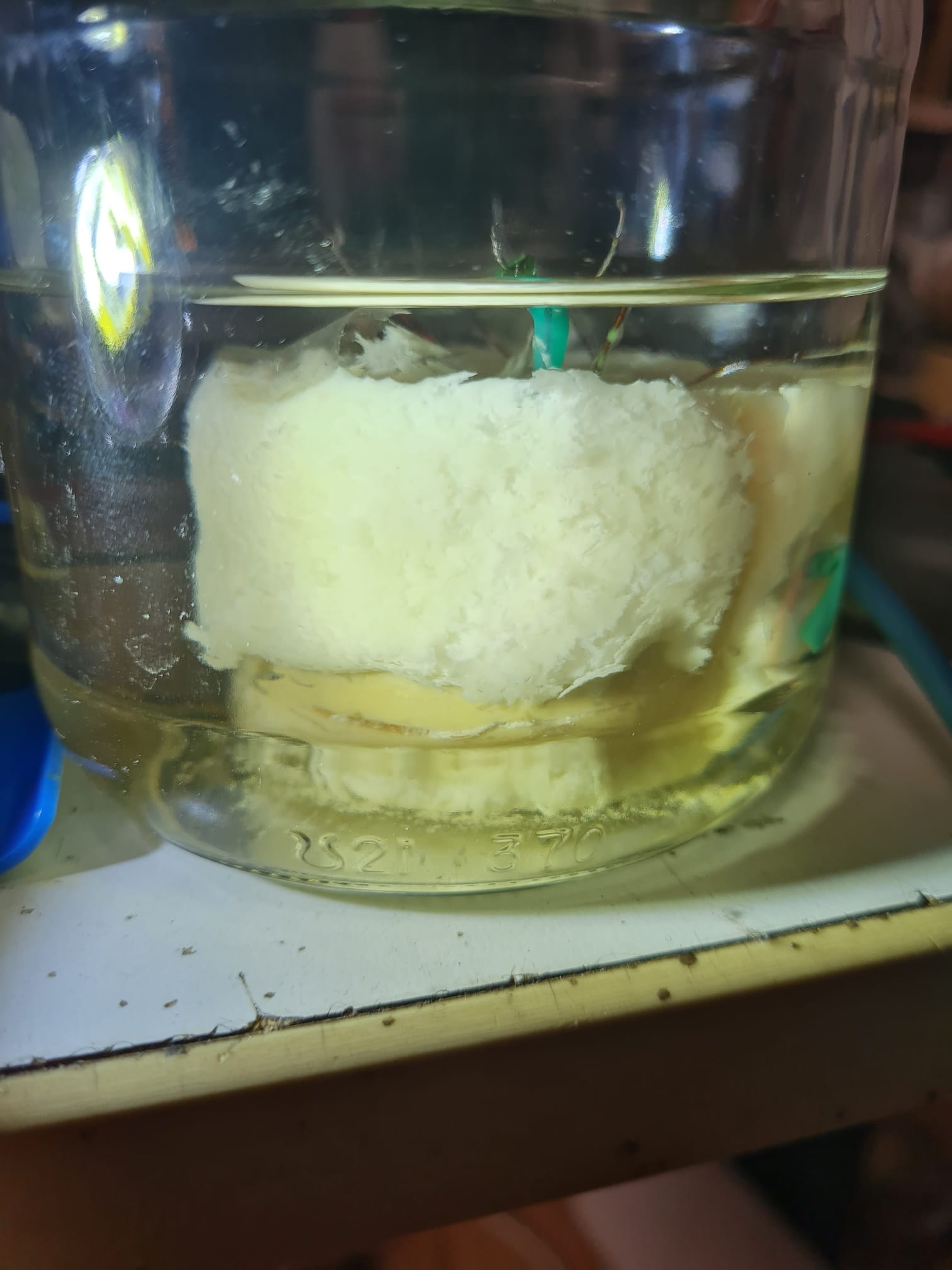

messen können. Gegen Masse kam auch kein Funken. Ich werde es nun wie im
Land des lächelns machen und den Trafo ausbauen und in Aceton auflösen.
Die einzelnen Wicklungen zählen und mit HV Draht aus einem
mikrowellen-Trafo neu Wickeln. Die Lagenisolierung werde ich mit
Teflonband realisieren und anschließend in Epoxydharz eingießen mal
sehen ob es klappt.
P.s. Ich hatte bei meiner SB Funkeninduktor einen ähnlichen Aufbau auch
ohne Kunstharzverguss gibt es keine Überschlägt zwichen den Windungen.
Dabei sind es einige KV mehr als bei dem Hü der mit 6-7KV angegeben ist.

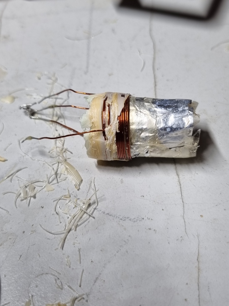

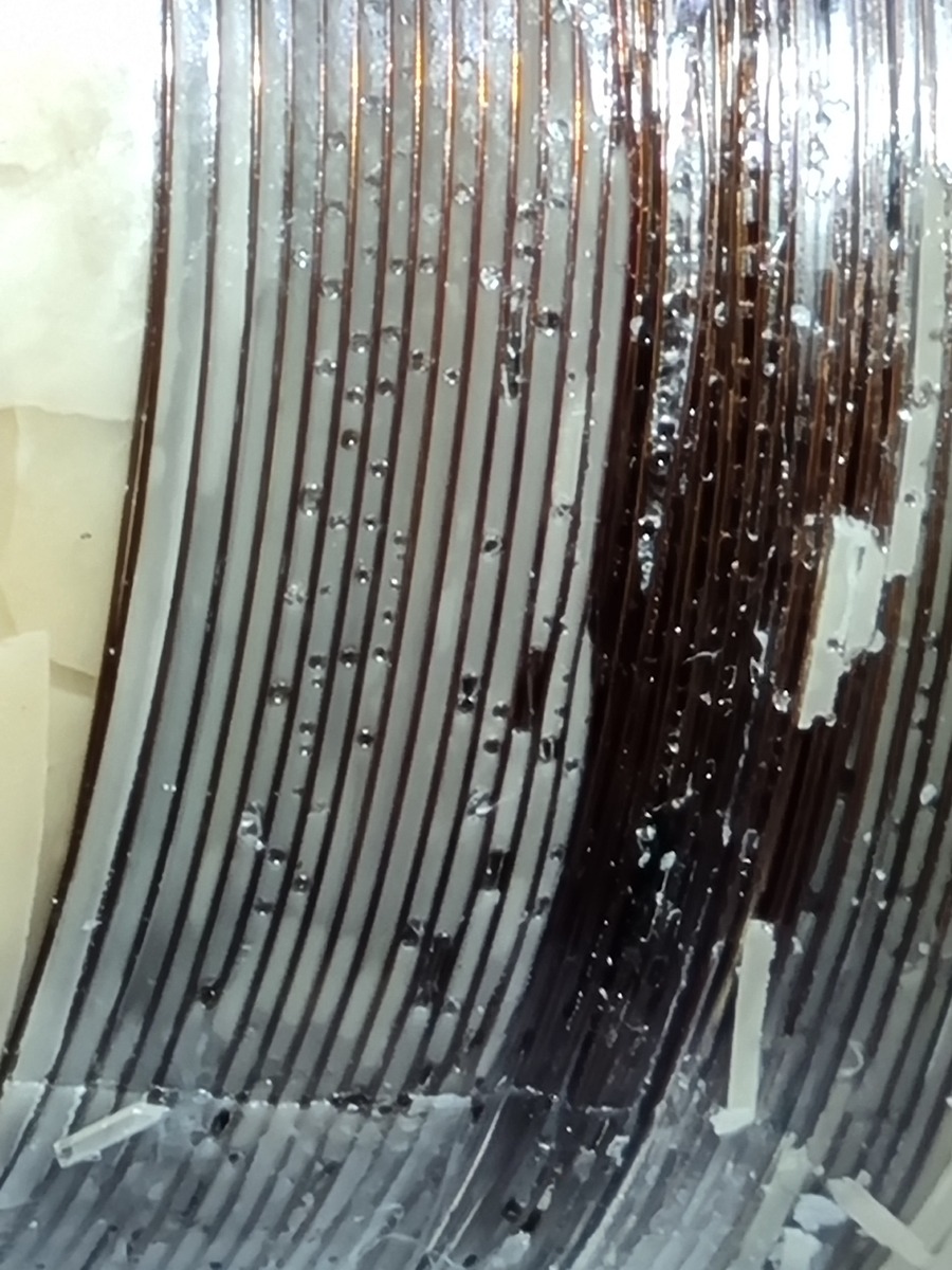

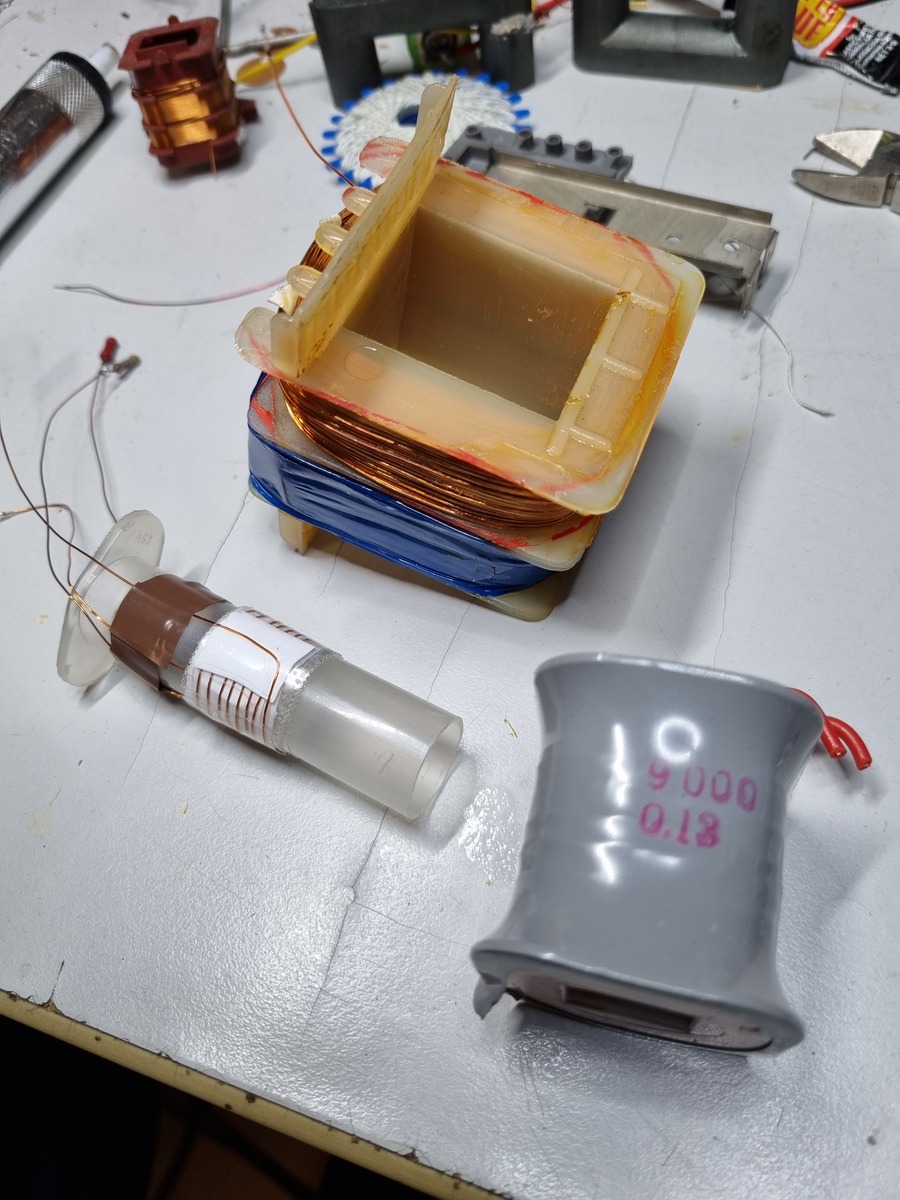

Im Anhang noch ein Bild von der aufgelösten Spule. Diese zerfällt nach
dem auflösen  wie altes Papier. Wenn es funktioniert werde ich eine
Anleitung ins Forum einstellen.

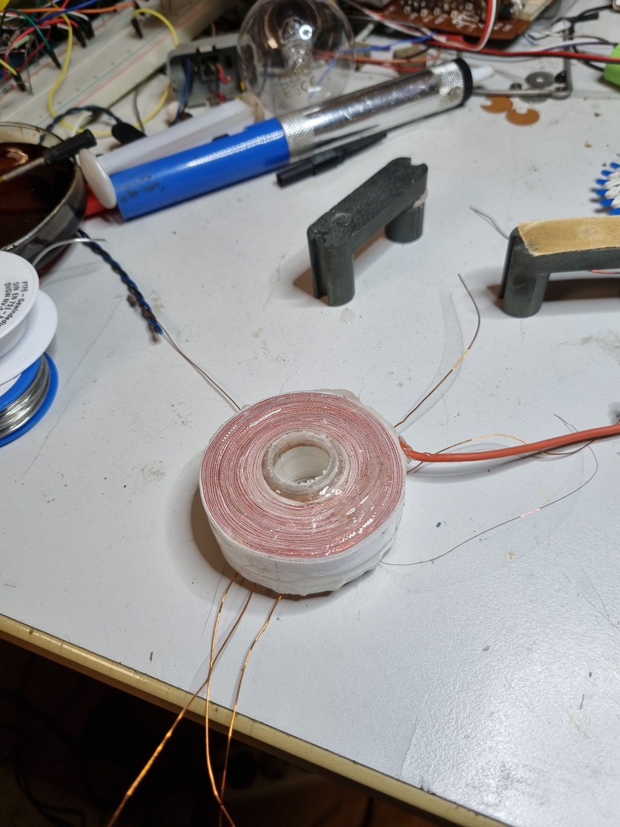

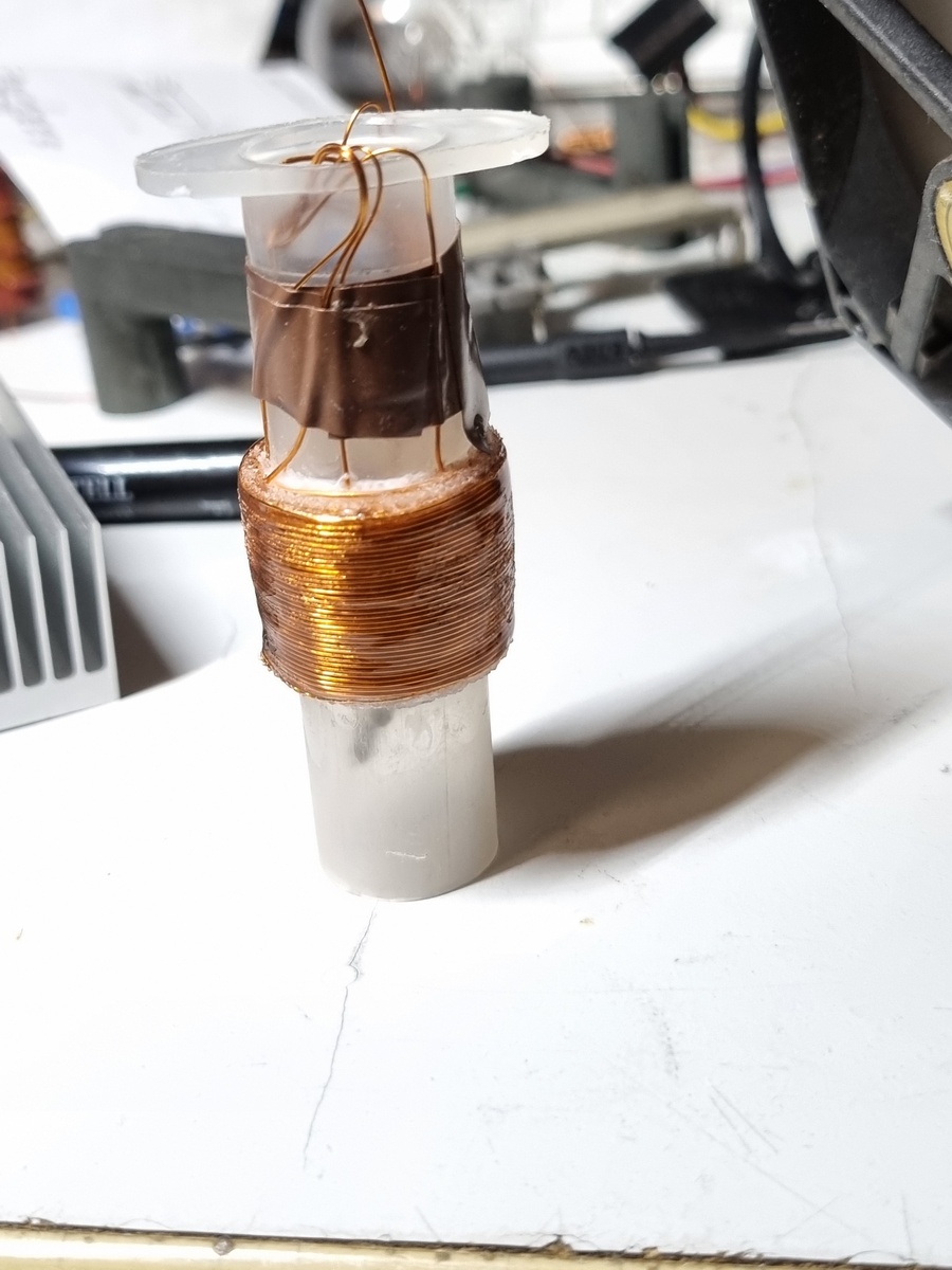

Markus R. schrieb:
> Trafo neu Wickeln

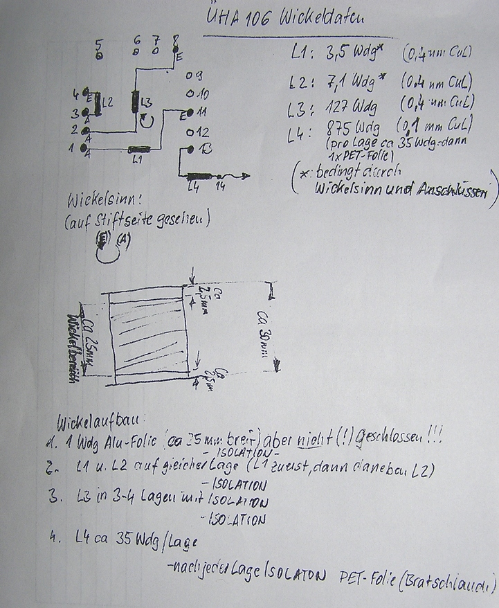

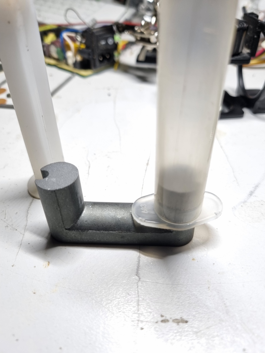

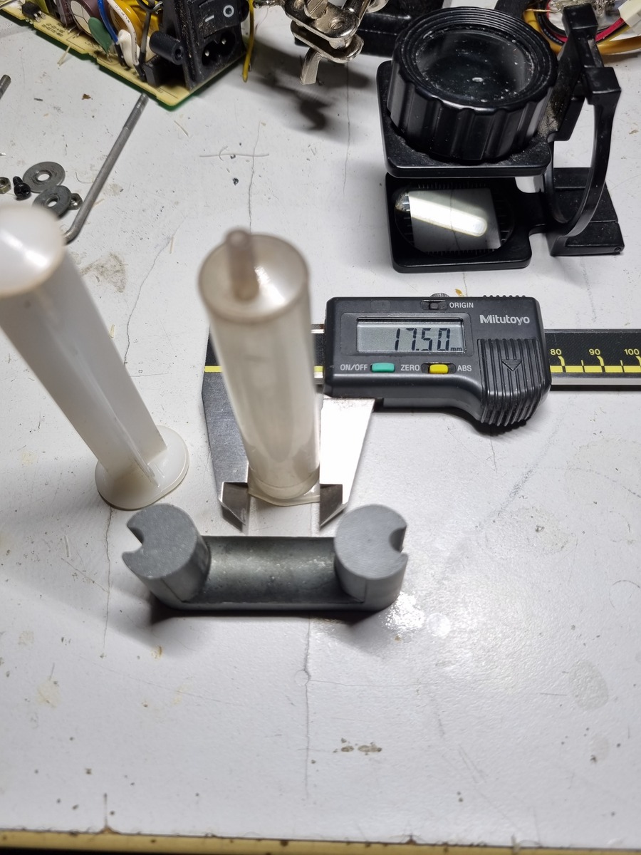

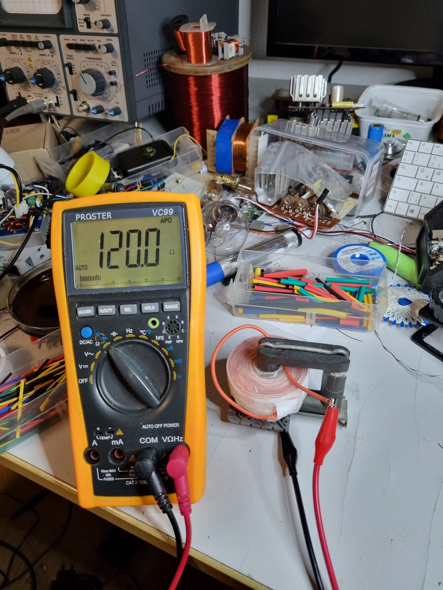

Hier ein paar Daten und Bilder für den mutigen Nachbauer :)

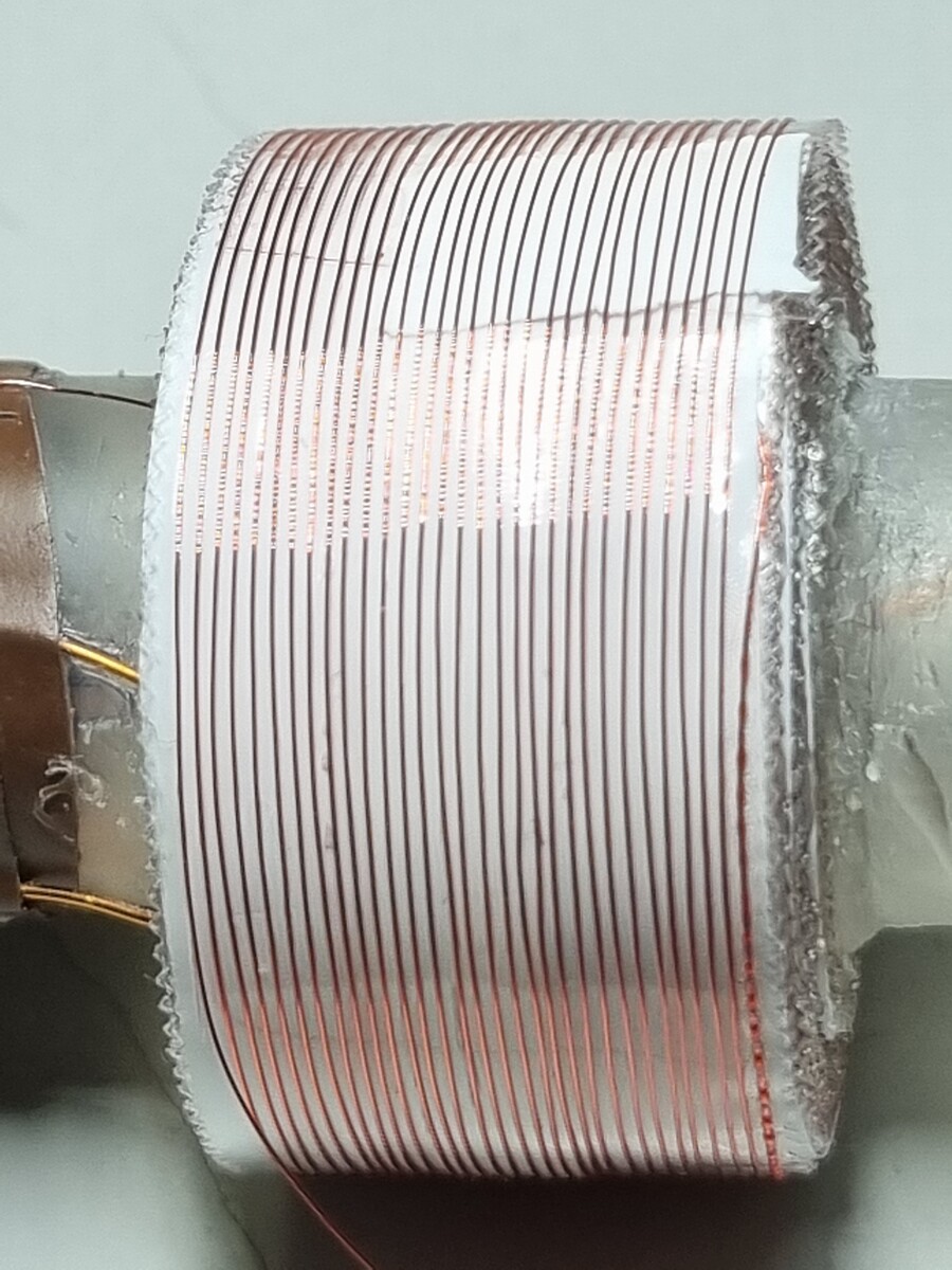

Den HV Aufbau habe ich folgender maßen umgesetzt:
- Eine Lage CU-Lackdraht.
- Diese dann mit 2K Epoxyd UHU Endfest und einen Pinsel bestrichen.
- Nach anhärten ca. 5min. eine Lage PTFE Folie (Warmwasser Dichtband
Stärke 0.1mm)
- Darüber eine Lage Klebeband (verkehrt herum).
Und das ganze für die anderen Lagen immer so weiter.
- Wichtig ist zum Schluss die offenen Spulenseiten mit Epoxydharz und
einem Pinsel zu versiegeln sodass ein Überschlagen der Spannung von
einer zur anderen Lage nicht möglich ist!
PS.: Die Wickeldaten im Bild sind nicht von mir aufgeschrieben. Dennoch
stimmen sie fast mit meinen gezählten Windungen überein. Daher habe ich
diese Daten im Bild veröffentlicht. Leider habe ich die Wickeldaten erst
nach dem ich ferig war mit abwickeln im Netz gefunden :( aber zum
gegencheck waren sie gut :)
Bei weiteren Fragen einfach melden! Und nun viel Spaß beim
Re-Engineering. Und bitte passt auf euch auf denn es handelt sich
hierbei um Lebensgefährliche Spannung am Ein und Ausgang!
Gerald B. schrieb:
> das Luftblasen noch ausgasen können.
Ja das ist ist das non Plus ultra... wir haben es aber mit 6-8 KV zu tun
und nicht mit 24KV. Das ist noch einmal eine andere Hausnummer. Hier mal
ein Bild der original Vakuumvergussmasse der DDR ;) noch Fragen? :)
PS.: Und trotzdem hat er auch seine 15 Jahre gehalten trotz Luftblasen.

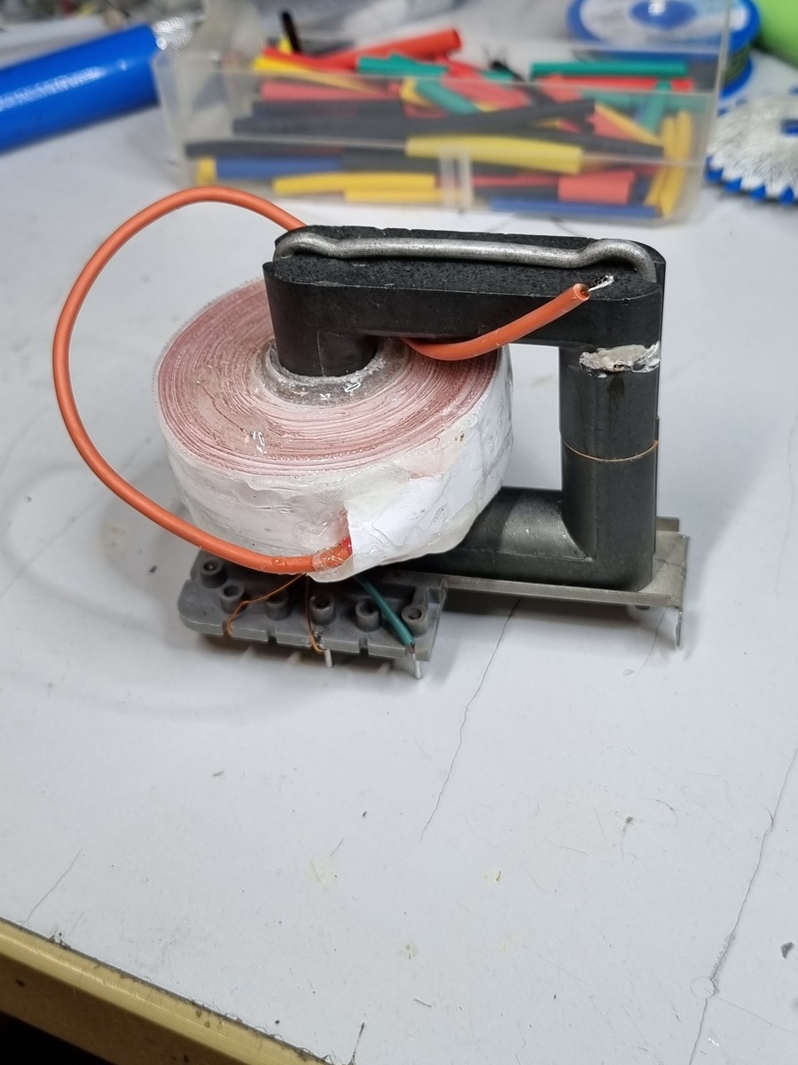

So und im Anhang der fertige ÜHA106 V.2.0 ;)
Fertig!

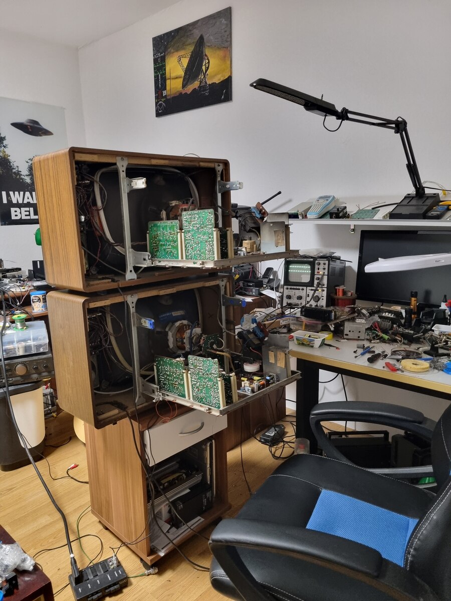

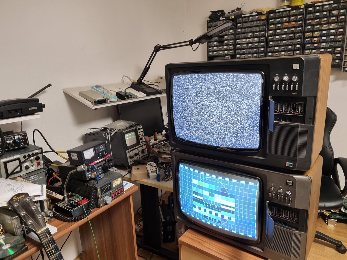

Hier ein Bild des Fernsehers, ich hoffe anderen damit geholfen zu haben
bzw.zu ermutigen das man den Polyplay oder Colormat fast immer retten
kann. Viel spaß beim Nachbau ohne Acetatfolie! Bei mir geht's weiter mit
dem Abgleich !
Hier nochmal zwei reinbekommen, und gerade im Testlauf mit neu
gewickeltem ZT. Für die Freunde des Poly-Play gibt es also noch
Hoffnung;)...
P.s.: beim Bilder hochladen gab es am Smartphone wahrscheinlich einen
Fehler deshalb doppelte Bilder.
