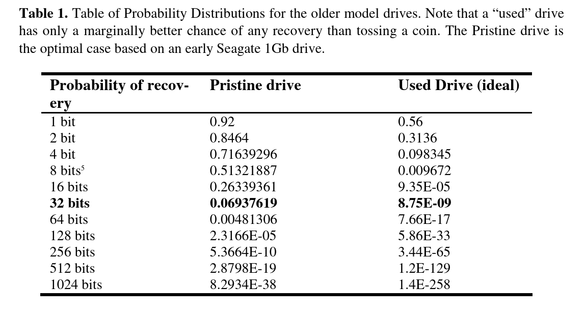

von Markus M. (adrock)
Gibt es wirklich einen bewiesenen und dokumentierten Fall, wo die Daten
einer HD nach einmal überschreiben mit 0-Bytes durch ein
Datenrettungsunternehmen wiederhergestellt werden konnten?
Bei alten HDs < 1GB vlt. noch vorstellbar, aber nicht bei den aktuellen
Datendichten auf den Scheiben.
Ich halte das für eine Urban Legend, lasse mich aber gerne eines
Besseren belehren ;-)

Ben meinte: kein Quickformat, sondern Fullformat benutzen.
Außer den Spurinformationen und Sektorheadern werden auch die Sektoren
selbst voll beschrieben.
Irgendwo las ich mal, bis zu 5 Schreibebenen könnten wiederhergestellt
werden. Aber ich denke auch, bei den heutigen Platten geht das wohl kaum
noch. Die sind schon so nah am Limit. Da gibt's keinen großartigen
Spielraum mehr für nennenswerte verborgene Information.

von Εrnst B. (ernst)
Ben B. schrieb:
> Also ich könnte mir durchaus vorstellen, daß es professionelle
> Datenrettungsunternehmen schaffen, Festplattendaten wiederherzustellen,
> nachdem sie einmal mit 0x00 oder 0xFF Füllbytes überschrieben wurden.
Wie oben schon geschrieben, das wurde untersucht und widerlegt.
Wahrscheinlichkeiten sh. Screenshot. Und das war auf 2009er-Platten. Bei
den heutigen Datendichten kannst du vermutlich da noch ein paar
Größenordnungen dazunehmen.
Wenn du glaubst dass da jemand eine ganze Datei sinnerhaltend
wiederherstellen kann, kannst du auch die nächsten 10 Jahre Lotto
spielen und jedes mal 6 Richtige haben.
Davon abgesehen gehen Datenrettungs-Unternehmen da mit wesentlich
"gröberen" Werkzeugen als dem im Versuch verwendetem MFM-Mikroskop dran.
Die Legende vom mehrfach Überschreiben wird nur von windigen
Schlangenöl-Verkäufern am Leben gehalten, die hoffen dadurch dummen
Leuten Geld aus der Tasche zu ziehen.
Dabei haben deren Tools im Gegensatz zum Sata Secure Erase eine
Schwachstelle: Wenn die Platte defekte Sektoren relocated, bleiben die
Daten am "schlechten" Sektor, unerreichbar für die Löschsoftware,
stehen. Egal wie oft der Rest der Platte mit Zufallsdaten, Nullen oder
Katzenvideos überschrieben wird.

Die Wahrscheinlichkeit, ein bit wiederherzustellen, liegt bei ca 50%.
Ein Wort, das aus 16 bit besteht, kann mit einer Wahrscheinlichkeit von
0,0015% wiederhergestellt werden. Da ist das Risiko für komplette
Dateien doch sehr überschaubar.
bei einer 4kb-Datei ist es ungefähr so wahrscheinlich wie ca. 10 Jahre
lang zweimal pro Woche Lotto zu spielen, und jedes mal 6 Richtige zu
haben...
("Gewinnchance 1:130 Millionen")^1000
Und das bei nur einmal Überschreiben mit 0x00 auf alten (aus heutiger
Sicht: Low Density) CMR-Platten.
