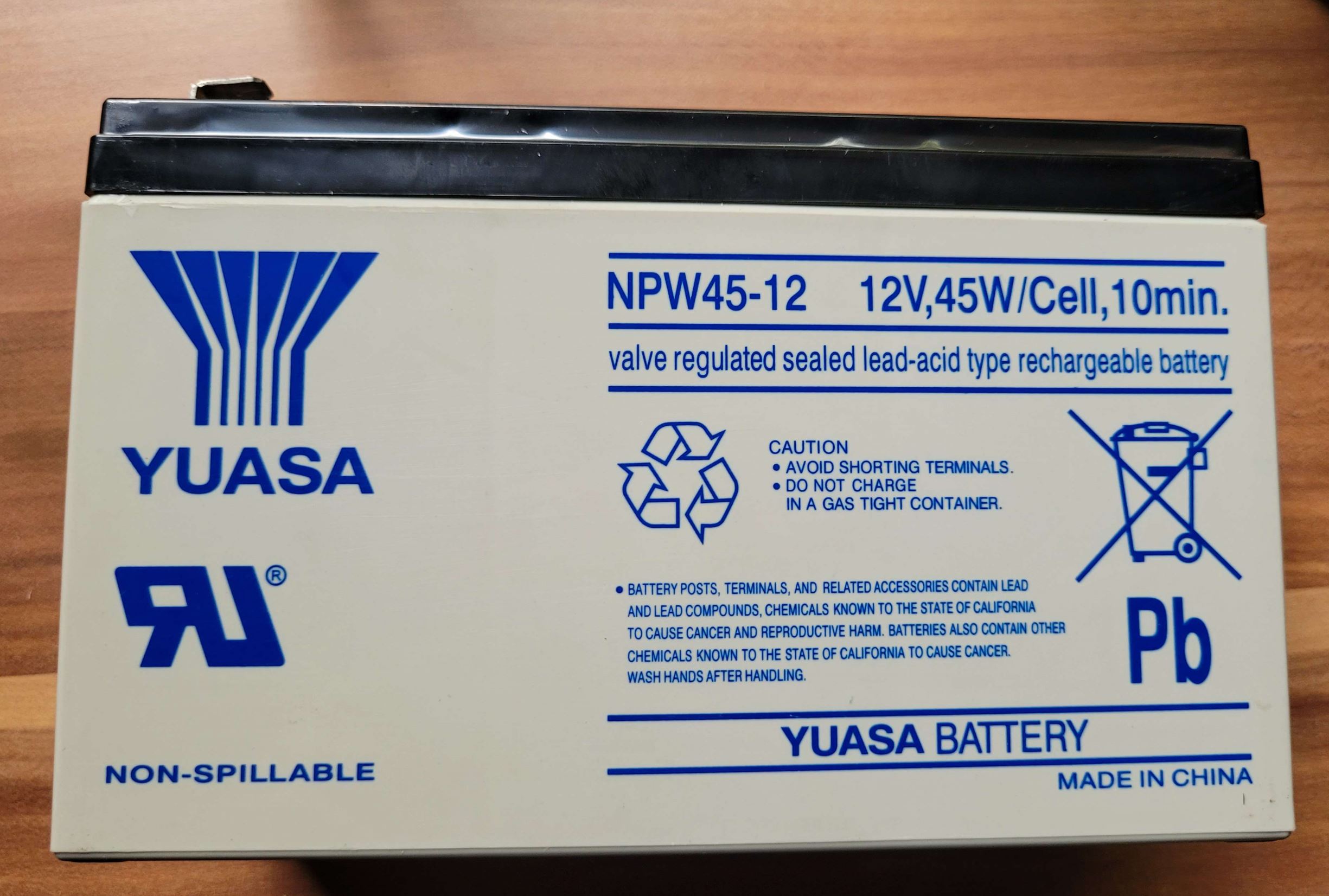

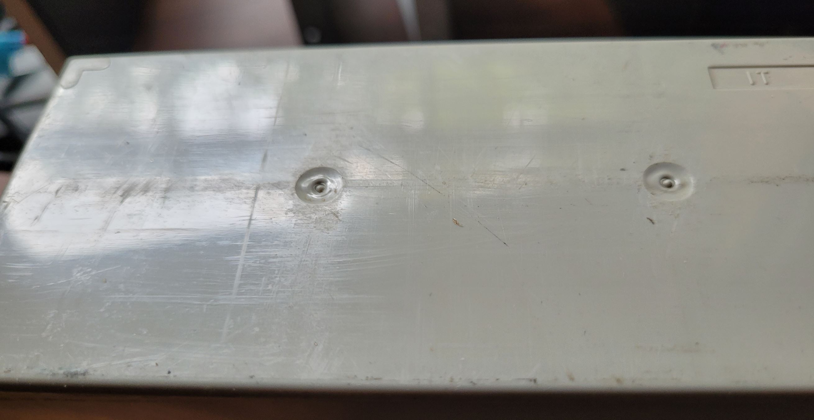

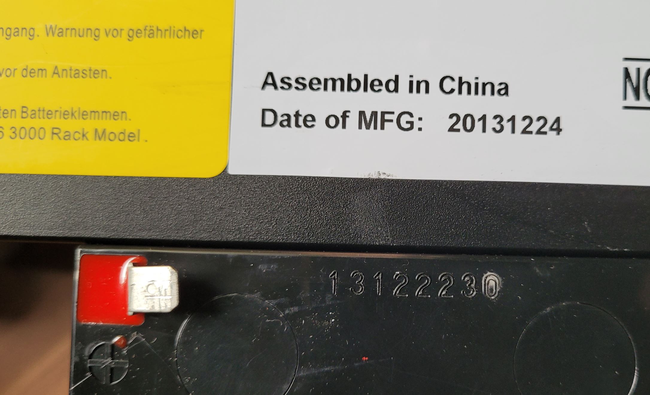

Hallo! Ich bin günstig an eine USV Eaton 9910 mit Erweiterung gekommen(Eaton 9910 E36-3000 & 9910-6651EBM, IBM P/N 74Y8479, 74Y8481), gesamt 6HE mit 216Ah (24x 12V/9Ah). Produktionsdatum ist 12/2013, USV wurde wegen Alter, nicht wegen Fehlern ausgemustert. Die Akkus sind die Originalen 10 Jahre alten, siehe Foto mit dem Baujahr. Die Akkus haben keine Aufblähungen oä. und zwischen 12,85 - 13,05V Spannung, die USV lief die letzten Jahre mit 70%-95% Last 24/7. Fragen: -warum sind die Akkus so gut drauf nach 10 Jahren "Vollgas"? Oder können sie trotz der Spannung kaputt sein? -"Blaue" Yuasa? Dazu finde ich im Netz gar nichts, und: die Akkuhülle ist offensichtlich gebraucht (Foto) obwohl sie nie herausgenommen wurden, wie geht dass wenn Produkutionsdatum von Akkus und USV übereinstimmen? Verkauft Yuasa refurbishte Akkus an OEMs? LG

Josef schrieb: > -"Blaue" Yuasa? Dazu finde ich im Netz gar nichts, und: die Akkuhülle > ist offensichtlich gebraucht (Foto) obwohl sie nie herausgenommen > wurden, wie geht dass wenn Produkutionsdatum von Akkus und USV > übereinstimmen? Verkauft Yuasa refurbishte Akkus an OEMs? wie kommst Du da drauf? Normales Spritzgussteil mit den verschlossenen Öffnungen vom Formieren. Yuasa blau sind normal die zyklenfesten (bei Pb immer relativ)

Chris R. schrieb: > wie kommst Du da drauf? Normales Spritzgussteil mit den verschlossenen > Öffnungen vom Formieren. Weil man deutlich sieht, wie jeder Akku unten in der Mitte auf einer harten Oberfläche gerutscht und teilweile verschmutzt ist, siehe Foto.

Josef schrieb: > Weil man deutlich sieht, wie jeder Akku unten in der Mitte auf einer > harten Oberfläche gerutscht und teilweile verschmutzt ist, siehe Foto. hast Du schonmal gesehen wie Pb Akkus transportiert und in der Produktion gehandhabt werden? Das sind keine Reinraumbedingungen...
Manfred P. schrieb: > Ich hatte hier einen USV-Akku, der unter Last noch gut Strom geliefert > hat, aber fast keine Kapazitär mehr - ein seltenes Exemplar. Meist > werden die Dinger hochohmig. Aus deinen Erzählungen muß man immer überlegen was du sagen willst. Also kam kurzzeitig satte Leistung die dann nach einer kurzen Weile einbrach? Wurde damals denn schon mal versucht das Verhalten bei zyklischem Ent- u. wieder Laden zu beobachten, ob sich die Zeit u. damit Kapazität wieder erhöht? Zu dem Akku da ganz oben, mit der Angabe 45 W ist was bitte zu verstehen? Bei 12 V u. 9 Ah kommt man aber auf 108 Wh u. nicht auf 45?
