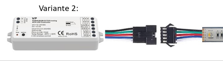

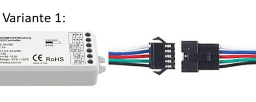

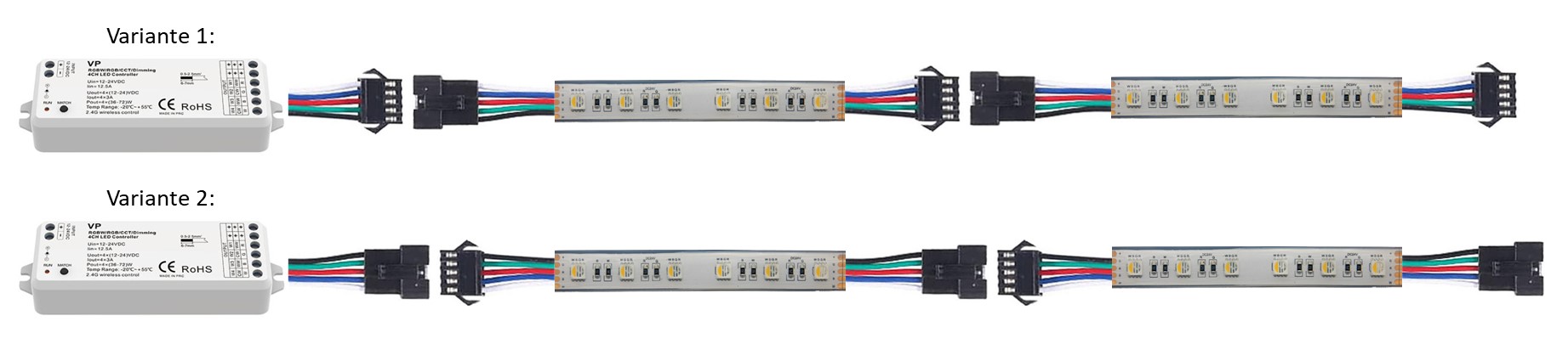

ich habe ein paar kurze LED-Streifen und LED-Spots, welche ich mittels
JST SM Steckverbinder steckbar machen möchte.
Allerdings bin ich nicht so ganz schlüssig, welches Gender wo hin soll -
wie seht ihr das?
Variante 1 oder Variante 2 der Zeichnung im Anhang?
Ich freue mich auf euren Input dazu!
Liebe Grüße
von Chris (Gast)
Buchse an Ausgang Netzteil. Somit weniger Kurzschlussgefahr als bei
offenliegenden Kontakten von Steckern.

von Domdom (domdom)
Oje, da hab ich jetzt eine Diskussion losgetreten mit diesem Gender
Thema :D
Dabei ging es doch nur um Steckverbinder :D
Rolf M. schrieb:
> So würde ich das auch handhaben.
Okay, das wäre dann also Variante 2 am Bild?

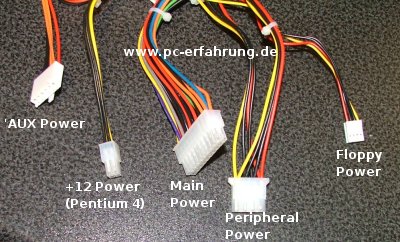

von Alexander (alecxs)
Würde es genau andersrum machen. Also das mit dem Stecker und der Buchse
mein ich. Wie bei jedem PC Netzteil.

von Gerald B. (gerald_b)
Bei den LED Streifen kommt, so die LEDs einzeln ansteuerbar sind, noch
erschwerdend hinzu, das die Datenleitung eine "Einbahnstrasse" ist. Aber
dafür sind auf den LED Streifen Pfeile aufgedruckt.
Generell halte ich es ebenfalls so, das die Buchse die Spannungsquelle
ist und der Stecker an den Verbraucher kommt.
Abweichen würde ich dann wieder bei beidseitiger Einspeisung, aber auch
da könnte man Umlöten, wenn man es ganz penibel genau machen will.
von Harald K. (kirnbichler)
Dein Bild zeigt keinen einzigen Stecker, sondern ausschließlich Buchsen.
Manche Menschen müssen Buchsen als "Kupplungen" bezeichnen, wenn sie
sich an Kabeln befinden, statt in Geräten eingebaut zu sein.
Es gibt natürlich Steckverbinder, bei denen das nicht mehr so eindeutig
ist; USB in fast allen Ausformungen, SATA etc.
Aber um die geht es hier nicht.
Aus dem Splitter ergibt sich Variante 2 als richtige.
Alexander schrieb:
> Das ist nicht mein Bild, aber es zeigt links einen Stecker mit fünf
> Buchsen, passend zu einer Buchse mit fünf Steckern.
Wenn Du "Variante_2" meinst: NEIN.
Das zeigt EINEN Stecker mit fünf KONTAKTEN, und EINE Buchse - wieder mit
fünf Kontakten.
Diese Variante ist ungeschickt, weil dann Spannung auf blanken,
berührbaren Kontakten anliegt.
Zwar nutzt das keine Netzspannung, aber wenn einer der beiden STECKER an
Deinem Splitter offen herumliegt, ist die Gefahr, daß der mit irgendwas
metallischem in Verbindung kommt, was einen Kurzschluss verursachen
kann, eben nicht ausgeschlossen.
Deine Variante 2 ist also nicht "richtig", sondern schlecht.

> Nein. Die Gegenstücke auf dem Motherboard sind Stecker. Kann man
> erkennen, die haben Stifte.
Sorry, habe das verwechselt. Ich dachte, du beziehst dich auf das Bild
aus dem Initialposting.

von Klaus H. (hildek)
Mag sein, trotzdem halte ich die Variante 1 für besser:
- auf beiden Seiten sind letztlich die Pins berührbar: kein Kriterium
- die Steckverbinder bei Splitter oben rechts lassen es zu, dass ein
kleiner metallischer Gegenstand Kurzschlüsse verursachen kann. Da ist
zwar ein Rahmen, aber eine klein Münze z.B.wird das nicht abhalten.
Das ist nicht so beim anderen Steckverbinder (links unten), da muss man
schon mit einer Pinzette mutwillig einen Schluss herbeiführen oder eine
Drahtbürste drauf legen.
Mein Fazit: die Netzteilseite sollte den Steckverbinder vom Splitter
unten links haben. Also Variante 1.
Und wie schließt man bei Variante 1 dann den Splitter an?

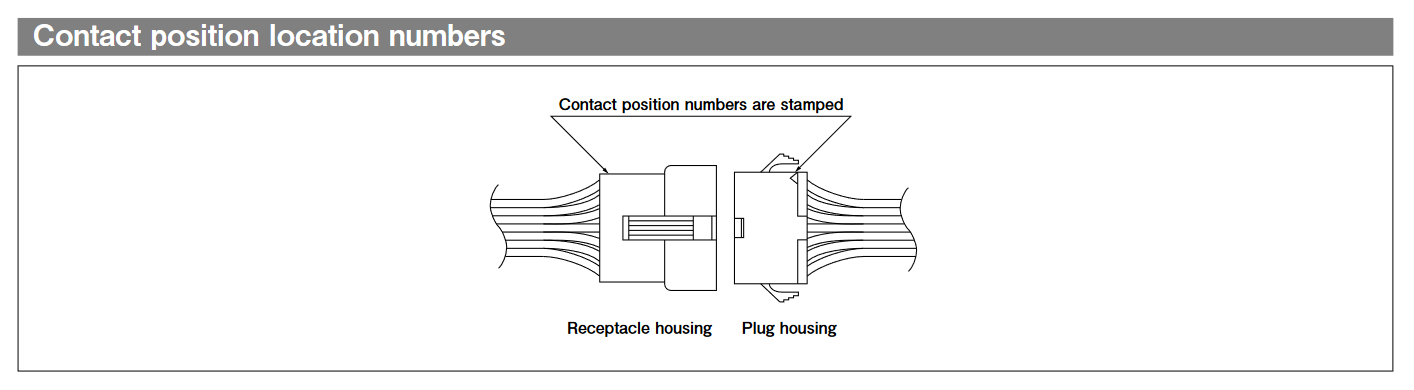

Georg M. schrieb:
> Stecker: nach außen weisende Kontaktstiften
> Kupplung/Buchse: nach innen weisende Kontaktöffnungen
> https://de.wikipedia.org/wiki/Steckverbinder
So hätte ich das eigentlich auch gesehen... aber zu allen Unnütz
beschreibt es JST im Datenblatt genau umgekehrt :D
Dadurch ist eigentlich erst die Verwirrung bei mir entstanden und so
recht eindeutig scheint sich das offenbar ja leider tatsächlich nicht
beantworten zu lassen

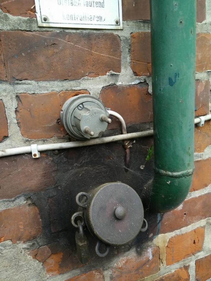

von Stefan F. (Gast)
Alexander schrieb:
> Für mich ist immer das Ende mit Kabel der Stecker und das Ende ohne
> Kabel die Steckdose
Ist das eine Steckdose?
Ja, das ist anscheinend eine selbstgebaute Schuko Einspeisesteckdose,
männlich. Normalerweise nimmt man dafür eine CEE Steckdose, weißt Du
schon oder?
https://media.campingwagner.de/images/85/19/6d/28171_0.jpg
von Björn W. (bwieck)
Das ist der Anschluss für den Grenzwertgeber.
Hast wohl noch nie was mit Heizöltanks zu tun gehabt...
