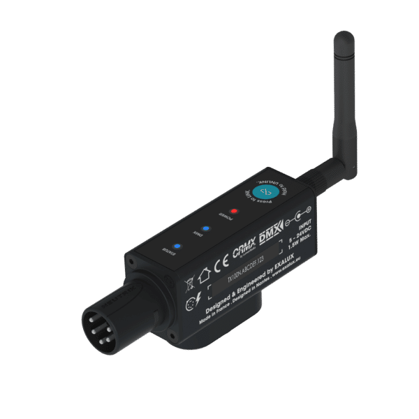

Hallo Zusammen, Ich suche nun schon seit Tagen nach einer passenden Steckverbindung und hoffe jemand von euch kann mir weiterhelfen. Mein Problem: Ich möchte selbst ein Wireless DMX System bauen. Dazu möchte ich kleine Nodes bauen welche direkt an einen Scheinwerfer etc. angeschlossen werden können, das ganze soll dann ungefähr so ausschauen wie das angehängte Bild. Um die Nodes aber direkt in den Scheinwerfer stecken zu könne brauche ich 5 polige weibliche XLR Steckverbinder welche so wie auf dem Bild am Gehäuse angeschraubt werden können und quasi raus stehen. Ich hoffe es ist verständlich was ich meine! Hat jemand einen Tipp wo ich sowas bekomme bzw. wie man das überhaupt nennt? Verzeiht mir falls ich die frage nicht im richtigen Forenabschnitt angelegt hab. Vielen Dank! Grüße Joe

Chris K. schrieb: > Wieso willst du das Mechanisch umgekehrte Prinzip anwenden. Es ist bei XLR üblich, dass bei Kabelsteckern Female "heraussteht" und in Male hineingeschoben wird. In einem üblichen Mikrofon ist z.B. ein versenkter Male-Anschluss, in den eine Female-Kupplung hineingesteckt wird. Allerdings sind in Mischpulten diese Female XLR eben auch versenkt, damit sie nicht stören und laufend abbrechen: - https://www.amazon.de/Adam-Hall-Connectors-7837-XLR-Einbaubuchse/dp/B072BSVYB4/ref=sr_1_6 Fazit: du wirst da nichts finden, weil das keiner braucht. Du kannst jetzt 1. den Buchseneinsatz einer Kabelkupplung nehmen und mit einem 3D-Drucker dein Gehäuse drumrum machen, oder 2. übliche versenkte Einbaustecker nehmen und einen Female-Female-Adapter dazwischen stecken (dann funktioniert auch die Verriegelung) Joe L. schrieb: > welche direkt an einen Scheinwerfer etc. angeschlossen werden können Da sind doch soweiso meist 3-polige Stecker verbaut...

Normalen Kabelstecker nehmen und statt die Tülle auf das Gewinde, den Stecker mit dem Gewinde in die Gehäusewand schrauben. Du musst dir dann nur überlegen, wie du den Steckereinsatz gegen herausrutschen sicherst.
Vielen Dank für alle eure Antworten! An 3D Druck hab ich natürlich auch schon gedacht, ist mir aber zu wenig robust. Das ganze soll in ein Alu Gehäuse kommen. Lothar M. schrieb: > Da sind doch soweiso meist 3-polige Stecker verbaut... DMX ist eigentlich 5 polig genormt die Hersteller machen allerdings was sie wollen und somit gibt es auch viele Geräte mit 3 poligen DMX. Professionelle Geräte haben aber meist 5 pol oder beides verbaut. Rüdiger B. schrieb: > Also das: > https://www.neutrik.com/de/produkt/nm3md-b > in 5 polig ? Vielen Dank für den Link! Ja das in 5 pol und Female. Ich hab über deinen Link was passendes gefunden: https://www.neutrik.com/de/product/nm5fd-b Grüße Joe
