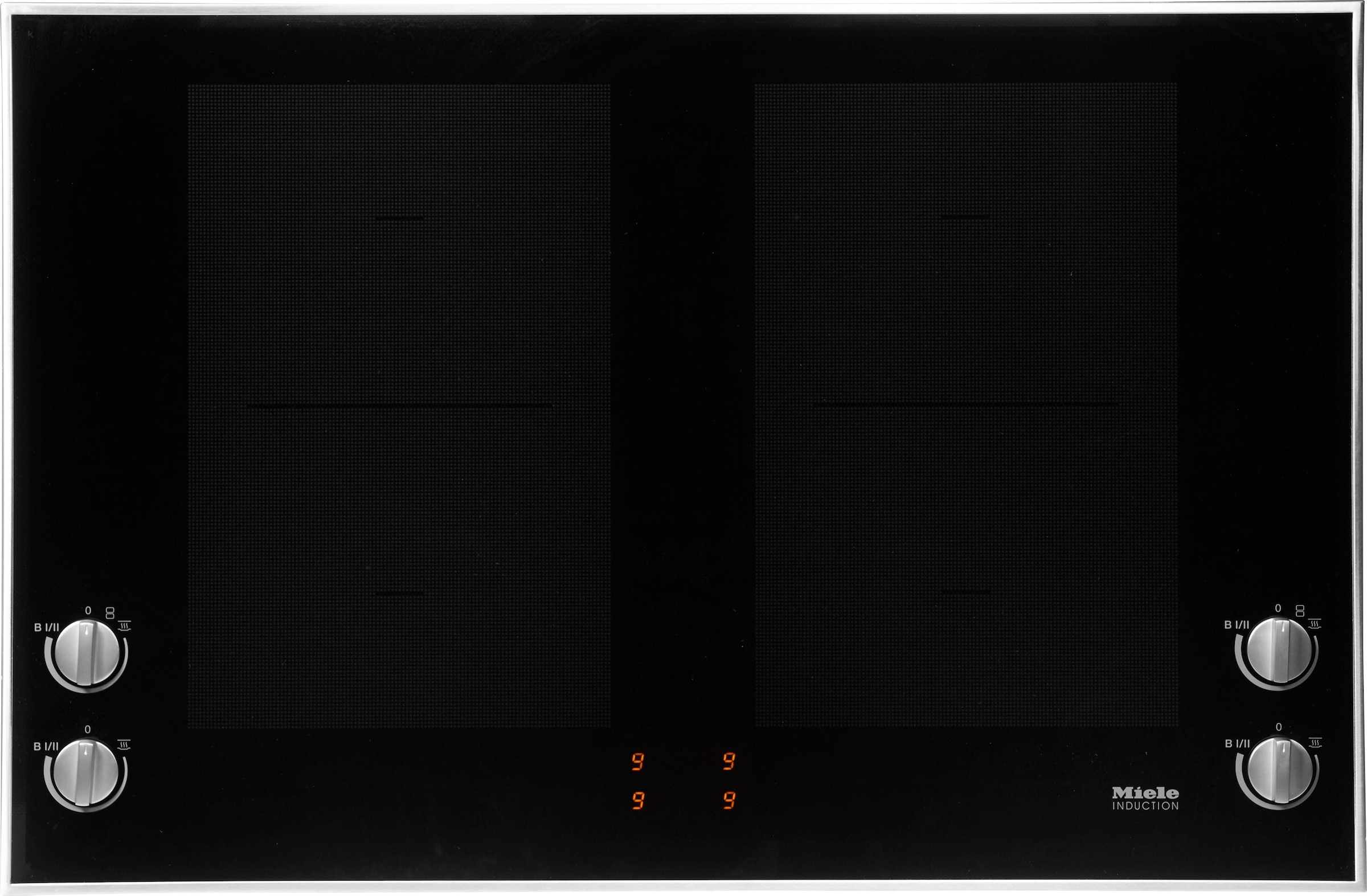

https://www.immer-besser.de/miele-autarkes-elektro-kochfeld-km-520.html
Was baut Miele da bloß? Der Unfall mit dem Wasser und dem einem Defekt
ist bei fehlender Abdichtung offenkundig vorhersehbar. Bei dem Preis
sieht das aus wie eine absichtlich konstruierte Geldeinnahmequelle.

Nobody is perfekt ;)
https://bilder.quelle.de/i/empiriecom/1634648ca3aa7208d5721c96739b8a1c?$format_dv_zoom_desk_35$
