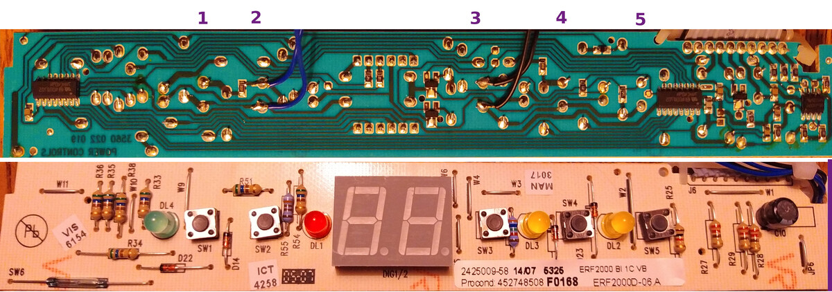

mein derzeitiges (Spaß-)Projekt ist es die Temperatureinstellung eines
alten Kühlschranks fernzusteuern. Das habe ich mir anscheinend leichter
vorgestellt, als es ist, da meine erste Lösung Störsignale hervorruft.
Aber im Detail: Ich habe ein kleines "Fernsteuermodul" aufgebaut aus
einem Tasmota-bespielten Esp8266 und zwei Relaismodulen [1]. Die
Plus/Minus Taster der Kühlschrankplatine habe ich parallel an (die
Normally Open Eingänge) der Relais gehängt. Die Fernschaltung der Taster
funktioniert auch einwandfrei, so dass die Solltemperatur nun
einstellbar ist.
Das Problem: Nach einigen Minuten ohne Schaltvorgängen und offenen
Relais, aber mit bestromtem "Fernsteuermodul" schaltet der Kühlschrank
in den Supercool/Dauerkühl Modus, der einer weiteren Taste/LED
entspricht. Nicht bestromt passiert dies nicht. Ich dachte, durch die
galvanische Trennung mittels Relais sollte so etwas nicht vorkommen.
Aber Essig.
Anbei findet ihr ein Bild der Platine mit der hinzugefügten Verkabelung.
Die grüne Rückseite habe ich vertikal gespiegelt, so dass die
Zusammenhänge zu den Bauteilen der Vorderseite leichter herzustellen
sind. Die Tasterzuordnung ist:
1: Ein/Aus
2: Plus (Sollwert der Temperatur erhöhend)
3: Minus
4: Superfrost
5: Supercool
Die beiden länglichen ICs sind 74HC4094 Schieberegister.
Der kleine quadratische ganz rechts ist ein 24CO2WP Speichermodul.
Die graue 10-adrige Verbindung geht auf eine zweite Platine, hier findet
sich ein ST72F 325 J6T6 Mikrocontroller.
Mir fehlen nun leider die Kenntnisse, um zu wissen, wo ich weitersuchen
müsste, geschweige denn um das Problem zu lösen. Insbesondere kann ich
nicht  nachvollziehen, wie die Tastendrücke (serialisiert?) ausgelesen
werden. Es wäre auch akzeptabel den Supercool Modus komplett zu
deaktivieren. Ich freue mich über Hilfe.

von Harald K. (kirnbichler)
Florian schrieb:
> Die Plus/Minus Taster der Kühlschrankplatine habe ich parallel an
> (die Normally Open Eingänge) der Relais gehängt.
Eingänge? Du meinst "Ausgänge", bzw. deren Schaltkontakte.
Wie lang sind die Leitungen zwischen Deinen Relais und den Tastern?
Die könnten wunderbar Antenne spielen und dafür sorgen, daß die Platine
sich irgendwas einfängt.

von Florian (loetflo)
Genau, die Kabel aus dem Bild gehen natürlich an die Schaltkontakte.
Die haben schon so 80cm und ist natürlich ungeschirmte Litze. Aber macht
es dann Sinn, dass ohne bestromten ESP nichts passiert ?

Da die Taster vermutlich Bestandteil einer Matrix-Schaltung sind, kannst
du da auch nicht einfach so Widerstände rein hängen. Deswegen würde ich
abgeschirmte Kabel versuchen. Und zwar wo jede Ader einzeln abgeschirmt
ist. Kürzer wäre sicher auch besser.

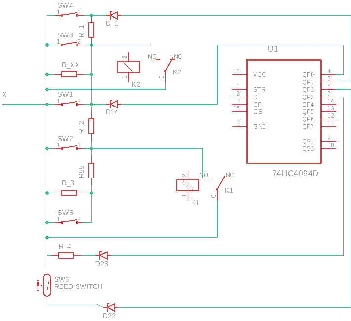

von Gerald B. (gerald_b)
Die Relais sollten so kurz wie irgendmöglich an die Kühlschrankplatine
angebunden werden. Die Länge der Ansteuerleitungen der Spulen ist
wesentlich unkritischer. Kontaktprellen bzw. Antenneneffekte kann man
auch mit einem kleinen Kondensator über dem Taster/Schaltkontakt
unterdrücken. Effektiver wäre eine RC-Kombination, aber da unklar ist,
ob die Tasten analog, um Eingänge zu sparen, oder gemultiplext abgefragt
werden, muß man da etwas experimentieren. 100n parallel zu jedem Kontakt
ist erstmal eine gute Startbasis. Treten dann immer noch Störungen auf,
dann 1µ versuchen. Reagiert die Steuerung nicht mehr oder nur sporadisch
auf Tastendrücke, dann C verkleinern.
Wozu ist eigentlich der Reedkontakt SW6? Kommt man damit in eine Art
Servicemode als "geheimer" Taster, den nur Eingweihte von außen per
Magnet auslösen können?
von Mobile (mobileteser)
Das wird der Türkontakt sein, um die Lampe einzuschalten und vermutlich
den Kompressor auszuschalten.
Gerald B. schrieb:
> [...] Antenneneffekte kann man
> unterdrücken.
Das ist der Türkontakt.

bisher funktioniert. Ich habe es mal so gut ichs kann ausgewertet und
nachgezeichnet. K1 und K2 sind die neuen, externen Relais. Die Leitung X
geht auf der zweiten Kühlschrankplatine an den Mikrocontroller. Leider
ist aber genau diese Leiterbahnen unter ihm versteckt, so dass ich das
Ziel nur schätzen kann: PB3 ein CMOS I/O (Datenblatt:
https://datasheetz.com/data/Integrated%20Circuits%20(ICs)/Microcontrollers/497-5603-datasheetz.html)
Ich konnte mir nur leider noch nicht stimmig erschließen wie da mittels
der 4 Ausgänge die 6 Taster ausgelesen werden können. Wie nennt sich
diese Art Schaltung?
Die Türkontakte werden gemultiplext abgefragt. Der 74HC4094 schliebt ein
Bit durch, wie ein Lauflicht. Der µC erzeugt dessen Taktimpulse, lauscht
auf X und zählt mit, beim wievielten Takt ein Auslöseimpuls reinkommt.
Ein simples serielles Protokoll, ähnlich, wie Morsen ;-)
von Rainer W. (rawi)
Der Mikrocontoller wird allerdings gleich lange Impulse verwenden. Es
gibt bei dem Prinzip keinen Grund, unterschiedlich lange Pulse
durchzutakten. Mit einem Oszi oder einem LA sollte das gut zu sehen
sein.
