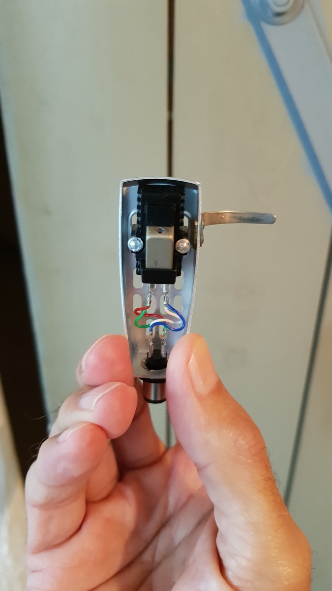

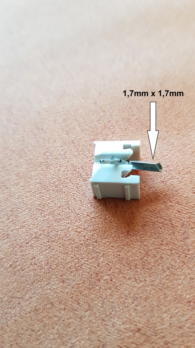

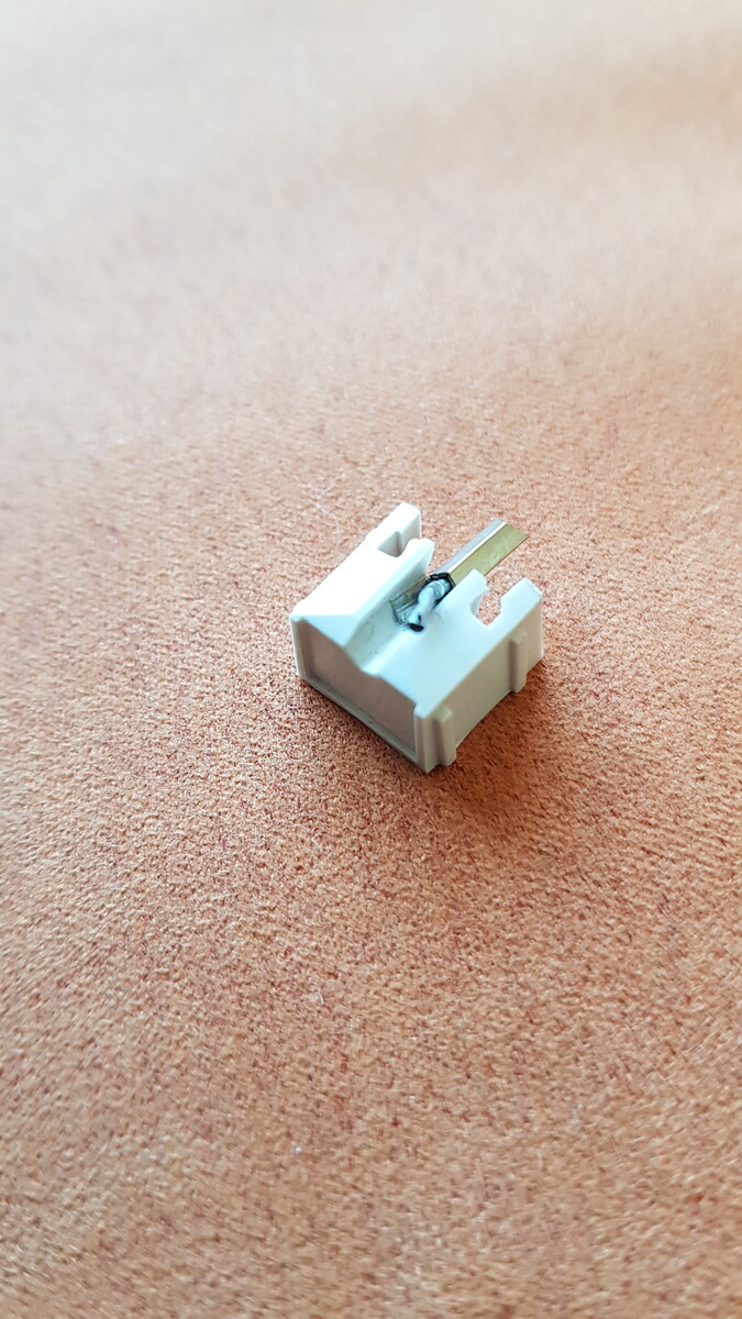

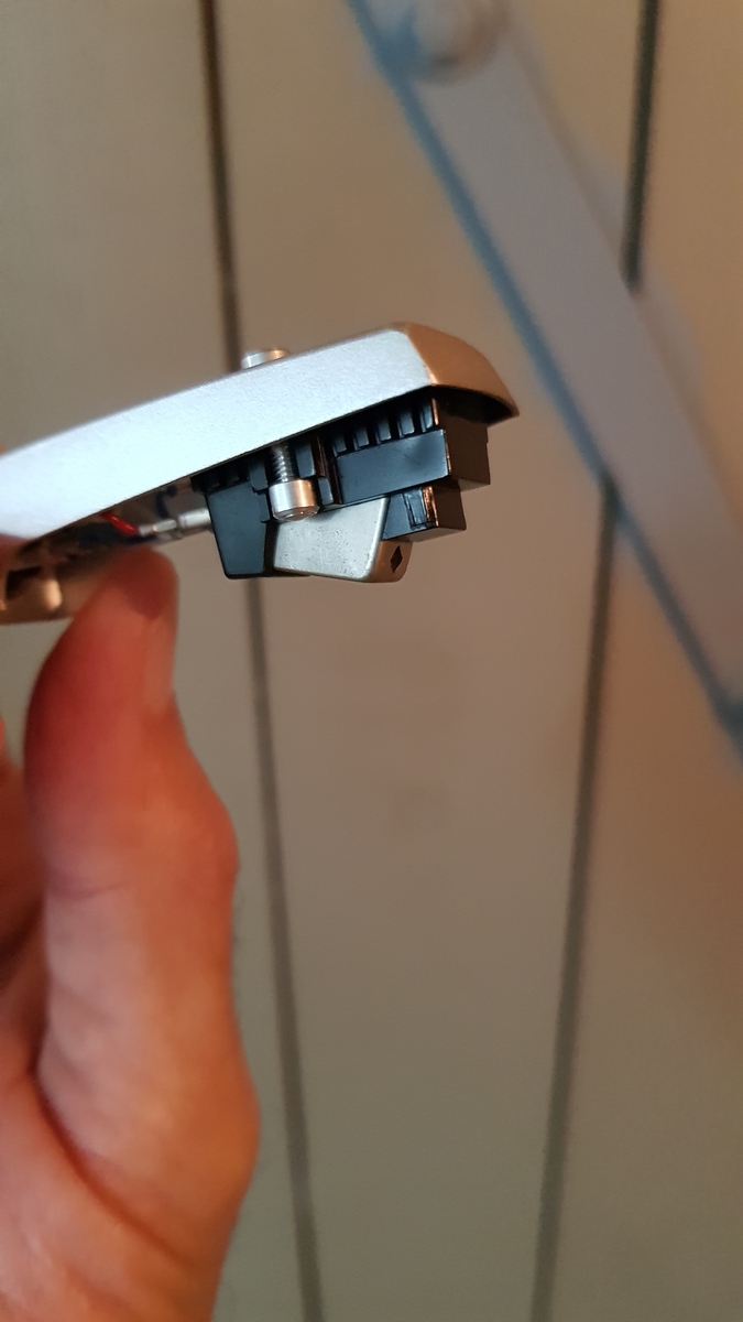

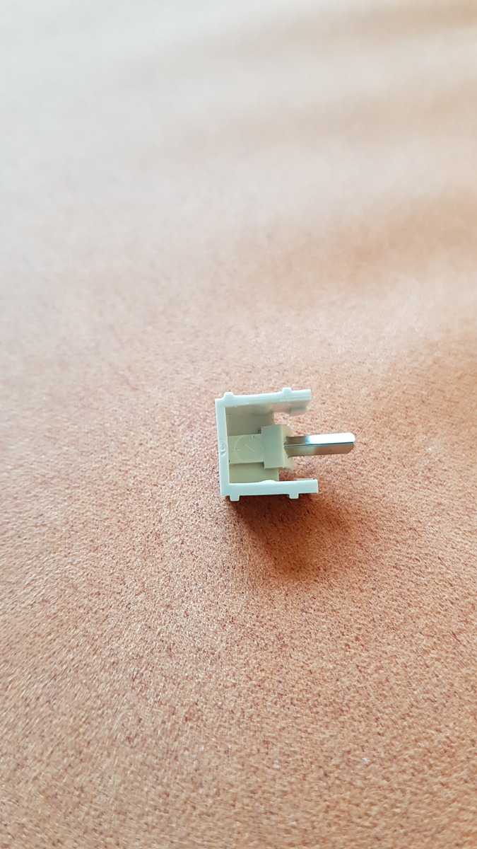

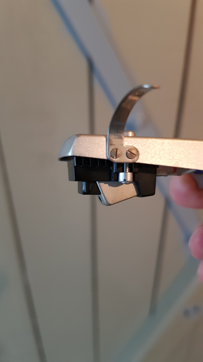

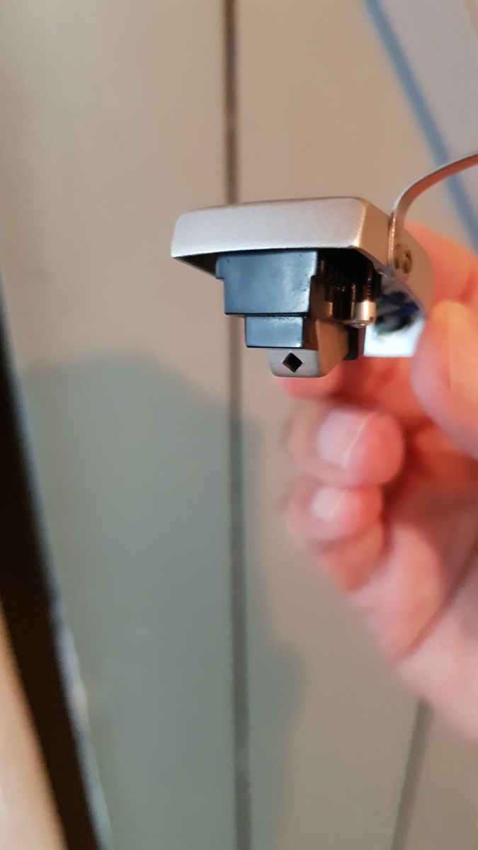

Hallo zusammen Ich habe kürzlich eine Headshell erworben, die angeblich einen Tonabnehmer von Shure tragen soll. Die Suche nach der passenden Ersatznadel im Internet blieb bislang erfolglos. Ist hier jemand, der das Fabrikat (wiederer-)kennt und evtl. die Typenbezeichnung weiß? Achtung: Der rechtwinklige Nadelträger hat ein Maß von 1,7mm x 1,7mm. Mir bekannt ist dagegen ein Maß von 2mm x 2mm. Nadelträger mit dem Maß von 2x2mm passen also nicht in die Öffnung des Tonabnehmers! Übrigens: Ich habe den Tonabnehmer ausgebaut, um zu sehen, ob er oben eine Bezeichnung (Fabrikat, Typ) aufgedruckt hat - leider Fehlanzeige. Lieben Gruß Günter

so ein ähnliches hatte ich auch schon mal in der Hand. Es gab definitiv solche Systeme von Shure. Ein Ansatz für dich: https://www.dienadel.de/shure-ersatznadel-n-75-6-nachbau/a-353628302 Für Shure System M75-6 M75-B M75-BII M71 M75-E M75-EII M75-GII Ach ja, schraub es doch mal ab, vermutlich steht auf der Oberseite eine Bezeichnung.

Hallo zusammen Vielen Dank für die Hinweise. Inzwischen habe ich mich durch die Angebote von Thakker und Co. gekämpft. Leider bisher erfolglos. Was mich wurmt, ist, dass das fragliche TA-System so gar keinem der unzähligen Angebote ähnlich ist - weder der Tonabnehmer noch der Nadelträger. Auch das Maß des Stiftes des Nadelträgers (1,7mm x 1,7mm, s. Foto 133103) ist verwirrend. Soweit mir bekannt, ist das übliche Maß 2mm x 2mm. Der Verkäufer hat auf meine Nachfrage vage geantwortet, die Headshell sei möglicherweise aus einer Anlage von Telefunken, Panasonic oder Technics. Dual käme eher nicht in Frage. Das hilft nicht wirklich weiter. Ich werde wohl noch ein Weilchen suchen, bevor ich dem Rat von Harald K. folgen werde.
Der Systemträger sieht genauso aus wie an meinem Technics. Das original System habe ich schon vor Jahrzehnten entsorgt.
Ersatznadeln (und zwar neue!): https://www.jico-stylus.com/ Da kannst Du ja mal anfragen und die genauen Masse durchgeben. Die sind i.A. sehr zuvorkommend. Originale Nadeln alter Systeme duerften mittlerweise abgelagert sein (Gummi sproede ect.).
Günter N. schrieb: > Die Suche nach der passenden > Ersatznadel im Internet blieb bislang erfolglos. Hallo, das System kenne ich nicht. Nadelträger verbogen. Ich würde es durch ein neues ersetzen, z.B. von da https://www.tonnadelparadies.de/tonabnehmer/moving-magnet/?p=1 Angefangen vom At VM 95E, für 45€ bekommt man nichts besseres. Nach oben ist natürlich jede Luft offen. Selbst das AT VM 95 C für 35 € spielt recht ordentlich bei normalen Ansprüchen. MC ist bei gehobenem Anspruch immer erste Wahl. Und dann entsprechend genau justieren mit z.B. Schön-Schablone und Bleistiftmine vorn drauf geklebt. Auflagekraft gemäß Herstellerangabe, Antiskating. mfg

Hallo zusammen Ich bin fündig geworden. Auf meine Anfrage bei MrStylus erhielt ich den entscheidenden Hinweis. Es handelt sich um den Tonabnehmer GP 371 mit einer D 64 Nadel von Philips. Nun ist meine Welt wieder im Lot. @ Andreas, Christian und Harald - ihr habt natürlich recht, ein altes System kann hinfällig sein, so dass sich der Neukauf lohnt. Ich habe aber inzwischen mehrfach die Erfahrung gemacht, dass die "Alten" durchaus ihre Fähigkeit behalten. Ein altes Shure-System mit neuer Nadel funktioniert ebenso einwandfrei (mit sogar beachtlicher Dynamik und Klarheit), wie ein System von Audio Technica. Zugegeben, dass hängt selbstverständlich vor allem von den HiFi-Komponenten der Anlage ab. Ich werde also zunächst einige € für eine Ersatznadel spendieren. Nun kann dieser Thread wieder geschlossen werden. Nochmals Danke an alle für eure Unterstützung.

Günter N. schrieb: > Ich habe > aber inzwischen mehrfach die Erfahrung gemacht, dass die "Alten" > durchaus ihre Fähigkeit behalten. Ja, das stimmt in Grenzen schon. So ein oder zwei Shure von 1970 spielen hier immer noch. Ein Nachkauf-Nadeleinschub kostet etwa 2/3 des Preises für ein ganzes System. Bei MC sieht das allerdings ganz anders aus. Noch ein paar Ansichten: https://picclick.de/Philips-GP-371-Tonabnehmer-mit-zwei-neuen-Nadeln-255984345091.html mfg
