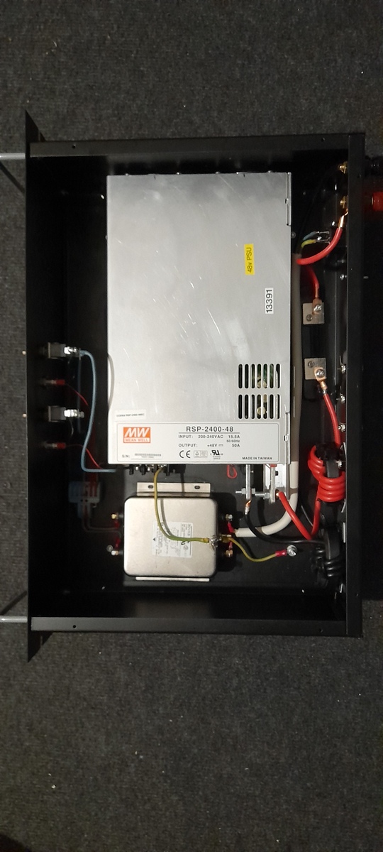

Ich habe in einem 19 Zoll Einschub ein Meanwell Netzteil 48 Volt 50 Ampere eingebaut zur Versorgung einer Endstufe mit LD mos Transistor leider ist das Netzteil selbst im Leerlauf unerträglich laut. Die Idee ist die reichlich vorhandenen Leerräume mit einem Dämmmaterial aufzufüllen, welches die Geräusche ein wenig dämpft, ohne den Luftstrom groß zu behindern. Hat jemand eine Idee was man da nehmen könnte? Grüße aus dem Ruhrgebiet, Lothar

Ja danke für den Tipp mit dem größeren Lüfter. Im schlimmsten Fall muss ich das wohl machen. Die Lüfter sind schon ziemlich laut. Ich habe aber das Gefühl dass die meisten Geräusche vom Luft austritt her rühren. Wenn der Deckel drauf ist wird es schon viel besser, wenn ich einen Wollschal hineinlege ist es schon fast erträglich. Ich habe noch mal ein Foto beigefügt
Ich habe noch keinen Verbraucher angeschlossen das Netzteil arbeitet im Leerlauf. Die Geräusche kommen durch den Luftstrom bzw durch die Lüfter
Lothar S. schrieb: > wenn ich einen Wollschal > hineinlege ist es schon fast erträglich. Es gibt da solche Akustik-Schaumstoffmatten die man an die Wand kleben kann, die quasi wie die damals genutzten Eierkästen funktionieren, den Schall verteilen und eben auch dämpfen. Ich habe da bedenken wegen des Brandschutzes oder auch wegen wegen möglichen Dämmstoff der irgend wie die Lüftung behindert. Da muss man etwas aufpassen. Die Lüfter des Netzteiles sind ja im Bild oben, also die linke Seite vom Einschubkasten. Ist der Kasten an der Stelle auch offen? Sieht nicht so aus. Wie wird da ein guter Luftstrom erreicht? Oder staut sich die warme Luft dort im Inneren? Ist die Litze für 50A eigentlich dick genug oder ist die Last eh deutlich kleiner?

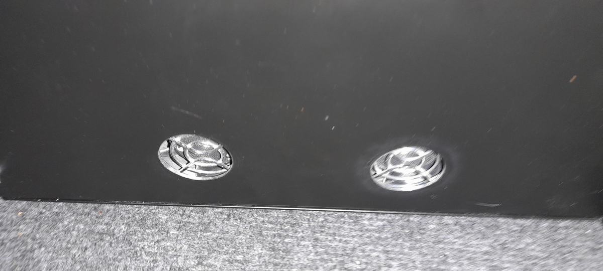

Die Eintrittsöffnungen sind ein bisschen zu klein 30 mm statt 45. Aber ich hatte keinen größeren Stufenbohrer. Aber du hast recht möglicherweise lässt sich die Lautstärke auch noch reduzieren wenn die Löcher etwas größer sind die Litze ist 6 Quadrat maximal könnten 40 Ampere Fliesen,( natürlich nur in den sprachspitzen)

Ich hatte noch ein paar Papst Lüfter in der Größe rumliegen. Leider geht das Netzteil sofort in den fehlermodus. Ich denke mal die Fragen die Drehzahl ab, und der Papst Lüfter erreicht nicht die gewünschte Drehzahl. Ohne Lüfter geht's auch nicht( sonst hätte ich die Lüfter extern versorgt) und ohne das weiße Kabel geht's auch nicht. Der original Lüfter ist ein 2410Ml-b79 von mlb hat noch jemand eine Idee? Der Lüfter macht bei voller Umdrehungszahl laut Datenblatt 45 dB Geräusche!
