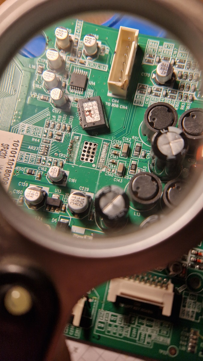

Ich habe das E-Piano meines Sohns geschrottet.
Der Grund ist ziemlich einfach erläutert: Ich habe ein Steckernetzeil
angeschlossen mit 30 V statt des Originalen mit 12 V. Die beiden
Steckernetzteile sehen ähnlich aus und haben den gleichen Stecker.
Natürlich gibt es keine Eingangssicherung...
Wenn ich es jetzt einschalte, kommt das Display für ein kurzes Flackern
hoch und das war's dann auch.
Kennt sich jemand mit dem Thomann SP 5600 aus oder hat sogar einen
Schaltplan?
In der Kiste gibt es zwei Platinen. So wie ich es sehe, wird eine intern
erzeugte 8V-Spannung nicht mehr erzeugt.
Es ist kein Schaden auf der Platine erkennbar.
Jede Hilfe ist willkommen!

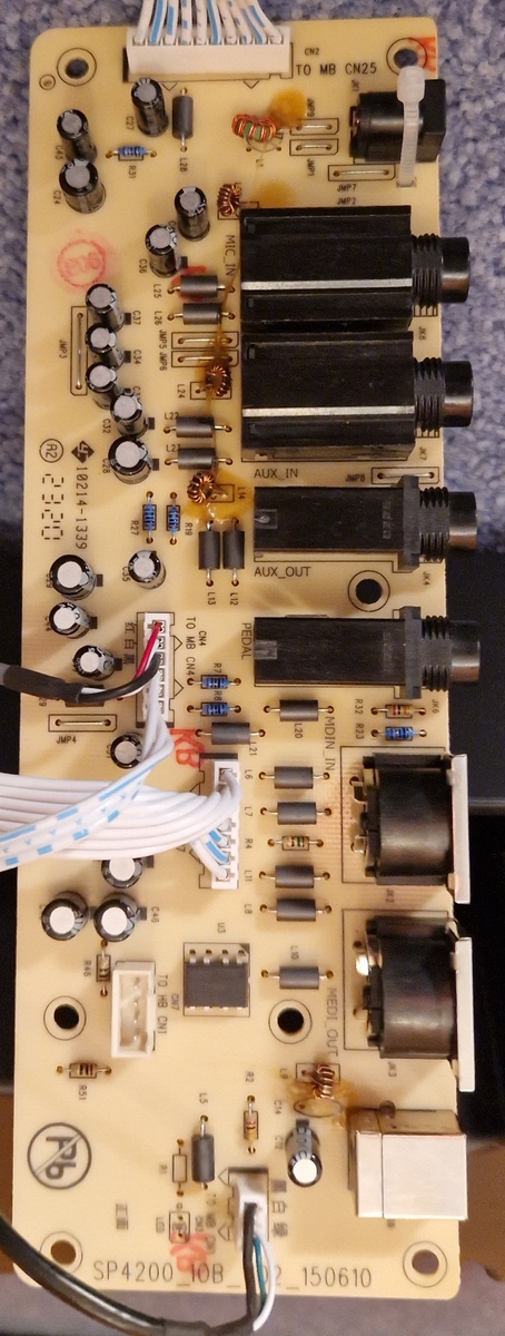

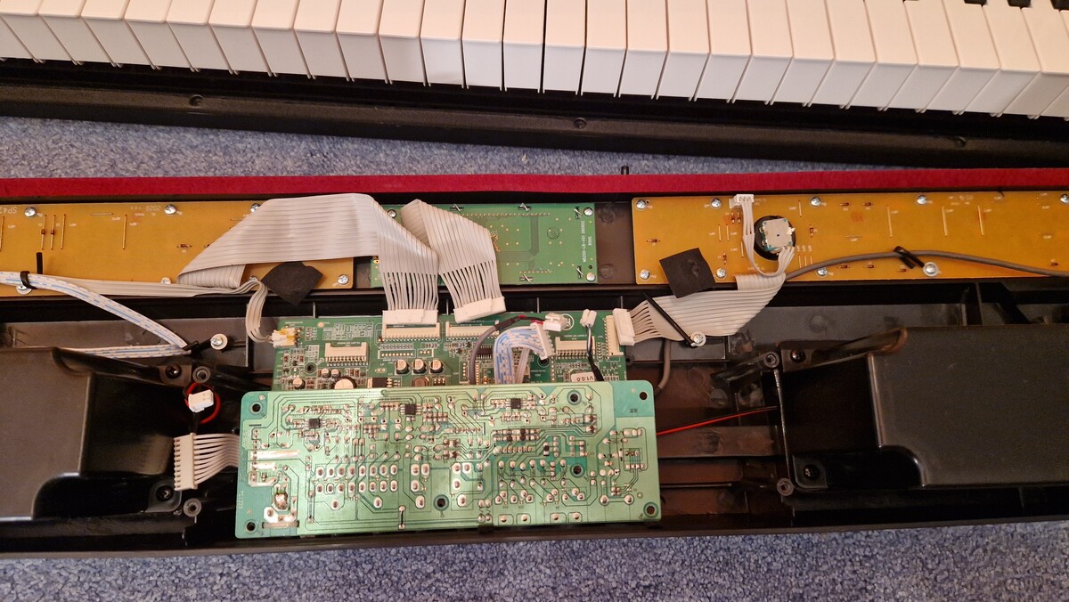

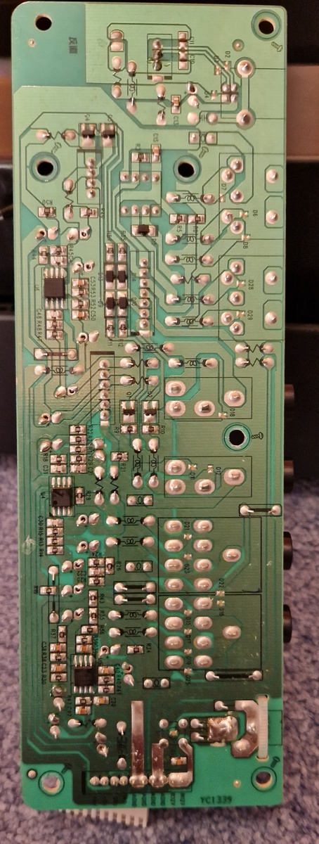

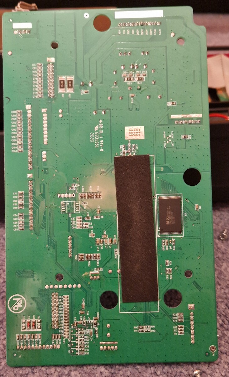

von Thomas A. (thomas_a490)
Hier die Bilder,
1. Einbauposition (nicht verkabelt)
DSP Hinten
Die restlichen Fotos. Sorry, habe etwas mit dem Hochladen gekämpft.
Jetzt habe ich es begriffen.

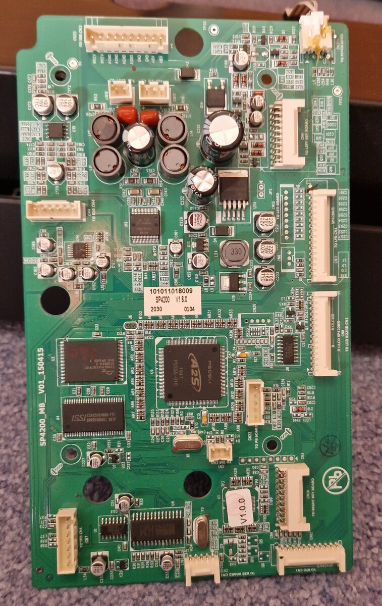

von Sam W. (sam_w)
Hast du das nachgemessen bzw. ein Multimeter zur Hand?
Dann würde ich auf der DSP-Platine anfangen.
D43 prüfen
Q14 prüfen (dessen Funktion mir noch nicht klar ist, evtl.
Standby-Funktion) und Typ ablesen
U34 könnte etwas in Richtung LM2596 sein, ein Schaltwandler. Bitte auch
hier den Typ nennen. In dessen Umfeld gibt es folgendes zu prüfen:
- Liegt dessen Eingangsspannung (ungefähr 12V) an? Kann an C213 oder
C232 gemessen werden.
- Liegt die Ausgangsspannung (8V?) des Schaltwandlers an (C221 und
C231)?
- Falls etwas messbar war: Welche Spannung liegt am Ausgang von U19?
(schätzungsweise ist das Soll 5V oder 3,3V) und den Typ ablesen.
Sam W. schrieb:
> D43 prüfen
> C231)?
Danke für den Support!
Der Reihe nach:
Allgemein:
Die Netzteilspannung beträgt genau 12,30 V.
Auf der 8 V-Leitung kommt beim Betätigen des Einschalttasters ein kurzer
Impuls auf einige V (kann ich mit dem Multimeter nicht besser messen,
habe kein Oszi, vielleich sind es 8 V), die dann sofort abfallen (sieht
nach einer Abfallkurve eines Kondensators aus). Das passt auch zu dem
kurzen Einschaltflackern des Pianos.
Zu den Fragen:
Ja, ich habe ein Multimeter.
D43: Eine SS24 Schottky-Diode. Auf der eine Seite liegen 12,3 V an, auf
der anderen 12,48 V (!!!) (Woher bitte kommen die zusätzlichen 180 mV
Mit dem Diodentester des Mulimeters messe ich 40 kOhm in einer Richtung,
150 kOhm in der anderen.
Q14 ist ein MOSFET, D407 von Alpha & Omega
U34 ist ein LM2596 5.0. Die Spannung zwischne Pin 1 (V_in) und Pin 3
(GND) ist 0 V, bekommt aber beim Betätigen des Einschalttasters des
Pianos einen kurzen Impuls, der auf dem Multimeter auf ca. 100 mV
hochläuft und dann sofort abfällt. (Vermutlich ist er höher, kann aber
das Multimeter nicht darstellen, habe kein Oszi, s.o.)
Der U19 ist ein AMS 1117 3.3. Am Pin 3 (Input) liegen 0 V an,  bekommt
aber beim Betätigen des Einschalttasters des Pianos einen kurzen Impuls
(wie gehabt).

von Sam W. (sam_w)
> Zu den Fragen:
Danke für die Ausführung. Mir ist noch unklar, wo die 8V aus den 12V
erzeugt werden könnten.
Siehst du, wo auf der DSP-Platine die Leitung zu den beiden 8V-Pins
neben den GND-Pins verläuft?
Seltsam, würde ich aber als Messfehler oder -ungenauigkeit einstufen.
Du kannst spaßeshalber mal über die Diode die Abfallspannung messen.
Vielleicht stand das Multimeter auf Widerstandsmessung? Diodenmessung
sollte eine SPannung anzeigen. Das ist die Durchflusspannung der Diode
für einen kleinen Teststrom.
Interessant, das ist ein P-Kanal MOSFET. Der könnte etwas mit dem
Einschaltvorgang zu tun haben. Denn er scheint vor dem LM2596 zu sitzen.
Der kann auch direkt mit 12V versorgt werden. Daher auch meine
Verwunderung über die 8V-Schiene oben.
Vielleicht kannst du versuchen, am Gate des MOSFET etwas beim
EInschaltvorgang zu messen. Aber hier gibt es keine großen
Kondensatoren, könnte mit dem Multimeter allein also schwierig werden.
> (wie gehabt).
Kannst du mit dem Durchgangsprüfer mal schauen, wo die beiden Regler
angeschlossen sind?
Ausgenend vom Tab des Q14 die Verbindungen zu Vin des LM2596 und des
AMS1117 prüfen.
Wenn das grob geklärt ist, kann der Fehler gesucht werden. Mögliche
Optionen:
- Schaden an der Einschalt/Standby-Schaltung am Gate des Q14
- Kurzschluss auf 5V oder 3,3V
- Defekter LM2596 oder AMS1117
Der LM2596 sollte eigentlich nicht defekt sien, da er bis zu 40V
IEngangsspannung verträgt.
Wenn der AMS117 jedoch an den 12V hängt, dann ist er ein heißer
Kandidat. Er verträgt nur bis zu 15V am Eingang.
==>> Nein, kann man leider nicht sehen. Die sind in einem der verdeckten
Layer der Mulitschichtplantine.
Mit dem Ursprung der 8 V? Könnte das der U13 sein? Der ist spärlich
beschriftet mit "8D 942".
Dumme Frage: Auf der EA-Platine können die 8V nicht erzeugt werden?
Vielleicht speist ja die EA-Platine die DSP-Platine mit 8V, nicht
umgekehrt?
>> (wie gehabt).
> angeschlossen sind?
> AMS1117 prüfen.
==>> Tab Q14 und V_in des LM2596 sind verbunden.
Zwischen Tab Q14 und Input AMS 1117 messe mich mit meinem Multimeter 4
kOhm, hochlaufend innerhalb von ca. 3 sek auf 8 kOhm. Direkte Verbindung
also sicher nicht.
Ich habe noch zusätzlich die Verbindung zwischen Tab Q14 und dem In von
U13 gemessen: Treffer! Die sind verbunden.
> Optionen:
> umgekehrt?
Denke nicht, da ich keine Spannungsregler oder Leistungstransistoren
ausmachen kann. Die 8V scheinen dort ein paar Operationsverstärker zu
versorgen.

Dann sieht die Stromversorgung vermutlich so aus:
12V -> via D34 und Q14 -> U34 (LM2596) -> 5V -> U19 (AMS1117) -> 3,3V
12V -> via D34 und Q14 -> U13 -> 8V
Nun sind laut früheren Ausführungen nach dem kurzen Einschaltimpuls
keine Spannungen an 8V, 5V und 3,3V zu beobachten, korrekt?
Dann würde ich prüfen, ob Q14 nach ein paar Sekunden angeschaltet ist
oder nicht.
Und anschließend die Ursache suchen. Das kann auch ein Kurzschluss sein,
z.B. von U13.

Die sind beide kalt, aber ich habe das Bauteil gefunden, dass heiß ist,
wo also die Energie verbraten wird: Es ist der U12, Bauteilkennzeichnung
STA 369BWS von ST.
Das ist eine integrierte Audio-Endstufe mit 2x20W und (leider) einer
maximalen Versorgungsspannung von 21,5V. Ich vermute, dass sie soviel
Strom zieht, dass die Spannung nicht mehr hochkommt und daher sämtliche
Regler nicht mehr ausreichend versorgt werden. Wenn das tatsächlich so
ist, war's das vermutlich, oder?
Wenn du seine Versorgungspins mal hochlegst, also heiss machst und
hochbiegst, dann sollte der Rest wieder spielen. Dann kannst du immer
noch überlegen, ob du die Audioeingänge des Chips anzapfst und eine
andere Endstufe mit ins Gehäuse zwängst, oder ob du den Chip ersetzt.

Gute oder schlechte Nachricht zuerst?
Ok, die gute: Ich habe den DSP herausbekommen. Das Problem ist
verschwunden, alle Spannungen sind dort, wo sie sein sollen und das
Display  zeigt brav an, was es soll.
Die schlechte: Ich habe dabei ein paar Lötpads ruiniert. Da wird niemand
mehr einen Chip drauflöten. :-(
Der Klassiker: Operation gelungen - Patient tot.
Nachdem ich weiß, wo das Problem liegt,frage jetzt die Platine bei
Thomann an.

von Klaus R. (klausro)
Matthias S. schrieb:
> Wie o.a., könntest du immer noch die Audioeingänge des Chips anzapfen
> und eine eigene Endstufenplatine einbauen.
Der STA369BWS hat einen I2S Eingang.
Zeig mal ein Bild...
Klaus R. schrieb:
> Du solltest den chip doch nur vorsichtig raus-cuttern? O.o
Der hat unten ein Exposed-Pad. Da wird ein Cutter nicht reichen. Egal,
ist jetzt eh schon vorbei.

von H.Joachim S. (crazyhorse)
Oje, das gehört jetzt in die Kategorie Restauration statt Reparatur :-)
Liesse sich immer noch retten, wäre aber jetzt was für feinere
Arbeitsweise.
Falls du neue Platine für akzeptablen Preis bekommst: kaufen.
Ups...
Ja, wäre wohl die beste Entscheidung. Aber es gibt schon Leute, die
sowas noch löten können. Aber das IC hat 0,5 mm Pitch.
