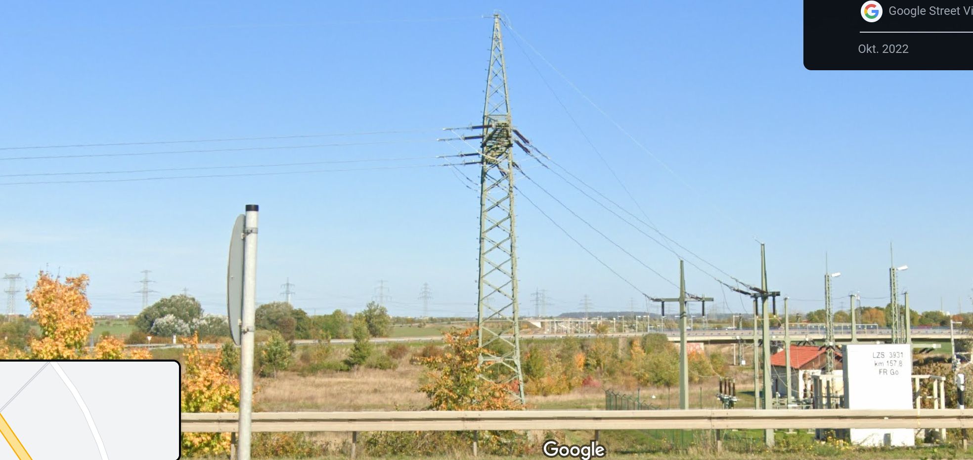

Marcel V. schrieb: > Sonst würden alle Vögel, die sich auf die > Leitung gesetzt haben, beim Losfliegen eine Funkenstrecke hinter sich > her ziehen. Den Potenialausgleich würde ich aber auch nicht mit der Hand machen wollen. Wenn man die Ausgleichsfunken auf den beiden Videos sieht sind das nicht nur 24V Spannungsdifferenz. Vor ein paar Wochen saßen viele Vögel (die hatten sich wahrscheinlich zu ihrer weiten Reise gesammelt) auf einer (110kV Bahn) Freileitung, auch auf den Isolatoren. Da fehlten nicht mehr viele Vögel dann hätte es einen Überschlag gegeben.

Harald W. schrieb: > Normalerweise setzen sich Vögel nicht auf Hochspannungsleitungen. > Sie sitzen nur auf dem Erdseil. Das hatte ich sonst auch immer so beobachtet, aber letztens nicht. Ich habe das zwar nur im Augenwinkel beim vorbeifahren auf der Autobahn gesehen. Ich bin mir aber sicher, dass die Vögel in zwei Reihen auf der Leitung saßen. Der Blick war in etwa so wie auf dem Bild von Googlestreetview. Es kann aber auch gut sein, das die Leitung freigeschaltet war. Die Bahn baut in der Nähe gerade ein Umrichterwerk und nutzt zukünftig Netzspannung (Wind&Sonnenstrom) und ändert die Frequenz von 50Hz auf 16 2/3Hz anstatt Kohlestrom direkt vom Kraftwerk zu nehmen.
