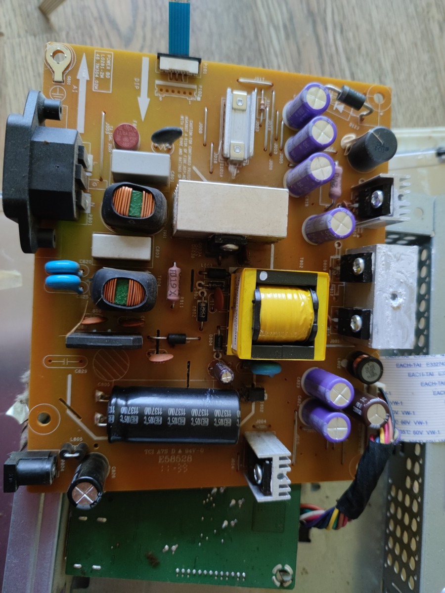

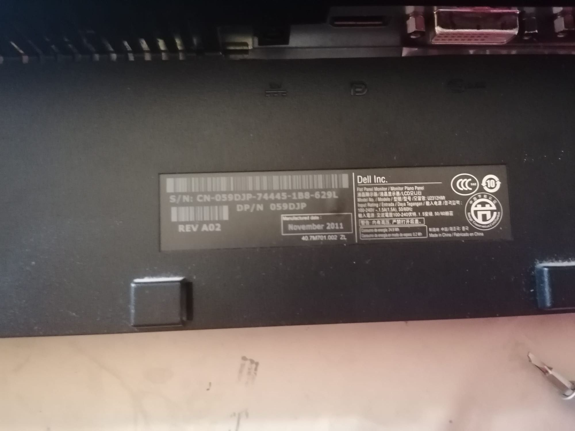

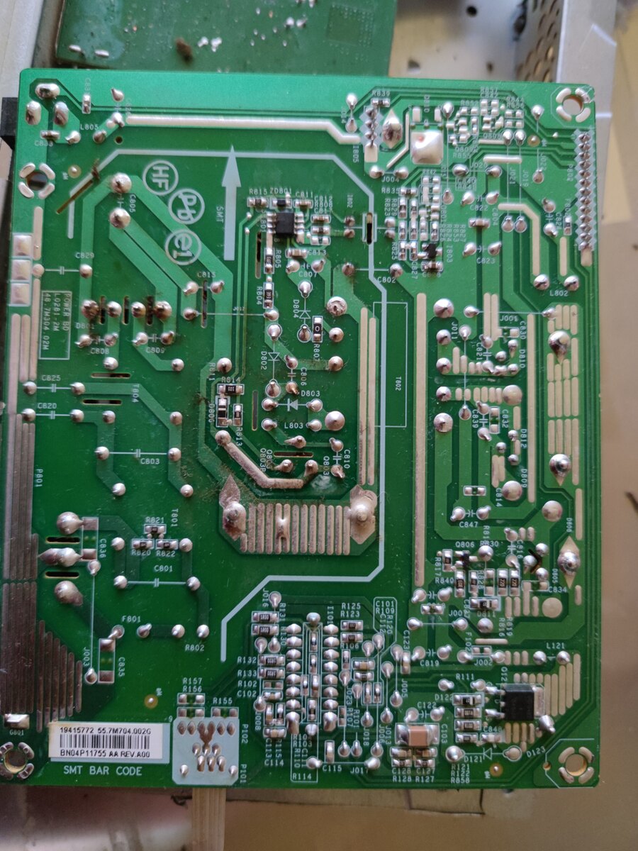

Hallo, ich habe seit einigen Jahren oben genannten Monitor. Seit ein paar Tagen funktioniert er nicht mehr, das heißt, er geht nicht mehr an, auch kein Backlight etc. Es ist, als sei kein Strom drauf, die Steckdose funktioniert aber und das Kabel habe ic hauch gewechselt. Hier gab es schon einmal solcgh einen Fall, wie ich gesehen habe. Vielleicht könnt ihr mir helfen. Ich Anhang die Bilder.

Hast Du die Sicherung überprüft? (oben links auf der Platine, rundes rotes Bauteil)

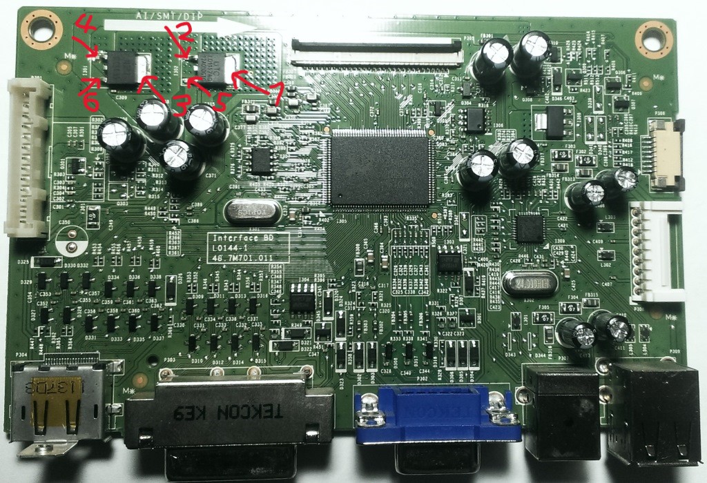

Hi, du hast ja bereits erwähnt dass du einen (wahrscheinlich meinen) Beitrag zu exakt diesem Modell gefunden hast. Dann hast du sicherlich schon überprüft, ob bei dir der gleiche Fehler vorliegt, oder? Was war denn das Ergebnis? Vor einem halben Jahr ist übrigens auch noch der 2. LDO auf dem Logic Board kaputt gegangen (der von 5V auf 3.3V wandelt). Nach dessen Austausch funktioniert der Monitor nun immer noch einwandfrei! Gruß, Philipp
Hallo, zunächst vielen Dank! Die Sicehrung habe ich noch nicht überprüft,. werde ich noch machen. @Phillip S. Ja, ich meinte deinen Beitrag. Ich habe das noch nicht gemessen, noch keine Zeit. Leider ist das Schaltbild nicht mehr verfügbar. Kann man vielleicht auf dem Bild markieren, was ich messen sollte? Das wäre super!!!
Der Vollständigkeit halber hier nochmal mein alter Beitrag: Beitrag "Dell U2312 plötzlich defekt" Hab dir im angehängten Bild vom Logic Board ein paar Punkte eingezeichnet. Miss mal folgendes im Betrieb: Spannung zw. Punkt 1 und 2, soll 1.2V Spannung zw. Punkt 3 und 4, soll 3.3V Würde mich nicht wundern, wenn bei dir auch einer der beiden LDOs defekt ist.
So, hallo, ich habe es nun gemessen. Also, folgende Werte: Sicherung --> 0,4 (Multimeter uaf 200 Ohm eingestellt) Bei den Messungen zwischen Punkt 1 und 2 bzw. 3 und 4 kam NICHTS raus, also das Mulitmeter blieb bei Null stehen. Ich habe alle möglichen Einstellungen der Spannungen gewählt, aber nichts. Ich gehe davon aus, dass beide Bauteile defekt sind. Aber evtl. ist das ganze Board defekt. Was kann ich noch testen?
Dann ist die Frage, ob die Eingangsspannung für den ersten LDO anliegt. Also mal bitte zwischen Punkt 4 und 6 messen. Wenn dort keine 5V anliegen, musst du auf der Netzteil-Platine weitersuchen.
Philipp S. schrieb: > Dann ist die Frage, ob die Eingangsspannung für den ersten LDO > anliegt. > Also mal bitte zwischen Punkt 4 und 6 messen. Wenn dort keine 5V > anliegen, musst du auf der Netzteil-Platine weitersuchen. Hallo, ich teste es, sobald ich dazu komme.
