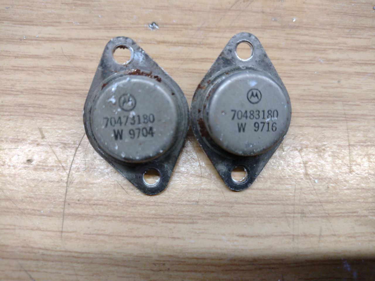

Hallo zusammen, Ich habe hier mehrere Peavey PA Endstufen. Typ PV4C, eine davon hat vor Jahren schon ihren Dienst Quittiert, diese habe ich nun zerlegt und mich zuerst an die Transistoren gemacht, 3 machen Kurzschluss.. Also müssen neue her. Die Transistoren habe ich Bezeichnung: 70483180 Darunter ist noch eine bezeichnung W 9704 und W 9716, was hat das zu bedeuten? Ersatz finde ich nur aus China.. Gibt es da einen Alternativen Typ den ich auf dem Deutschen Markt kaufen kann? Grüße
Mike V. schrieb: > Die Transistoren habe ich Bezeichnung: > 70483180 Peavey verwendete von Motorola selektierte MJ15024. Siehe http://matthieu.benoit.free.fr/cross/competitive/Peavey_Transistor_Cross.pdf
Hallo Bedeutet ich könnte auch einfach MULTICOMP PRO MJ15024 Bipolarer Einzeltransistor (BJT), NPN, 250 V, 16 A, 250 W, TO-3 Verbauen? Habe ich damit einschränkungen bezüglich lebenszeit oder Qualität?
Mike V. schrieb: > Bedeutet ich könnte auch einfach Nicht selektiert bedeutet schlechtere Stromverteilung und höherer Klirrfaktor. Es wäre also gut wenn man aus 100 selektieren könnte, aber niemand wird so viele kaufen wollen. Ich würde NOS von Motorola vorziehen, auch ausgelötete aus alten Verstärkern.
Michael B. schrieb: > Nicht selektiert bedeutet schlechtere Stromverteilung und höherer > Klirrfaktor. Es wäre also gut wenn man aus 100 selektieren könnte, aber > niemand wird so viele kaufen wollen. Ok bedeutet es würde gehen... Sind nicht allzu teuer ich werde mal welche bestellen. Michael B. schrieb: > Ich würde NOS von Motorola vorziehen, auch ausgelötete aus alten > Verstärkern. Da komm ich leider nicht dran.
Schlimmstenfalls könnte man die Emitterwiderstände auf den nächsten erhältlichen Wert erhöhen, um die Stromverteilung genügend gut hin zu bekommen. Das Ergebnis könnte man zur Sicherheit nachmessen. mfg
Mike V. schrieb: > Darunter ist noch eine bezeichnung W 9704 und W 9716, was hat das zu > bedeuten? Üblicherweise ist das Ort (W) Jahr 97 und KW 16 der Herstellung, also 4, bzw. 16.Kalenderwoche 1997 in W. Die Assembly Location W habe ich nicht mehr gefunden. Evtl hat Motorola das Werk für diese alten Transistoren schon verkauft.
Michael B. schrieb: > icht selektiert bedeutet schlechtere Stromverteilung und höherer > Klirrfaktor oder höhere Spannungsfestigkeit, oder getestete SOA, oder , oder sonstwas. Mike V. schrieb: > Die Transistoren habe ich Bezeichnung: > 70483180 und 70473180 !!! Das sind komplementäre Transistoren !!!!

Hallo zusammen. Habe mal ganz günstige MJ 15024 und MJ 15025 eingebaut. Endstufe spielt damit recht gut, hat ordentlich Druck und für die Bässe erstmal ausreichend. Danke für eure Hilfe.
