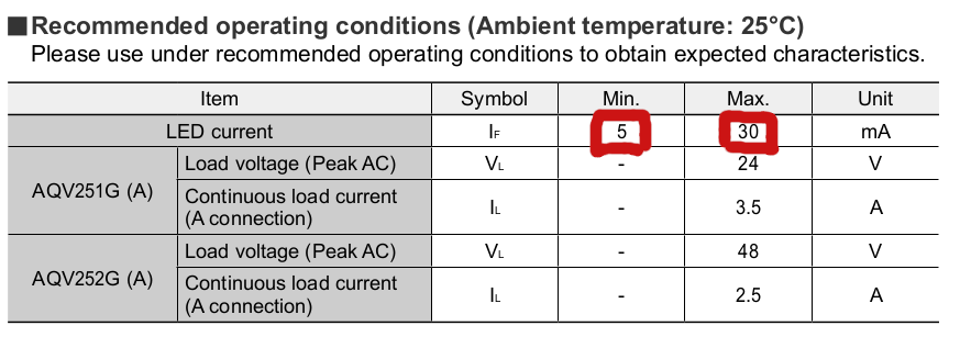

Ich versuche gerade das Datenblatt eines Optokopplers AQV252GA zu
verstehen, scheitere aber kläglich, da ich die verschiedenen Angaben
nicht richtig interpretieren kann.
Einmal steht bei LED forward current If 50mA, weiter unten bei LED
operate current 0,5 mA bis 3mA max. und unter Recommend operating
conditions 5 bis 30 mA.
Mit wieviel Volt und welchem Vorwiderstand kann ich den Optokoppler nun
wirklich sicher betreiben ?
Ich wäre über eine Erleuchtung dankbar.
MfG
: Verschoben durch Moderator
von H. H. (Gast)
Fred F. schrieb:
> Recommend operating
Einfach die Empfehlung einhalten.

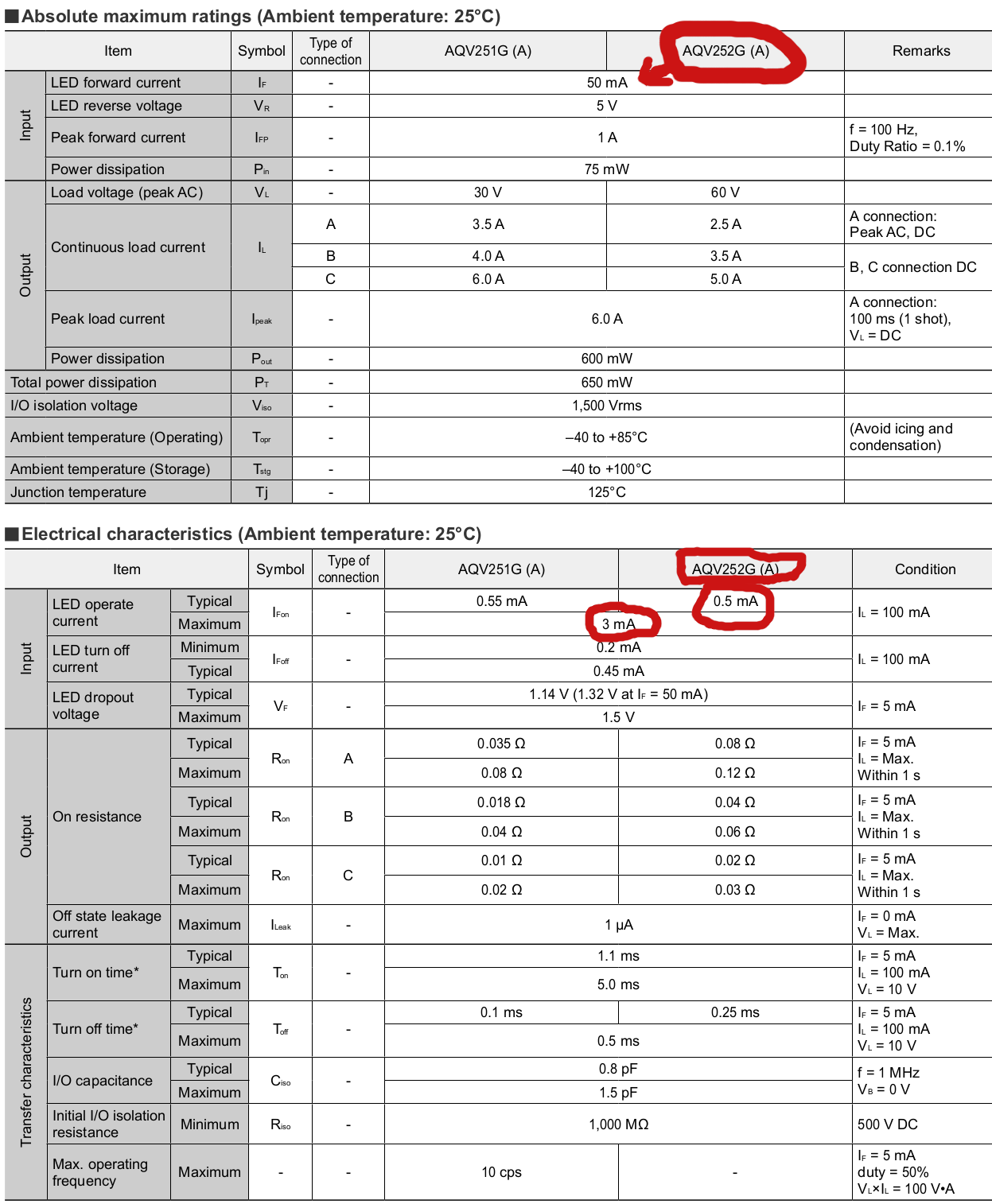

von Rahul D. (rahul)
"Absolute maximum ratinngs" - alles darüber fliegt dir mit Sicherheit um
die Ohren.
von Andrew T. (marsufant)
3mA garantiert der Hersteller für  alle   Variationen der Charge das die
Abgabeseite 100mA schaltet,
5mA sorgt dafür das Du die nötige Reserve hast.
> Recommend operating
Und bei 30mA bist Du weit genug weg von den max. 50mA.
Klaro?

von Dergute W. (derguteweka)
Moin,
Das bedeutet:
Ab 50mA LED-Strom darfst du dich nicht wundern, wenn das Ding kaputt
geht.
Damit der Empfaenger (der eingebaute Phototransistor) "was bestimmtes
merkt" (Condition), reicht es typischerweise, durch die LED 0.5mA
fliessen zu lassen. Bei Montagsproduktionen des Optokopplers, und am
Ende der Lebensdauer koennen es bis zu 3mA sein, die fliessen muessen,
ohne dass du dich beim Hersteller beschweren darfst.
Gruss
WK

von Re (r42)
> verstehen,
Absulolute Maximum Ratings: Nur bis dort garantiert der Hersteller, dass
die Komponente nicht zerstört wird. Also nie überschreiten, dadrüber
kann es gut gehen, mzuss es aber nicht und wird es auch oft nicht.
Electrical Charactaristics (Operate Current): Ab diesem Strom "schaltet"
das Bauteil um. Je nach Exemplar meist bei 0.5 mA, bei anderen
Exemplaren kann es dazu aber auch 3mA brauchen.
Recommended Operating Conditions: Das empfielt der Hersteller für den
Betrieb: Sicher über der Schaltschwelle und sicher unter der
Zerstörungsgrenze.
Danach sollte im Normalfall ausgelegt werden.
eben.
Den Widerstand so wählen, dass sich bei der Betriebsspannung der
empfohlene Strom ergibt.
HTH (re)

Die Koppler altern! Wenn heute 3mA reichen, dann können in 10 Jahren 5mA
nötig sein.

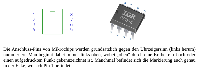

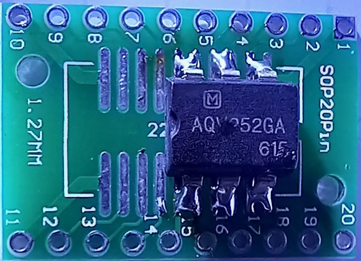

von Fred F. (fred08151)
Ok, letzte blöde Frage für heute:
Auf dem Bild des Datenblatts sieht das Bauteil etwas anders aus.
Welche Anschlüsse sind jetzt die für die LED ?
1+2 für Plus und 3+4 für Minus, oder 15+16 für Plus und 17+18 für Minus
nach der Platinennummerierung ? Hatte leider keine andere Platine da und
musste jeweils 2 Pins nehmen.
Die Kerbe im Gehäuse zeigt zur Seite wo sich Pinn 1 befindet (Im
Datenblatt ist der mit einem "Loch" markiert).
Also demnach 15+16 für Plus und 17+18 für Minus.
Danke.
von H. H. (Gast)
Wenn die Schrift lesbar ist, dann ist Pin 1 links unten. Und es wird
dann gegen den Uhrzeigersinn weiter gezählt.

von Stefan F. (Gast)
Zur Nummerierung der Pins

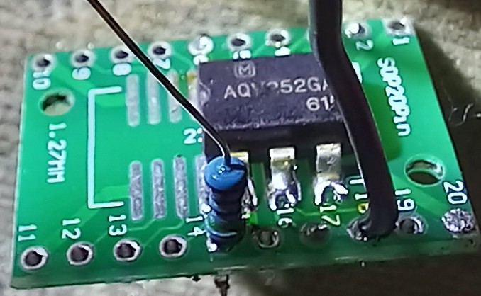

So, funzt prima. Habe eine 3,7 Volt, Li-Ion-Zelle und einen 150
Ohm-Widerstand zum testen genommen. Zieht ~15 mA. Ich weiss gar nicht,
warum so viele auf dieses Forum schimpfen, hier wird einem doch prima
geholfen.
Schönen Sonntag.

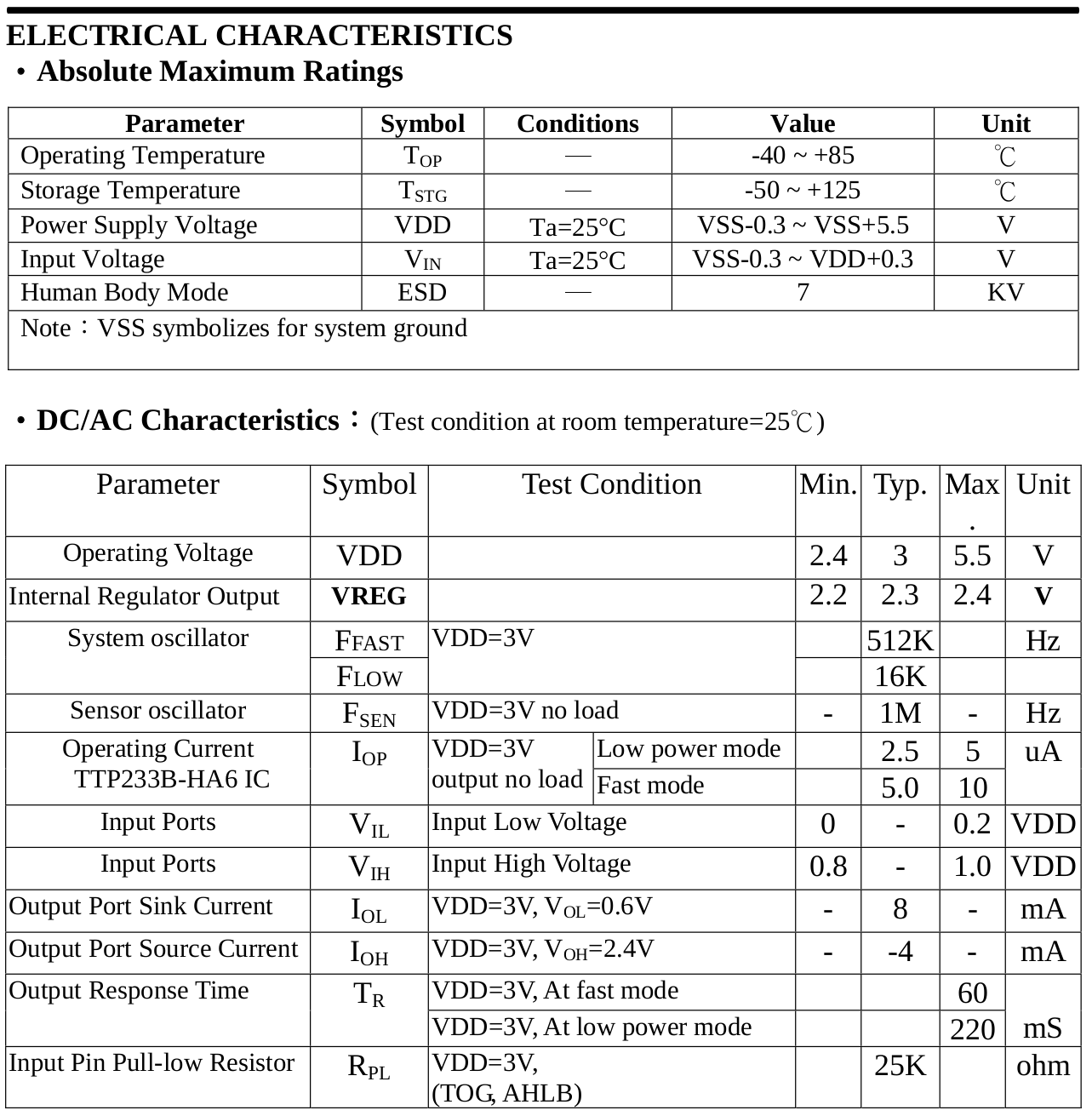

Oh, wer lesen kann ist im Vorteil, laut Datenblatt kann der TTP223 nur
4mA als Ausgang liefern:
Der Ausgang kann beim Durchschalten nach GND 8 mA Strom ziehen
(Stromsenke), bzw. beim Durchschalten nach VCC 4mA ausgeben
(Stromquelle).
Da wären selbst 330 Ohm an 3,3 Volt zu viel.
> [...] beim Durchschalten nach GND 8 mA Strom ziehen
Na, das reicht doch grade eben, wenn man es denn "auf Kante nähen" will
Mit 270 Ohm an 3.3V gibt das als Maximalstrom (bei der niedrigsten zu
erwartenden V_F=1.14V und V_OL=0V) höchstens die 8mA, die der TTP233
maximal aufnehmen können soll, und mindestens (V_F=1.5V, V_OL=0.6V)
4.5mA, also immer grade etwas mehr als der AQV252 im schlimmsten Fall
brauchen soll.
Dazu muss man aber auch sauber "nähen" können.
Ich persönlich würde irgendeinen N-FET (z.B. IRLML2502 oder irgendwas)
als Treiber dazwischen setzen und dann mit 10mA den Optokoppler treiben,
dann kannst Du auch den H-Pegel des TTP223 zum Ansteuern nutzen.
Welche Version des TTP223 hast Du denn?
Weil: Mein "Preliminary" Datasheet von 2007 benennt für die "A"-Version
neben einem CMOS-Output "Q" einen Open-Drain-Output "OPDO", der offenbar
schon genau diesen Zweck erfüllt. Die B-Version hat nur 6 Pins und
diesen Pin deswegen eingebüßt.
(re)
Ja, er hat 6 Pins.
Aufgedruckt ist:
233B-H
202121
Gefunden habe ich nur dieses eine .pdf im Anhang.
Ich probiere mal einen 680-Ohm-Widerstand, das wären dann 3mA bei 3,3
Volt.
