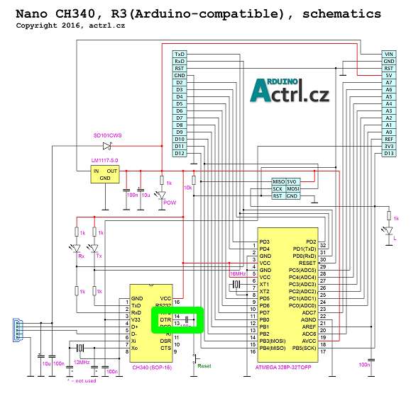

ich möchte mit einem Arduino Nano die Pulse von einem S0-Energiezähler
erfassen und per USB an einen PC übertragen. Hier mein Porgramm:

Problem: Sobald ich Minicom schließe und anschließend wieder öffne fängt
er wieder bei 200000 an.

von Arduino F. (Firma: Gast) (arduinof)
Das ist normal, weil minicom am DTR Pin zappelt.
Also Reset mit einem 10µC unterbinden, oder die Flusskontrolle
abschalten (kann minicom das?)
von Christian (christiankpunkt)
Auf der Platine ist ein Schaltkreis, der den Controller resettet wenn
eine Terminal-Verbindung aufgebaut wird.
Man kann es Verhindern, wenn man in seinem Terminal-Programm die
Hardware-Flusskontrolle deaktiviert. Oder man Durchtrennt die Leiterban,
DTR-Ausgang des UART-Controllers.

Garnicht nötig, sowohl China als auch das Original haben dort einen
Kondensator, den man rausnehmen kann.
Der Nebeneffekt ist, dass man dann zum Upload der Software manuell den
Reset betätigen muß.

von Andi S. (laserandi)
Nachdem ihr mich darauf hingewiesen habt, sah ich auch das die Reset-LED
immer aufblinkt wenn man minicom starte oder beendet.
Ich habe jetzt den Kondensator an DTR ausgelötet. So funktioniert alles
wie gewollt.
> wie gewollt.
Jetzt musst du zum Flashen den Reset-Knopf manuell drücken (falls das
nicht klar war). Oder du nimmst einen ISP Adapter.
