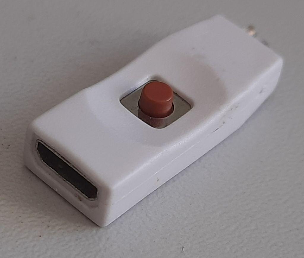

Hier eine kleine Fundsache. Auf einer Seite eine Micro-USB-Buchse, oben ein Button, auf der anderen Seite ein offensichtlich abgeschnittenes Kabel. Auf der Rückseite kann man eine einseitige Leiterplatte erkennen mit einem Logo aus zwei "T"s. Das ganze ist eingegossen und lässt sich nicht öffnen. Beim Anschließen an den einen PC passiert nichts. An den Kabelenden kommen +5V an. Der Button hat erstmal keinen Einfluss auf die +5V. Bildersuche ergab bei mir nur einen Treffer, aber Link führte ins nichts. Was ist das und was macht es?
Vielleicht für eine Lichterkette mit digital adressierbaren LEDs. Kannst ja mal mit einem Scope schauen ob der Taster ein Signal auf die +5V aufmoduliert.
Rangi J. schrieb: > Beim Anschließen an den einen PC passiert nichts. Sicher? Vielleicht ist das die neue Methode, statt USB-Sticks auszulegen.
Rangi J. schrieb: > Beim Anschließen an den einen PC passiert nichts Wenn es sich schon nicht anmeldet, sollte es wenigstens Strom ziehen.
Steve van de Grens schrieb: > Mach mal auf, was ist drin? Rangi J. schrieb: > Das ganze ist eingegossen und lässt sich nicht öffnen.
Frank M. schrieb: > Steve van de Grens schrieb: >> Mach mal auf, was ist drin? > > Rangi J. schrieb: >> Das ganze ist eingegossen und lässt sich nicht öffnen. Da ist eine Naht zu sehen und das Ding ist so oder so hin. Das Skalpell, bitte
Vax W. schrieb: > Da ist eine Naht zu sehen und das Ding ist so oder so hin. Das Skalpell, > bitte Ist ja wie beim Gaffen nach einem Unfall auf der Autobahn hier. :))
Der Knopf und das Gehäuse erinnern eher an einen Notrufknopf vom Krankenhaus.
Stefan P. schrieb: > Vielleicht für eine Lichterkette mit digital adressierbaren LEDs. Ziemlich sicher genau das.
Rangi J. schrieb: > Das ganze ist eingegossen und lässt sich nicht öffnen. Flasch. Einfach an der Seite mit nem Cutter entlang...wie bei gemoldeten USB-A Steckern auch. Dann mit 2 Zangen auseinanderziehen. H. H. schrieb: > Ziemlich sicher genau das. Glaub ich nicht. Zumal welche smartled hat 2 Leitungen? Klaus.
Klaus R. schrieb: > Glaub ich nicht. Zumal welche smartled hat 2 Leitungen? Beitrag "LEDs mit Powerline Communication"
J. S. schrieb: >> Glaub ich nicht. Zumal welche smartled hat 2 Leitungen? > > Beitrag "LEDs mit Powerline Communication" SEHR interessant - aber die sind pre-adressed, fallen also nicht wrkl unter smart-LED im "allg. Verständnis des Begriffs". Klaus.
Es scheint ja wirklich was mit LEDs zutun zu haben. Aber das dieser blöde Schal das einzige Produkt ist, in dem dieser Button verbaut ist, halte ich für nicht plausibel. So einen Aufwand macht niemand für 3 Schals. Zum Thema "Öffnen", ist ist mit einer gummiartigen Masse vergossen, das ist das gleich Material wie bei diversen Steckern. Am Rand die Naht ist von der Vergussform. Jedenfalls vermute ich, wenn ich versuche das Zeug abzukratzen, auch sämtliche Beschriftung oder ganze Bauteile mit entferne. Ich hoffe auf Infos aus dem Netz.
Rangi J. schrieb: > Aber das dieser blöde Schal das einzige Produkt ist, in dem dieser > Button verbaut ist, halte ich für nicht plausibel. So einen Aufwand > macht niemand für 3 Schals. Ich denke eher das in diesem Schal eine normale Lichterkette verbaut ist. Und die wird wahrscheinlich in größeren Stückzahlen produziert. Schon mal versucht verschiedene Ansichten des Teils durch die Google Bildersuche zu jagen?

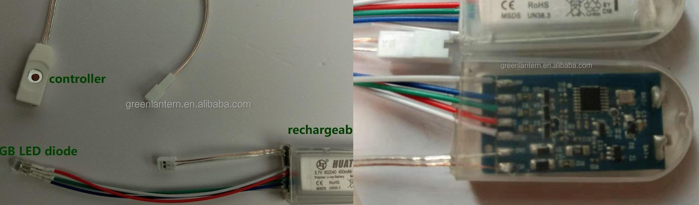

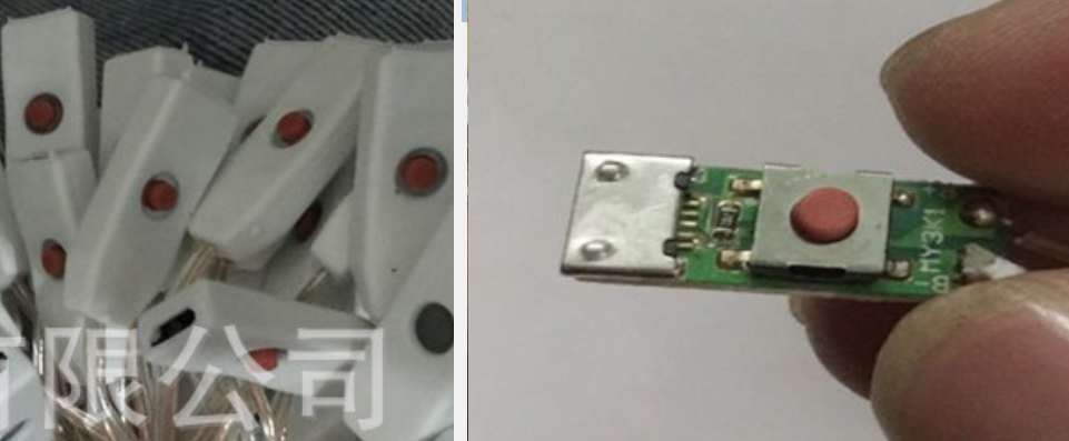

Rangi J. schrieb: > Aber das dieser blöde Schal das einzige Produkt ist, in dem dieser > Button verbaut ist, halte ich für nicht plausibel. Keine Gewähr, überfliege vieles, visuell ähnlich dem Schal Kontrollelement ist das Schuh Kontrollelement(bzw angeboten als solcher) aus beiden Links, dargestellt in Anhängen Übersetzung 1688 link "Leuchtendes LED-Schuhlichtschalterkabel USB 2-in-1 USB-Ladeschalterkabel Steuerkabel" https://detail.1688.com/offer/538173413991.html Im Alibaba link auch ein Video und grosse LED(/Akku) Controllerplatine sichtbar mit angeschlossener LED, siehe Anhang https://www.alibaba.com/product-detail/Intelligent-APP-Mobile-Phone-Controlled-LED_60665126172.html Hier hat jemand unter Mühen teilweise die Kontrollelement-Platine freigelegt fürs Anlöten Leitung https://legnum.info/remontiruem-podsvetku-skorohodov/
