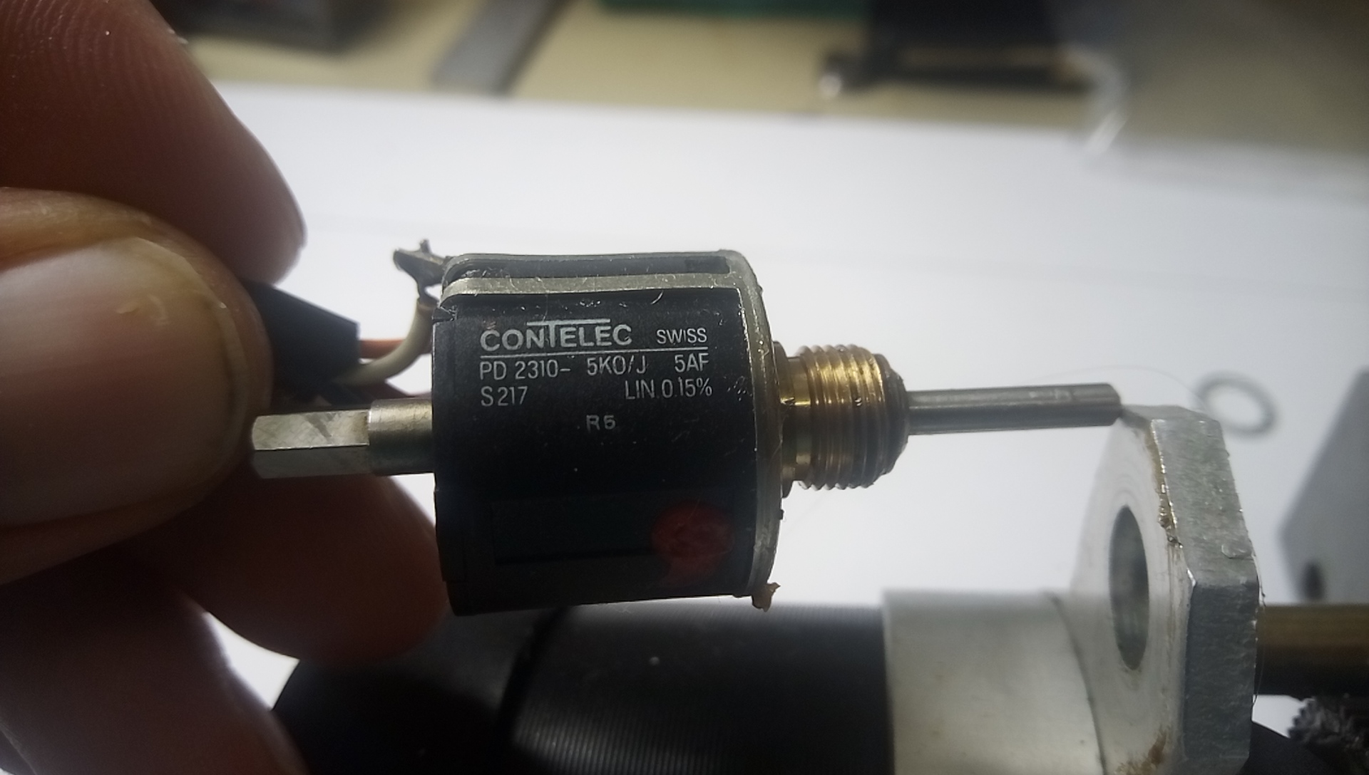

Ich suche nach einem Ersatz für das im Titel genannte Potentiometer. Ein Datenblatt habe ich hier gefunden http://www.artland-tech.com/files/CONTELEC-PD2310.pdf Allerdings beschreibt das Datenblatt nicht exakt die benötigte Baureihe, vermutlich speziell für Man/Roland hergestellt. Benötigt wird: - 10Turn - 5kOhm - 3mm Wellendurchmesser - die 6-kant Wellenverlängerung auf der Rückseite wird nicht benötigt Die Potentiometer wurden massenhaft in Druckmaschinen verbaut, werden aber schon lange nicht mehr hergestellt und sind nur noch aus zweifelhaften Quellen zu bekommen. Ich habe eine Maschine, bei der einige Potis verschlissen sind, vom Hersteller gibt es aber wenn überhaupt nur noch komplette Motoreinheiten. Kann mir jemand einen Tipp zu einem passenden Ersatz Typen geben? Vor allem die 3mm Welle schränkt die Auswahl extrem ein. Grüße Simon

Simon A. schrieb: > - 3mm Wellendurchmesser Gemessen oder geschätzt? 1/8" (3,17mm) wäre gängig. https://www.digikey.com/en/products/detail/bourns-inc/3549S-1AE-502A/2534312
Entschuldige die späte Antwort, ich bin jetzt einige zeit nicht mehr bei der Maschine vorbeigekommen. Der gemessene Durchmesser ist 3,04mm die Aufnahme hat 3,09mm Durchmesser. Die gängigen 1/8" sind also leider etwas dick. Mit der Firma Megatron hat sich bis jetzt leider nichts ergeben.
Hier gibt es noch den "Shaft Diameter: 2.37 mm" das dürfte wieder zu wenig sein, aber besser als Abdrehen. Die Preise liegen aber über 100€ pro Stück: https://www.mouser.de/c/passive-components/potentiometers-trimmers-rheostats/precision-potentiometers/?number%20of%20turns=10%20Turn&shaft%20diameter=2.37%20mm~~2.375%20mm&rp=passive-components%2Fpotentiometers-trimmers-rheostats%2Fprecision-potentiometers%7C~Shaft%20Diameter
Ein weiteres Problem wird die Linearität sein. Nicht umsonst wird der Hersteller der Maschine ein Poti mit 0,15% Linearität eingebaut haben.
H. H. schrieb: > Gemessen oder geschätzt? 1/8" (3,17mm) wäre gängig. Christoph db1uq K. schrieb: > Hier gibt es noch den "Shaft Diameter: 2.37 mm" das dürfte wieder zu > wenig sein, aber besser als Abdrehen. Das Loch in der Aufnahme aufzubohren wäre vermutlich ebenso einfach, und auch präzise anzufertigen.
