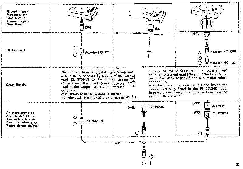

Hallo zusammen, ich würde gern meiner Farfisa Nicole einen LineIn Anschluss spendieren, um den Lautsprecher für eine sltest Tapedeck mitnutzen zu können. Hat da jemand Erfahrung mit bzw. geht das überhaupt? LG Tom

Hat doch Diodenbuchse Mic in. Seite 5 im Pdf. links oben. Beitrag "Re: Reparatur Farfisa Orgel" Wo liegt das Problem? Muss nur Durchsummen der Orgeltöne noch unterbinden. ciao gustav
Karl B. schrieb: > Wo liegt das Problem? Das Problem liegt darin, daß Dein Ratschlag grundfalsch ist. Der 2-stufige, transistorisierte Mikrofon-Vorverstärker wird von einem Cassettendeck völlig übersteuert. Der richtige Ein- und Ausgang in dem Servicemanual liegt etwas weiter rechts und heisst dann auch "Socket for Tape Recorder". Dort liegt einkanalig sowohl Eingang wie Ausgang, allerdings auch gefährliche 32 Volt Gleichspannung.
Heinrich K. schrieb: > Der 2-stufige, transistorisierte Mikrofon-Vorverstärker wird von einem > Cassettendeck völlig übersteuert. Der TO wird doch noch zwei Widerstände zusammenlöten können, um einen passenden Spannungsteiler zur Pegelanpassung hinzubekommen. Der erste Kassettenrekorder hatte auch nur einen Eingang für Mic. Aber einen Adapterstecker für Radio und Platte mitgeliefert. (2 MOhm Widerstände drin) Und es gibt zig Adapterstecker/buchsen etc. in allen möglichen Kombinationen. ciao gustav

Da kannst Du Dich jetzt winden, wie ein Aal. Dein Tipp war und bleibt grundfalsch. Der Rekorder gehört an die Buchse für den Rekorder und nicht an die Buchse fürs Mikro. Richtig hohl wirds, wenn man erst den Pegel mit "zwei Widerständen" zusammenstaucht, damit er an den rauschenden Mikroeingang "passt". Und auf Band sein Orgelspiel aufnehmen könnte er vom Mikrofoneingang auch nie. Wohl aber vom "Socket for Tape Recorder". Dort sogar mit dem zugemischten Gesang vom Mikrofon.
2 Widerstaende wird es mindestens brauchen, um das Stereosignal des Tapedecks einkanalig zu machen. Ich glaub ja nicht, dass da ein 2 Kanal/Stereoverstaerker am Werk ist.
Tom J. schrieb: > Farfisa Nicole einen LineIn Anschluss spendieren, > um den Lautsprecher für eine sltest Tapedeck mitnutzen zu können. "...Den Lautsprecher der Orgel mitbenutzen..." Der TO drückt sich so aus, als ob er die Lautsprecher der Orgel mit benutzen will. Denn: Orgellautsprecher sind afaik was Besonderes. Da wo HiFi Boxen gerade im Mitteltönerbereich schnell aussteigen, hat ein Orgel-Lautsprecher genug Reserve. Wenn der TO das anders meint, soll er das auch unmissverständlicher formulieren. ciao gustav
Karl B. schrieb: > Der TO wird doch noch zwei Widerstände zusammenlöten können, um einen > passenden Spannungsteiler zur Pegelanpassung hinzubekommen. Ist aber Murks, weil es dicke rauschen wird. Man muss hinter den Mikrofonvorverstärker. Meistens arbeitet der über einen Widerstand auf eine Folgestufe. Dann setzt man einen ähnlich großen R parallel und geht da drauf.
Schlumpf schrieb: > Ist aber Murks, weil es dicke rauschen wird. Nicht unbedingt. Meine Versuche zeigten, dass das Rauschen vom Eingangswiderstand abhängig ist. Bei quasi kurzgeschlossenem Eingang ist das Rauschen stark vermindert gegenüber offenem Eingang. Mit 1V Line Out Pegel ist eine Spannungsteilung mit passenden Widerständen und damit ein kleiner Eingangswiderstand direkt am Mikrofon-Eingang leicht erreichbar. Schlumpf schrieb: > Meistens arbeitet der über einen Widerstand auf eine Folgestufe. > Dann setzt man einen ähnlich großen R parallel und geht da drauf. Wenn ich den TO richtig verstanden hatte, wollte er eine sehr einfache Lösung ohne große Löterei am Gerät selbst. Mit den bereits angesprochenen Adaptersteckern geht das ohne Probleme. Da braucht nichts gelötet zu werden. Sowas in der Richtung aber für Mikrofoneingang: Fragen zu Verbindungsmöglichkeiten - kurze eMail an info@adapterwelt.net und die Antwort kommt "ratzfatz". ciao gustav

Karl B. schrieb: > Nicht unbedingt. > Meine Versuche zeigten, dass das Rauschen vom Eingangswiderstand > abhängig ist. Du hast aber einen Line-Pegel, den du auf Mikro-Pegel absenkst, dir Rauschen einfängst und es dann auch noch verstärkst. Beides fällt weg, wenn der line direkt dahinter reingeht. Das macht sogar die Soundkarte so.
Die angesprochene Farfisa-Orgel hat ja eine DIN-Buchse, mit Eingang sowie Ausgang für Cassettenrekorder. Sowas aber auch...
Sogar sehr sicher.😆🤣 Baujahr 1971. Schau doch einfach selbst in den Schaltplan, der hier im Thread verlinkt wurde.
