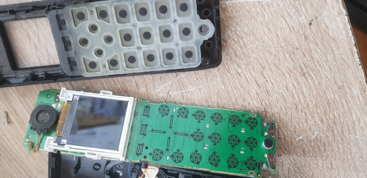

Bei dieser Telefontastatur bin ich jetzt sicher schon 10x dran gewesen
in den letzten 10 Jahren.
Beim Säubern ist eigentlich kein nennenswerter Schmutz feststellbar,
manchmal unerklärliche Feuchtigkeit.
Aber die Kontakte sind von allen Seiten tief schwarz, also sollte die
Beschichtung völlig in Ordnung sein.
Ich habe schon mal alles mit Vaseline eingeschmiert um Feuchtiggkeit
auszuschließen und auch wieder alles mit Aceton oder Isopropanol
gereinigt und entfettet ..
Beides hat den gleichen Effekt, das nach wenigen Wochen/Monaten die
Tasten immer fester gedrückt werden müssen,
Was genau verursacht diese Kontaktprobleme?
Wenn doch der Reinigungslappen nahezu weiß bleibt.
Manchmal scheint es, als ob eine ölige Flüssigkeit drauf ist, als ob
sich etwas aus dem Kunststoff löst  bzw dem Gummi.
Ist das evtl ein ähnlicher Effekt, wie bei diesen Softtouch Farben, die
irgendwann schmierig und klebrig werden?
Gibt es ein Allheilmittel?

Die Gummimatte sondert u.U. Silikonöl ab - das versaut die
Leitfähigkeit.
von Vanye R. (vanye_rijan)
Das ist siliconoel das aus dem Gummi rauskommt. Wenn alles draussen
ist wird das hart und bricht.
Vanye

Womit ich auch schon Erfolg hatte:
Die Leitgummistößel etwas anschmirgeln z.B. mit einem rauhen
Radiergummi.

von Max M. (Gast)
Ne, ist nicht sinnfrei.
Das hast du falsch verstanden.
Mal habe ich es mit Vaseline gefettet als Schutz vor Feuchtigkeit etc
ein anderes mal habe ich es wie gewohnt fettfrei gemacht..so ist es
gemeint

von Max M. (Gast)
Nein, das Graphitspray oder Anschleifen ist hier natürlich völlig fehl
am Platz.
Wie man auf dem Foto sieht, ist das alles neuwertig und hatte ich ja
auch im Eingangstext geschrieben

von Max M. (Gast)
Ich denke es wird das oben erwähnte Siliconöl sein, das sich aus der
Gummimatte im Alter löst also kann man wohl nicht viel machen :-( BZw
nur jedes Jahr erneut
von Max M. (Gast)
Eingangstext nicht gelesen?!
JA, NACH einer Jährlichen Reinigung funktioniert wieder alles super!

von Max M. (Gast)
Darum geht es ja auch gar  nicht, die Kontaktstellen sind wie auf dem
Foto gut zu erkennen, wie neu....
Inzwischen scheint das Phänomen ja geklärt zu sein (Silikonöl)Somit hat
sich das Thema ereldigt, außer jemand kennt noch eine andere, mögliche
Ursache
von Max M. (Gast)
Die einzige Frage die dann noch im Raum steht, wieso passiert das bei
manchen Geräten und bei manchen nicht?
Meine TV Fernbedienung hat das Problem nicht, Keyboards auch nicht,
selbst wenn die 30Jahre alt sind

von Gerhard O. (gerhard_)
Moin,
vor dreißig Jahren hatte ich dieselben Probleme mit meiner SONY Stereo
Remote Control bei den sehr häufig benutzten Tasten wie z.B. VOL+/-. Als
Abhilfe klebte ich kleine, passende 0.1mm dicke Alufolien mit Epoxidharz
ein. Funktioniert auch heute noch einwandfrei. Ich war etwas unsicher ob
Alu wegen der Oxidschicht verwendbar wäre; es gab aber diesbezüglich
keine Probleme und die betroffenen Tasten funktionieren immer beim
ersten Mal. Auch nach vielen Monaten Betriebspause.
Gerhard
Gerhard O. schrieb:
> Als Abhilfe klebte ich kleine, passende 0.1mm dicke Alufolien mit
> Epoxidharz ein. Funktioniert auch heute noch einwandfrei.
Damit habe auch ich sehr gute Erfahrungen gemacht. Die mit Alufolie (aus
der Küche) versehenen Kontakte halten praktisch ewig.
Bei mir waren (schon bei mehreren Geräten) die meistgenutzten Kontakte
wohl einfach abgenutzt. Deswegen half auch Reinigen nichts, sondern
machte die Sache eher noch schlimmer.
Dass die abgenutzten Kontakte immer noch schön schwarz aussehen, hat
nichts zu sagen. Sie sind wohl durchgehend schwarz eingefärbt, aber nur
eine sehr dünne Schicht an der Oberfläche ist tatsächlich leitfähig.
Wenn diese Schicht weg ist, dann ist sie weg. Die Alufolie hingegen ist
dick genug, so dass sie so gut wie nicht unter Abnutzungserscheinungen
leidet.

> Und das bringt was? Die Gummis sind ja tadellos
Dass ein Leitgummi schwarz aussieht sagt NICHTS über seine nachgelassene
Oberflächenleitfähigkeit!
Die könnte man allerdings vor einem Ersatz leicht messen.
> das nach wenigen Wochen/Monaten die Tasten immer fester gedrückt
> werden müssen
Das ist ein eindeutiger Hinweis auf fehlende Oberflächenleitfähigkeit.
von Max M. (Gast)
Aha, und das ist so weil?
Wenn die Leitfähigkeit schlecht ist, sollte die es auch direkt nach der
Reinigung sein, oder nicht?
Aber nach einer Reinigung geht es jahr wieder für einige Monate.
1x im Jahr zerlege ich es dann weil es mich nervt und dann das Jahr
darauf wieder
Wie bereits oben vermutet wird es sich lösenden ÖL aus dem kunststoff
sein....
PROBLEM OFFENBAR GELÖST!!!!!!!!!!!!!!!!!!!!
Bitte keine Tipps mehr wie Kontakte erneuern, die sind völlig i.O
von Max M. (Gast)
Yalu X. schrieb:
> Wenn ich dich richtig verstanden habe, hast du sie ja bereits erfolglos
> gereinigt.
Das hast du falsch Verstanden wie nun schon 5x wiederholt, geht es nach
einer Reinigung ohne Probleme
Schönen Abend , ich bin hier raus für dieses Thema
Danke an die Personen mit hilfreichen Tipps und Meinungsaustausch
von Ob S. (Firma: 1984now) (observer)
Das könnte ein Trugschluß sein.
Ich habe schon mehr als genug solcher Stöpsel gesehen, bei denen die
Materialgrundfarbe genau dieselbe war wie die Farbe der leitfähigen
Beschichtung (die aber nur auf der Unterseite aufgetragen war und auch
dort nur hauchdünn).
Sehen kann man eine abgenutzte Beschichtung bei diesen Dingern also
nicht. Messen hingegen schon. Praktisch immer gibt es ja seltener und
häufiger genutzte Tasten, deren abnutzungsbedingte Kontaktschwäche
entsprechend variiert. Allein das Auftreten dieser Variation ist ein
schon ein ziemlich sicherer Hinweis auf solche Kontakte. Eine
vergleichende Messung zwischen einer noch besonders gut reagierenden und
einer besonders schlecht reagerenden Taste an der jeweiligen
Kontaktfläche läßt dann auch die letzten Zweifel schwinden und stellt
zweifelsfrei klar: hier wurde extremer Billich-Scheiß verbaut.

von Th S. (osszilierer)
Wenn man sieht das es die Tasten sind die immer am meisten gedrückt
werden ist es auch das Hautfett was sich durch den Gummi absetzt. Ich
hatte schon viele Tastaturen mit den Gummitasten und immer sind nur die
am meisten gedrückten Tasten aufgetreten, meine Logi Harmony ohne
Gummitasten hat nicht das Problem
von Enrico E. (pussy_brauser)
Th S. schrieb:
> Dann ist es auch das Hautfett was sich durch den Gummi absetzt.
Das glaube ich auch schon fast, denn irgendwann muss das Silikonöl ja
mal zu Ende sein.
Beim Drücken der Gummitaste wird ständig von oben frisches Hautfett in
die Taste reingepresst. Das kommt dann eines Tages unten wieder
rausgespritzt und versaut die Platine aufs neue.
Wenn man natürlich, so wie Stefan Raab, beim Fernsehn immer fettige
Chips frisst und klebrige Cola trinkt, dann wird's nur noch schlimmer ;)
Du erkennst schon, dass die Kontakt-Pinoreks in einer (ziemlich dichten)
Gummimatte eingegossen sind, welche wiederum zwischen Körperenden und
den eigentlichen Kontaktstellen angeordnet ist, was das Gelangen von
Körperabsonderungen an die Kontaktstellen doch recht stark einschränkt?
von Stefan M. (derwisch)
Es ist extrem unterschiedlich, in welcher Qualität der Kram hergestellt
wird.
Ich habe FBs mit Leitgummi und "Kohle" Leiterbahnen, die auch nach
vielen Jahren keinerlei Probleme haben (auch bei den häufig benutzten
Tasten nicht).
Andere sind schon nach einem Jahr vom beschriebenen Problem betroffen.
Aktuell ärgere ich mich über eine FB (Fernseher) die für die
"Pfeiltasten" und die "OK" Taste die in der Mitte davon angeordnet ist
sogar Knackfrosch Kontakte hat.
Die Leiterbahn (Kontakfläche) ist aber auch als "Kohle" ausgeführt.
Irgendwie eine schwachsinnige Kombination.
So kam es, dass die originale FB schon nach einem Jahr an der Stelle
Probleme machte.
Man bekam schon Muskelkater im Daumen...
Aufgemacht und gereinigt.
Geht dann wieder Perfekt, aber nur für 2-3 Monate.
Also eine exakt gleiche FB als Ersatz im Netz bestellt (No name, aber
identisch aufgebaut).
Und... na klar... das gleiche Problem wie die Originale.
Ich habe schon überlegt, ob ich für die wichtigen Tasten irgendwie
richtige "Digi Taster" einbaue.
An den Kohle Leiterbahnen kann man nur leider keine Verdrahtung anlöten.

von Ge L. (Gast)
Das ist eine Frage der Qualität und damit auch des Preises. Es gibt
Silikonschaltmatten, die in Automotive-Umgebung 20 Jahre durchhalten
ohne zu schwitzen, und es gibt Consumerware, die nach 25 Monaten ihre
erste Reinigung braucht.
Matten mit echten Carbonpillen halten einige Größenordnungen mehr
Schaltzyklen aus als die Billigvarianten mit Carbonbeschichtung.

von Uli S. (uli12us)
Man kann die schwarzen Kontaktpinöppel mit nem möglichst weichen
Bleistift anmalen, das reicht auch wieder für Monate, um nen guten
Kontakt zu kriegen.
