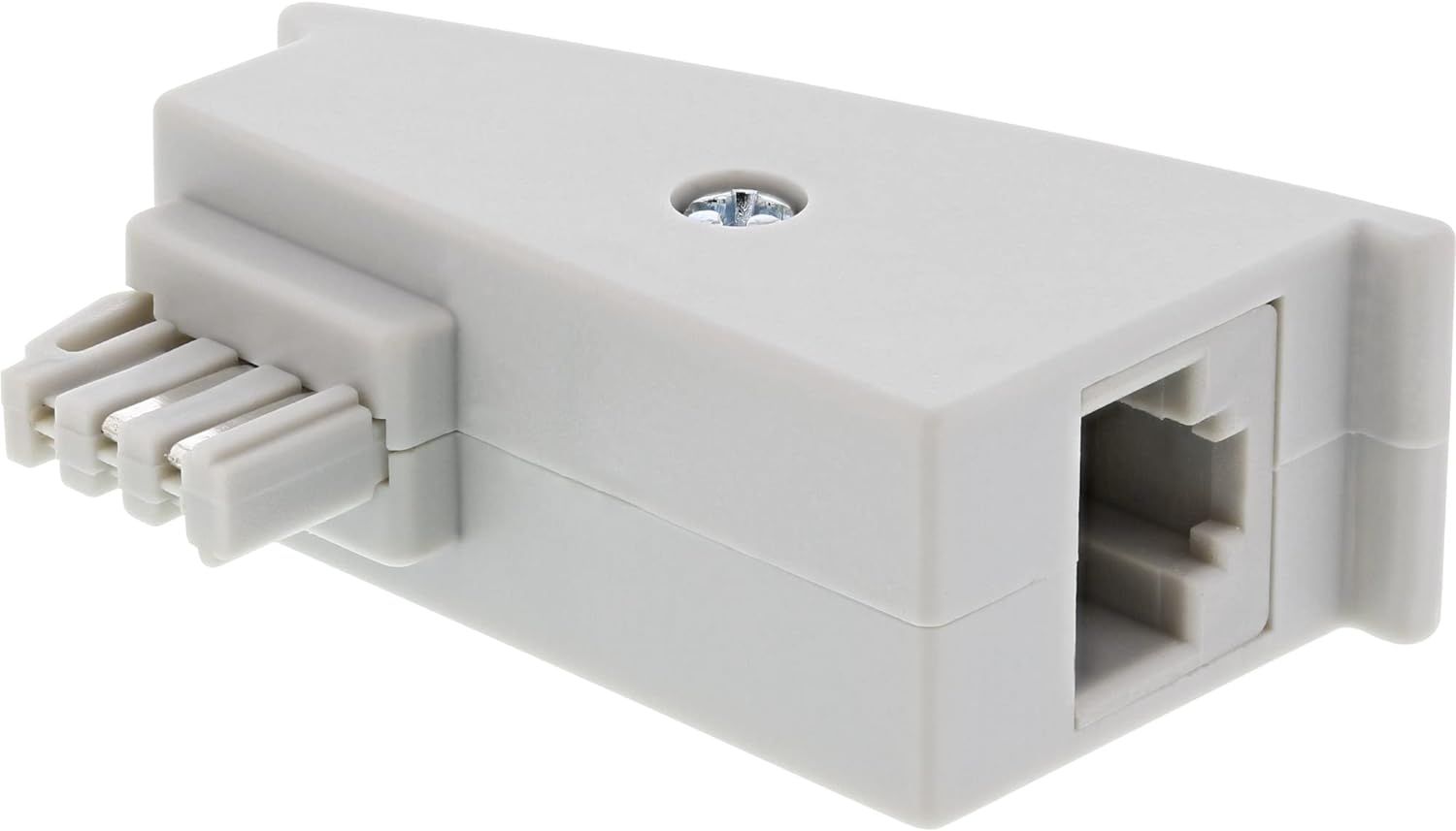

Guten Tag, wir haben seit gestern endlich VDSL Kabelinternet (100 MBits) bekommen und jetzt möchte ich mein Heim-Netzwerk richtig anlegen. Dafür möchte ich das TAE auf RJ45 Kabel der Telekom gegen einen TAE auf RJ45 Adapter plus CAT7 Kabel ersetzen. Warum ich das machen möchte: Der Router muss in den Nachbarraum und das Telekom-Kabel ist zu kurz, ein geeignetes Cat7 Kabel habe ich bereits. Jetzt habe ich die Frage, ob ich bei diesem Adapter auf irgendwelche Daten achten muss? Liebe Grüße
Der Adapter muss das Signal auf die richtige Doppelader legen, das ist nicht bei allen Routern das gleiche.
Es ist zwar vollkommen gnadenlos übertrieben, da ein Cat7-Kabel zu verwenden, aber das müsste funktionieren. Der Adapter sollte nur die beiden mittleren Kontakte des RJ45-Steckers nutzen.
Harald K. schrieb: > Es ist zwar vollkommen gnadenlos übertrieben, da ein Cat7-Kabel zu > verwenden, aber das müsste funktionieren. besitze ich halt schon ; ) H. H. schrieb: > Der Adapter muss das Signal auf die richtige Doppelader legen, das ist > nicht bei allen Routern das gleiche. Das verstehe ich nicht, kannst du mir das genauer erklären oder mir was schicken, wo ich nachlesen kann? Harald K. schrieb: > Der Adapter sollte nur die beiden mittleren Kontakte des RJ45-Steckers > nutzen. Ich habe einen gefunden, der passen könnte (Siehe Bild)?
https://de.wikipedia.org/wiki/Telekommunikations-Anschluss-Einheit Das Signal auf TAE Pin 1+2 mus mit der passenden Doppelader (Pin 3/6 oder 4/5 an der RJ-45 Buchse) der Netzwerkleitung verbunden werden. Hier ein Beispiel: https://www.handytreff.de/shop/images/products/main/6M-DSL-Kabel-TFE-splitterloser-Anschluss-All-IP-1.jpg
Ok, soweit verstanden, wie finde ich jetzt raus was bei mir der passenden Doppelader ist? Ich würde das jetzt einfach ausprobieren, wenn es mit meinem Adapter funktioniert, dann passt alles, oder?

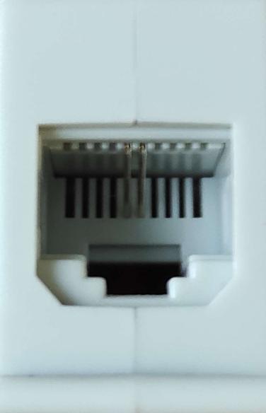

Schmeiss die beschissene TAE-Dose in den Müll und montiere stattdessen eine Netzwerkdose. Dort legst du Pin 4 und 5 auf und steckst dein Cat-kabel an; fertich Wenn jetzt jemand mit dem PPA kommt, lass ihn einfach schwätzen.
Darth R. schrieb: > Ok, soweit verstanden, wie finde ich jetzt raus was bei mir der > passenden Doppelader ist? Beim Router nachsehen. Mit etwas Glück sind nur die zwei relevanten Kontakte an der dorigen Buchse bestückt. Ansonsten das Routermodell nennen.
