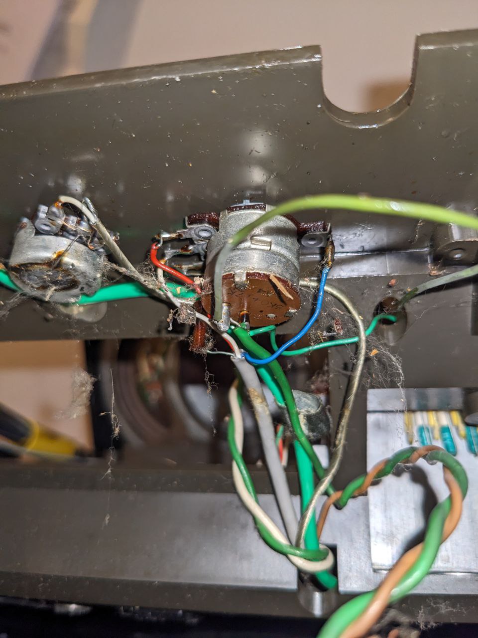

Hallo Zusammen, Ich habe hier ein altes Radio von Phillips (Hurricane deluxe) zur Reparatur hier von meinem Vater. Ist ein bisschen zu Schade zum wegschmeißen. Das Potentiometer zur Lautstärkeregelung scheint ein Problem zu haben ( es rauscht beim drehen und die Lautstärke lässt sich so gut wie nicht mehr verstellen). Bezeichnung: 5k0+17k A4 Am linken Ende hat es einen Rastpunkt zum ausschalten Daher suche ich dafür Ersatz. Leider tue ich mir selbst bei der Identifikation etwas schwer. Bisher weiß ich das es wohl zwei Potentiometer auf einer Achse sein muss (es sind auch 2 Widerstandswerte angegeben). Ebenso vermute ich, das es sich um einen logarthmischen Verlauf handelt. Was lässt sich aus der Bezeichnung noch rauslesen ? hat das A4 eine Bedeutung ? Das einzigste was ich bisher ähnliches gefunden habe ist folgendes: https://www.ebay.co.uk/itm/392483254861 Leider scheint es da nicht mehr viel zu finden zu geben. Gibt es denn evtl. einen moderneren Ersatz dafür ? Auch an Schaltplänen hab ich bisher nicht wirklich was gefunden. schönen Dank schon mal für die Hilfe

Zerlege es sorgfältig und besorge techn. Vaseline und einen Glasfaserpinsel! Den Rest wirst Du eventuell anhand des Aussehens der Teile erkennen...
Ingolf O. schrieb: > einen Glasfaserpinsel Da hätte ich Angst, die Widerstandsbahn runterzuschaben. Ich reinige sowas immer mit einem Wattestäbchen und Kontakt 90 Videospray. Danach mit Vaseline fetten. Vorsicht mit den Blechohren, allzu viele Biegeversuche überstehen die nicht.
Roland H. schrieb: > Mit was würdest du das am besten reinigen ? Ich fange gerne mit dem mildesten Mittel an, das wäre Isopropanol. Vor einem Jahr hatte ich einen Verstärker mit kaum zu öffnenden und nicht mehr erhältlichen Potis. Da habe ich es mit einem Spray probiert, "Teslanol", als Kontaktspray auf der Dose bezeichnet. Das war Benzin, wie mir zuvor Hinz damals verriet (Achtung, es gibt auch oxidlösende Kontaktsprays z.B. für schlechte metallische Schalterkontakte, die sind hier ungeeignet und wegen ihrer aggressiven Eigenschaften sogar schädlich). Wenn's also hartnäckig ist, nimm Benzin, darin löst sich Fett gut. Das Sprayen sorgte für eine deutliche Verbesserung, aber nicht für ein komplettes Verschwinden des Kratzens. Dein Poti kannst Du vermutlich auseinanderbauen. Das wäre zu bevorzugen.
Roland H. schrieb: > Am linken Ende hat es einen Rastpunkt zum ausschalten Also betätigt die Achse außer den Stellwiderständen auch noch den Hauptschalter des Geräts. Dazu muss noch der Durchmesser und Gewínde des Potigehäuses passen. bzw der Knopf muss auf die Achse passen. Als Widerstandsangabe ist 50kOhm mit Anzapfung bei 17k wahrscheinlicher. Also ziemlich viele Details, die passen müssten. Oft hilft aber ausgiebiges hin- und herdrehen, um den Staub beiseite zu schieben oder wenigstens das Krachewn zu verringern. Ein andrer Grund kann sein, dass eine Gleichspannung auf das Poti kommt, weil ein Koppelkodensator leck geworden ist. Das kann per multimeter nachgeprüft werden: keine Gleichspanng darf an den beiden Anschlüssen der Potibahn zu ihrem Masseanschluss vorhanden sein. Reinigen mit Spray kann vielleicht helfen. Das Außerandermontieren und später wieder zusammenbauen dürfte wegen der drei Ebenen der Anordnung kaum gelingen.
Peter R. schrieb: > Als Widerstandsangabe ist 50kOhm mit Anzapfung bei 17k wahrscheinlicher. Es handelt sich um ein 22kOhm Poti mit Anzapfung bei 5kOhm.
Peter R. schrieb: > Das Außerandermontieren und > später wieder zusammenbauen dürfte wegen der drei Ebenen der Anordnung > kaum gelingen. Es geht schon, aber der Schalter hüpft dir, wenn du nicht extrem vorsichtig bist, in seinen Einzelteilen entgegen. Philips hatte da einige Tricks auf Lager, vor allem bei den Potis mit Zugschalterfunktion. Hier kann das deutlich einfacher klappen.
Peter R. schrieb: > Reinigen mit Spray kann vielleicht helfen. Das Außerandermontieren und > später wieder zusammenbauen dürfte wegen der drei Ebenen der Anordnung > kaum gelingen. Das ist jedenfalls ein Argument für zunächst einen Versuch mit dem Benzin-Spray. Auf dem Foto sehe ich links und rechts des Potis Öffnungen, um dort das Sprühröhrchen anzulegen. Die Preise für die Spraydosen sind teils horrend. Benutze eine Preissuchmaschine, z.B. https://www.idealo.de/preisvergleich/OffersOfProduct/202188324_-kontaktspray-teslanol.html
Rainer Z. schrieb: > Die Preise für die Spraydosen sind teils horrend. Poti ausbauen und in einem Schnapsglas mit Waschbenzin spülen. Nach dem trocken mit Vaselinespray schmieren.
Ich kann ja mal versuchen das Poti mit erwähntem Kontaktspray zu fluten. falls das alles nicht hilft, bleibt wohl nichts anderes als es auseinander zu nehmen.
Du kannst auch den Hauptschalter ersetzen durch einen anderen Schalter, falls das Poti auseinanderfällt. Ein 22kOhm Poti - ohne die Anzapfung - wäre auch heutzutage bei Reichelt zu haben. Die Anzapfung ist für die sog gehörrichtige Lautstärkekorrektur. Es geht auch ohne diese. Das sieht mir übrigens nicht nach einem Tandem-Poti aus.

Mark S. schrieb: > Das sieht mir übrigens nicht nach einem Tandem-Poti aus. Der vordere Teil Richtung Achse ist das Poti (nur eines), hinten dran der Schalter. Dass es logarithmisch ist sieht man daran, dass die Anzapfung mittig ist, aber der eine Teil 5, der andere 17 kOhm hat (lt. Beschriftung).

Teslanol (T6) Oszillin großzügig reindrücken. Einige Male von Anschlag zu Anschlag drehen und nochmal fluten. Wenn das nicht hilft ist das Poti tatsächlich defekt. Das kommt aber seltener vor als man vielleicht glaubt. Das Teslanol Spray hat den Vorteil, dass man es nicht wieder auswaschen muss. Ich hab das hier schon öfter geschrieben, aber da ich -seit ich mit Elektronik "bastele"- nie ein besseres Spray hatte, wiederhole ich micht gern. Es gibt auch andere Produkte, z.B. "Kontakt 60" (nicht von Teslanol). Das ist wesentlich aggresiver und muss nach einer kurzen Einwirkdauer mit einem anderen Spray ausgewaschen werden. Die Langzeitwirkung ist dabei auch nicht so dolle...
Stefan M. schrieb: > Es gibt auch andere Produkte, z.B. "Kontakt 60" (nicht von Teslanol). > Das ist wesentlich aggresiver und muss nach einer kurzen Einwirkdauer > mit einem anderen Spray ausgewaschen werden. Kontakt 60 ist nicht für den vorliegenden Fall gemacht und würde nix bewirken. Kontakt 60 löst Oxide z.B. auf Schaltern. Hier dürften eher verhärtete Fettrückstände auf dem Schleifer und der Poti-Bahn verantwortlich sein. > Teslanol (T6) Oszillin großzügig reindrücken. Vorsorglicher Hinweis: Der Hersteller hat die Dose geändert. "T6 Oszillin" steht nicht mehr drauf. Das irritierte mich im letzten Jahr. Die Dose sieht nun aus wie zuvor schon verlinkt: https://www.idealo.de/preisvergleich/OffersOfProduct/202188327_-kontaktspray-200-ml-teslanol.html
Roland H. schrieb: > Bisher weiß ich das es wohl zwei Potentiometer auf einer Achse sein muss Nö, das ist nur eins, wie das Bild zeigt. Das zweite ist der EIN-Schalter. Für die Lautstärke wären auch keine zwei sinnvoll, es ist ja kein Stereo-Radio. > Das einzigste was ich bisher ähnliches gefunden habe ist folgendes: > > https://www.ebay.co.uk/itm/392483254861 Einfachste Lösung. Aber du weißt vorher nicht, ob dieses Poti besser ist als das jetzige. > Auch an Schaltplänen hab ich bisher nicht wirklich was gefunden. Googeln nach philips schaltplan hurricane deluxe liefert dir sofort https://www.radiomuseum.org/r/philips_hurrican_de_luxe_50ic361.html Ich vermute mal, dass die heruntergeladenen Schaltplanausschnitte nicht so unscharf sind wie die auf der Webseite. Ansonsten mal nachfragen, auch bei anderen Radiomuseen.

die Reinigung hat zumindest das kratzen verbessert. Das hauptproblem scheint meines erachtens aber zu sein das sich wohl irgendwie das Poti gegen den Schalter verdreht hat. Wenn ich den Schalter überbrücke, höre ich das Radio auch so leise wie ich es auf niedriger stufe erwarten würde. Das Fehlerbild zeigt nämlich folgendes. Wird das Poti eingeschaltet, startet das Radio relativ laut. Ebenso scheint sich die Nullstellung verdreht zu haben Dies gilt es zu lösen. Leider weiß ich nicht ob ich das Poti ohne die Bedeutung der Anschlüsse/ Zuleitungen gegen ein einfaches 22k poti tauschen kann

Roland H. schrieb: > Leider weiß ich nicht ob ich das Poti ohne die > Bedeutung der Anschlüsse/ Zuleitungen gegen ein einfaches 22k poti > tauschen kann Das geht schon, verzichtet dann aber auf die Loudness Korrektur. Bei leisen Einstellungen fehlen dann ein paar Bässe. Potis mit Schalter gibts aber nicht beliebig und die logarithmischen sind noch seltener. Immerhin habe ich bei Reichelt eines mit 47k log gefunden: https://www.reichelt.de/drehpotentiometer-schalter-mono-47-kohm-logarithm-6-mm-po6m-s-log-47k-p88329.html

Ich werde ihn wohl ersetzen durch was anderes. Den mittelabgriff weg zu machen macht keinen signifikanten hörbaren unterschied. gemessen habe ich am äußeren teil ca 30kOhm. ist das nicht etwas viel tolereanz für 22k ?. Wie kann ich denn sehen ob ich einen logarithmischen oder linearen brauche ?
Logarithmisch! Das ist doch schon aus deinem Eingangspost zu sehen: "Bezeichnung: 5k0+17k" Also 5k vor und 17k nach dem Mittelabgriff! Linear wäre: 11k+11k für zusammen 22k!
