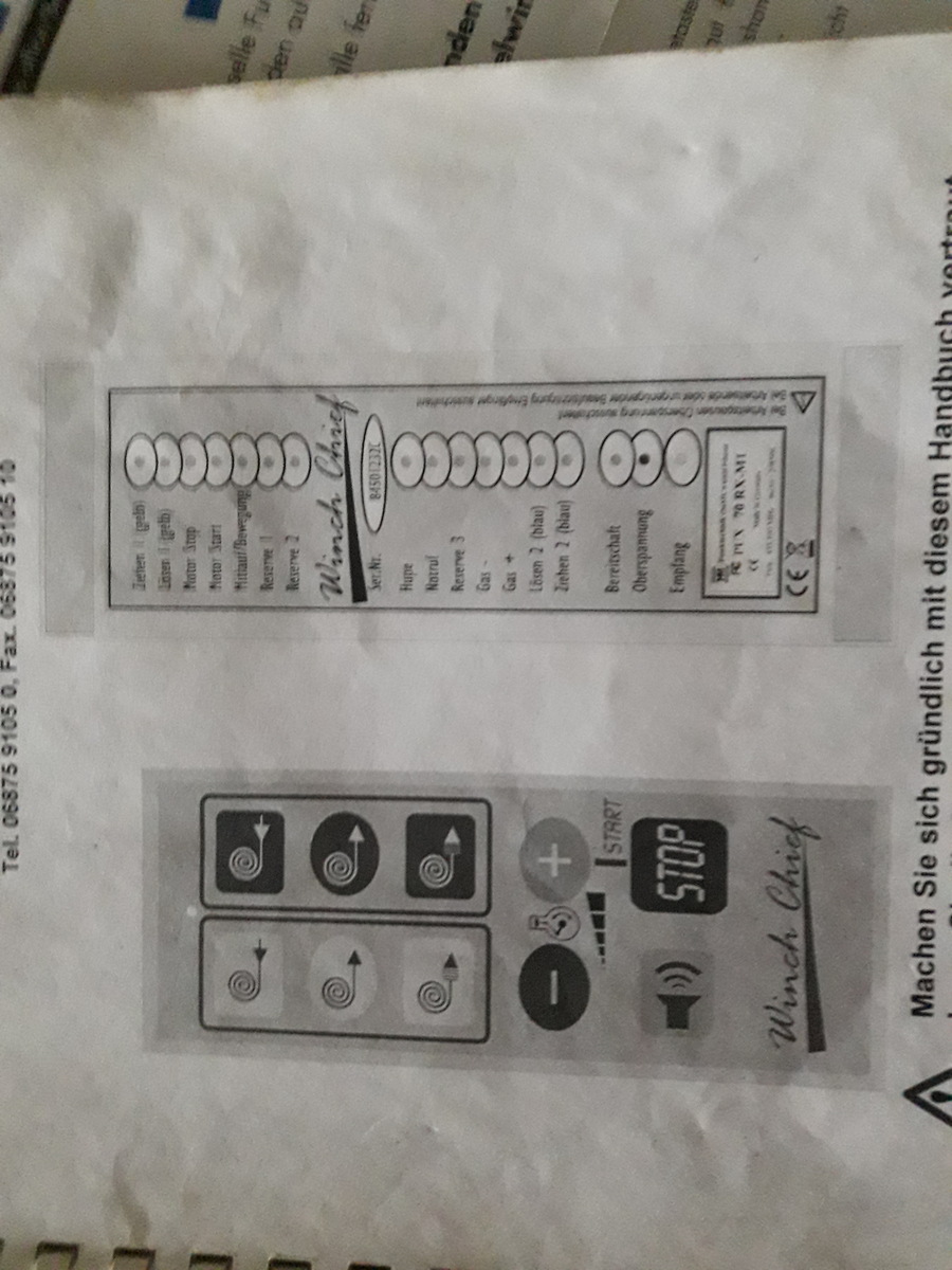

Hallo , ich habe Probleme mit der Funkbedienung meiner Seilwinde. Die Seilwinde ist nicht mehr über Funkbedienung steuerbar. Ich habe soweit alles kontrolliert. Der Hersteller der Fernbedienung ist nicht ansprechbar und geht nicht ans Telefon. Kann mir jemand einen guten Rat geben, wer mir die Funfbedienung vielleicht reparieren kann. Die Funkbedienung ist vom Typ "Winch Chief". Anschlusspläne, Betriebsanleitung und Prinzipschltpläne sind vorhanden. Ich würde mich freun bald irgendeine Antwort zubekommen

Lutz E. schrieb: > Kann mir jemand einen guten Rat geben, wer mir die Funfbedienung > vielleicht reparieren kann. Zuerst müsstest du vor allem herausfinden, ob der Sender defekt ist oder der Empfänger. Kannst du da einen Kreuztest mit einer zweiten Fernbedienung/Winde machen? > Die Seilwinde ist nicht mehr über Funkbedienung steuerbar. Kam das schlagartig oder ging erst eine Taste nicht und dann auch die anderen? Ist der Sender runtergefallen? > Ich habe soweit alles kontrolliert. Was heißt "alles"? Welchen elektrotechnischen Hintergrund hatte diese Kontrolle? Für mich wäre "alles" auch mindestens die Stromaufnahme des Senders bei Tastendruck oder gar ein Test mit einem Funkscanner, ob der überhaupt sendet. EDIT: Lutz E. schrieb: > Die Funkbedienung ist vom Typ "Winch Chief". OT: Da hat sich tatsächlich "windschief" bei mir im Kopf festgesetzt... ;-)

Der Hersteller scheint ein ein oder zwei Mann Betrieb zu sein. https://www.hmradio.de/forstfunk/forstfunk-winch-chief.html Irgendwo nördlich von Saarbrücken. Die Bedienungsanleitung gibt es auf der Seite. Zusätzlich zu den Fragen von Lothar: Funktioniert das Laden des Senders? Schnell blinken zum Entladen, langsam blinken zu laden, usw.? Wie alt ist der Akku? (NiMh)? Hast du eine Möglichkeit die Spannung des Akkus zu messen? Funktionieren noch die Notfunktionen? (Siehe Bedienungsanleitung: https://www.hmradio.de/uploads/media/Bedienungsanleitung_Winch_Chief_01.pdf Da das Teil ziemlich exotisch ist, wird es unwahrscheinlich sein, dass sich jemand hier damit wirklich auskennt. Mein Tipp: Nochmal versuchen die Firma tel. zu erreichen, wenn nicht zu weit weg, dann am besten hinfahren.

> der Akku? (NiMh)?
Laut Handbuch ein "eneloop". Das Blockschaltbild ist von 2005, das
Handbuch gilt ab 2010. Nach so langer Zeit kann auch ein eneloop mal
kaputt sein. Aber dann würde die grüne Kontrolleuchte nicht mehr
leuchten.
Da soll zum Beispiel draufstehen "Frequenz: 434,075 MHz" und die
Seriennummer gibt mit den ersten beiden Stellen das Herstellungsjahr an.
Diese Frequenz liegt im 70cm-ISM-Band (im Amateurfunkband) und sollte
sich mit einem Handfunkgerät oder RTL-SDR-Stick abhören lassen.
Last not least: wo meisterst du deinen Forst? Wenn du partout keinen Kontakt zum Hersteller aufnehmen kannst, denke ich, dass das mit irgendeiner Ferndiagnose nicht funktionieren wird. Du brauchst dann jemanden in deiner Nähe, zu dem du fahren kannst.

Rainer Z. schrieb: > Du hast wohl schon zu sehr genervt. Mich nerven immer schon unscharfe Fotos an der Rätselgrenze, jedenfalls wenn Unschärfe nicht als gestalterisches Element eingesetzt wird, was hier deutlich fehl am Platze wäre. Lutz E. schrieb: > 20231025_093334_1_.jpg
Rainer W. schrieb: > Mich nerven immer schon unscharfe Fotos an der Rätselgrenze Dann hättest du einfach meinem Link folgen müssen, da hast du die komplette Bedienungsanleitung, nicht nur ein unscharfes Bild einer Seite. Edit: Der "forstmeister" scheint sowieso kein Interesse mehr zu haben.
