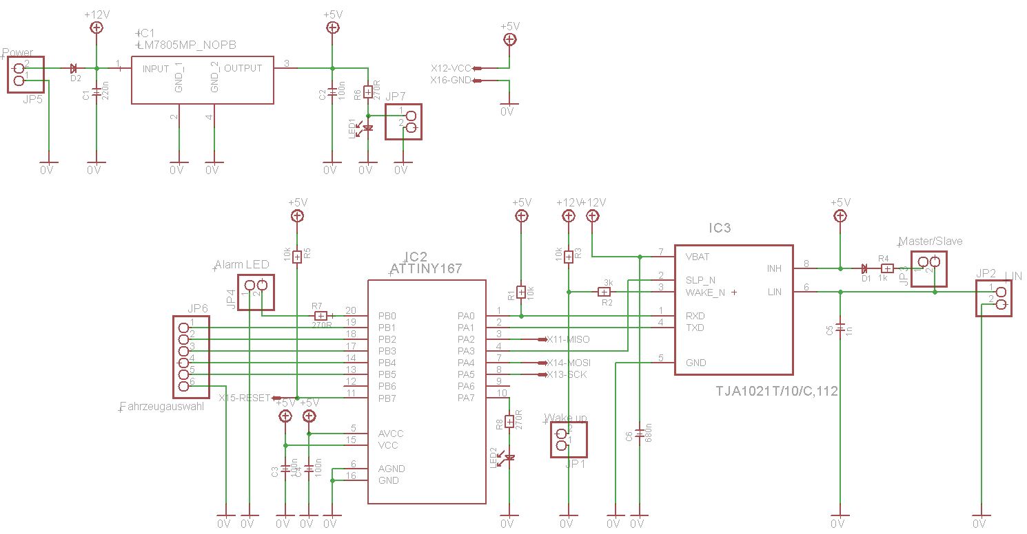

Hallo, ich habe ein Problem mit der angehängten Schaltung. Habe ich IC3 bestückt messe ich am Ausgang von IC1 9V. Bestücke ich IC3 nicht liegen am Ausgang von IC1 korrekte 5V an. Ich bin der Meinung, das ich den LIN Transceiver richtig nach Datenblatt verschaltet habe. Kann mir jemand sagen, wo der Fehler liegen könnte? Vielen Dank und Grüße Florian

Florian schrieb: > Hallo, > > ich habe ein Problem mit der angehängten Schaltung. Habe ich IC3 > bestückt messe ich am Ausgang von IC1 9V. Bestücke ich IC3 nicht liegen > am Ausgang von IC1 korrekte 5V an. Ich bin der Meinung, das ich den LIN > Transceiver richtig nach Datenblatt verschaltet habe. Kann mir jemand > sagen, wo der Fehler liegen könnte? > > Vielen Dank und Grüße > > Florian Sind denn die 12 V der Spannungsquelle am Eingang des Spannungsreglers ausreichend gesiebt? Die Kapazitäten am Ein- und Ausgang des Spannungsreglers erscheinen mir sehr klein.
Florian schrieb: > Bestücke ich IC3 nicht liegen am Ausgang von IC1 korrekte 5V an. Ist die LED bestückt? Ist der µC bestückt? > Kann mir jemand sagen, wo der Fehler liegen könnte? Es kann sein, dass 1. der Aufbau nicht dem Schaltplan entspricht 2. dein Linearregler schwingt In beiden Fällen wäre ien Foto vom Aufbau und das Layout hilfreich.

INH von IC3 gehört nicht an 5V. Da kommt geschaltete VBAT raus.
Dann speist irgendwas in die 5V-Schiene ein. Leitungen der Reihe nach auftrennen bis der Fehler weg ist, dann weißt du wo es herkommt.

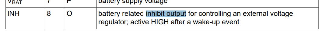

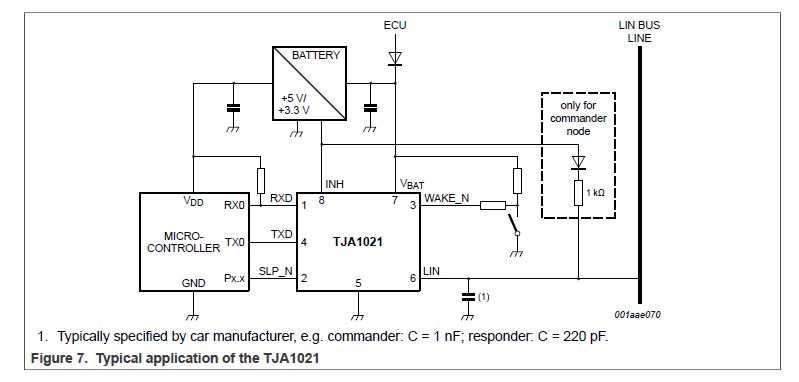

Florian L. schrieb: > INH von IC3 gehört nicht an 5V. > Da kommt geschaltete VBAT raus. Das war der Fehler. Wobei ich ihn aber nicht wirklich verstehe. Da laut Datenblatt der INH auf 5V liegt (siehe Anhang)
Der INH kann verwendet werden um z.b. den lokalen Spannungsregler zu aktivieren. Wird gern für LIN Slaves genommen zum stromsparen.
Florian schrieb: > Da laut Datenblatt der INH auf 5V liegt (siehe Anhang) Der INH **Ausgang** des TJA geht da auf den Inhibit **Eingang** des unbekannten und geeignet aufgebauten Spannungsreglers.
Bearbeitet durch Moderator
Lothar M. schrieb: > Florian schrieb: >> Da laut Datenblatt der INH auf 5V liegt (siehe Anhang) > Der INH **Ausgang** des TJA geht da auf den Inhibit **Eingang** des > unbekannten und geeignet aufgebauten Spannungsreglers. Ah, ok. Jetzt ist alles klar. Vielen Dank
