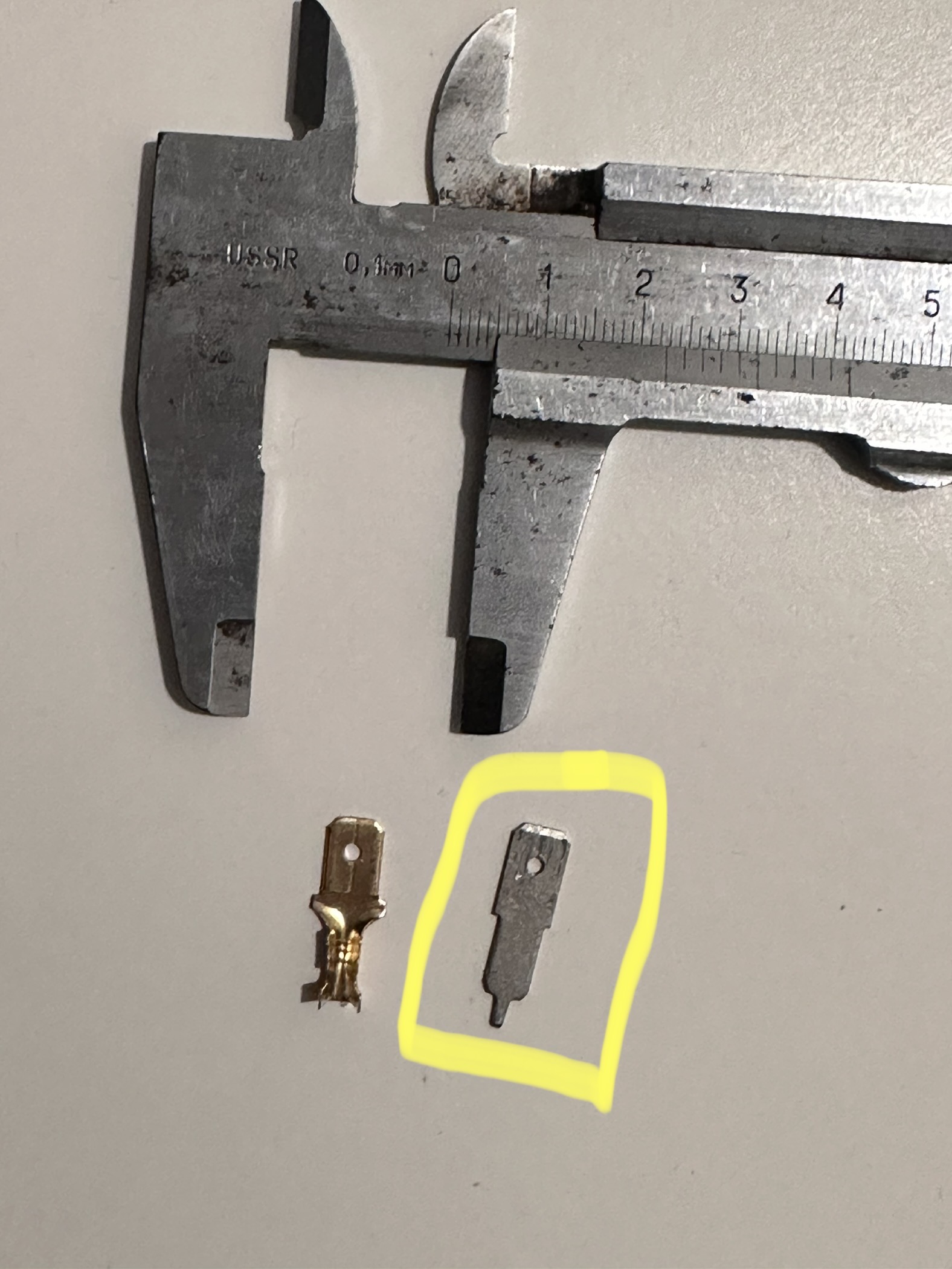

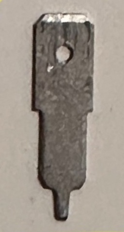

Hallo, ich suche 6,3 mm Flachstecker für die Printmontage. Ich habe die hier über die Suche hier gefunden. https://www.tme.eu/de/details/61-1846-21_0030/pcb-lotanschlusse/osterrath/ Allerdings haben die zwei PINs. Ich brauch eine Version mit nur einem PIN und mindestens 22mm Länge. Vielen Dank für eure Unterstützung. Grüße Sven
Sven W. schrieb: > Ich brauch eine Version mit nur einem > PIN und mindestens 22mm Länge. Und das soll halten? Da bricht doch die Lötstelle schon beim Angucken, spätestens beim Draufstecken eines Kabels.
Für Waschmaschinen gibts sowas, aber keine Ahnung, wer solche Dinger herstellt, bzw verkauft.
Harald K. schrieb: > Sven W. schrieb: >> Ich brauch eine Version mit nur einem >> PIN und mindestens 22mm Länge. > > Und das soll halten? Da bricht doch die Lötstelle schon beim Angucken, > spätestens beim Draufstecken eines Kabels. Naja, das sind Anschlüsse einer Antenne im Auto. Einmal drauf stecken und nach 30 Jahren evtl mal anziehen 🤷♂️.

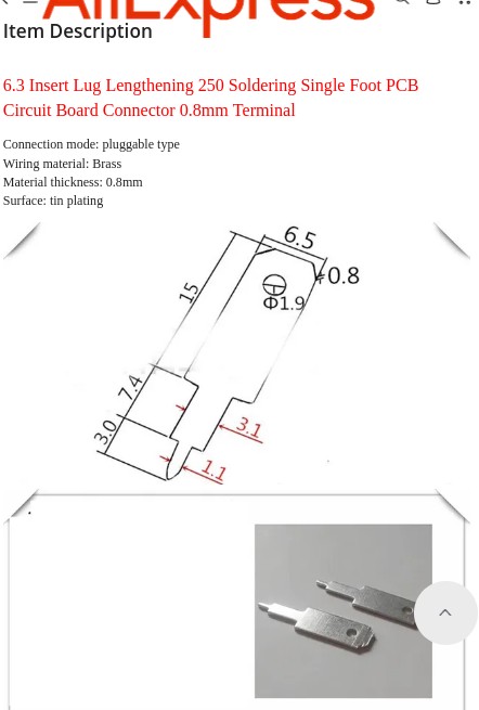

Falls noch Interesse Ohne Gewähr überflieg vieles, nur Anregungen da China Wirrwarr und schlecht bestellbar Scheinen nicht so gut bestellbar zu sein, die mit 6,3mm Breite und über 22mm lang, hab nur aus China bisher gefunden , zur Teil sind in der Zeichnung 6,5mm Breite angegeben aber Titel mit Zeichenfolge "6,3" Aliexpress scheint zu haben, aber 200 Stück für 18USD und nicht aus D bestellbar. Und in der Zeichnung 6,5mm angegeben, Titel Zeichenfolge "6,3", siehe Anhang https://www.aliexpress.com/item/32871418688.html Hier auch dem Googlecache falls Ablehnung deutsche IP http://webcache.googleusercontent.com/search?q=cache:coXmGt3sX-cJ:https://www.aliexpress.com/item/32871418688.html Auch so Plattformen wie Taobao(Edit 1688.com) haben solche ausführung, auch die ganz lange Ausführung im Anhang ist aus diesem Link https://detail.1688.com/offer/668802267034.html Hier nicht bestellbare Sache nur als mögl Such-Anregung, wieder Titel 6,3 - Zeichnung 6,5, gleiche Zeichnung wie oben https://www.amazon.com/Lengthening-Soldering-Circuit-Connector-Terminal/dp/B07QSZ5QRM
Bearbeitet durch User
Steffen E. schrieb: > Aliexpress scheint zu haben, Hatte ja vergessen zu schreiben, dass der Querschnitt unten kleiner ist als beim Exemplar im Einführungsbeitrag, aber sieht man ja doch deutlich, und kann man ja selbst urteilen, inwieweit das mech oder elek oder sonnstwas ungünstig ist Falls das Produkt/Bedingungen überhaupt in Frage kämen Steffen E. schrieb: > zur Teil sind in der > Zeichnung 6,5mm Breite angegeben aber Titel mit Zeichenfolge "6,3" Ist schon klar, dass die den Artikel als 6,3mm anbieten würden, selbst wenn es ein individuelles "Nennmaß" von 6,5mm(wie in Zeichnung) geben sollte, und das kein Fehler oder Maximalmaß ist; aber wenn keine zusätzliche Fertigungstoleranz aufgeschlagen würde, ist bei dieser Art Steckverbinder vielleicht ja nicht kritisch zwei zehntel
