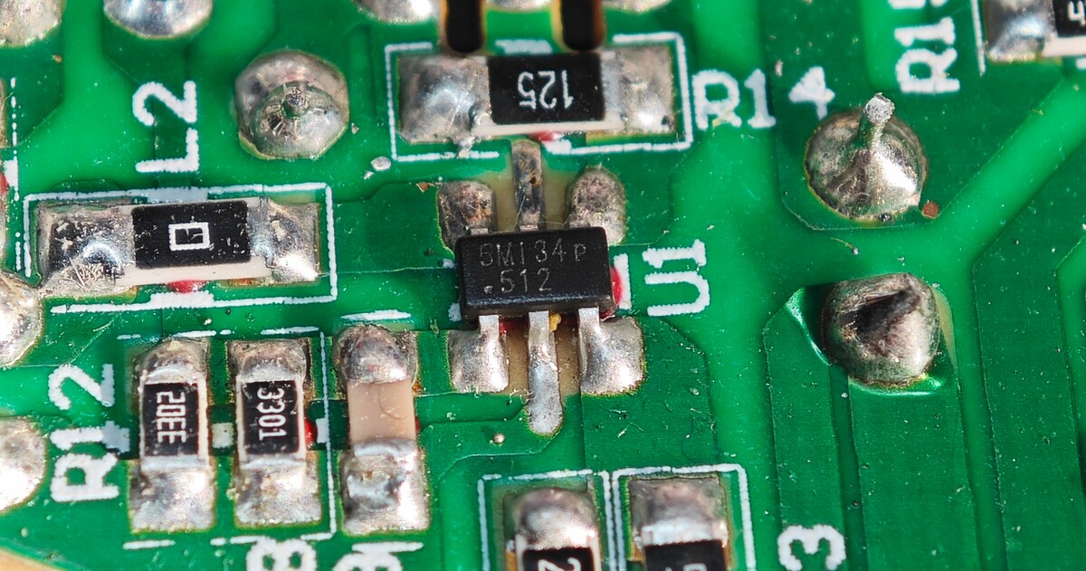

Wer weiß um welches IC es sich hier handelt? Verwendet in einem Lupenleuchten-Netzteil als Power-Regler-Chip. SMD Marking Code 5MI34p (oder 5M134p) SOT23-6 Gehäuse Gibt es davon ein Datenblatt?

Hast Du gesehen, dass sich die Leiterbahn rechts von U1 abgelöst hat? Leider finde ich auch nichts brauchbares, da muss Hinz ran!

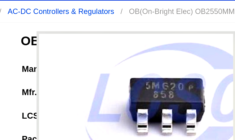

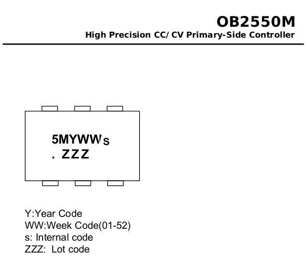

Alois N. schrieb: > SMD Marking Code 5MI34p (oder 5M134p) SOT23-6 Gehäuse Keine Gewähr überflieg vieles könnte vielleicht sein On-Bright OB2550mmx oder in die Richtung, Marking Info aus Datenblatt im Anhang Datenblatt https://datasheet.lcsc.com/lcsc/2004180932_OB-On-Bright-Elec-OB2550MMP_C507639.pdf Bildquelle https://www.lcsc.com/product-detail/AC-DC-Controllers-Regulators_OB-On-Bright-Elec-OB2550MMP_C507639.html

Der OB2550MMP SOT23-6 ist echt ein heißer Kandidat. Könnte passen. Der Regler wird in einem 48V LED Netzteil in einer LED Lupenleuchte eingesetzt. @Steffen: Danke für das nachforschen.
