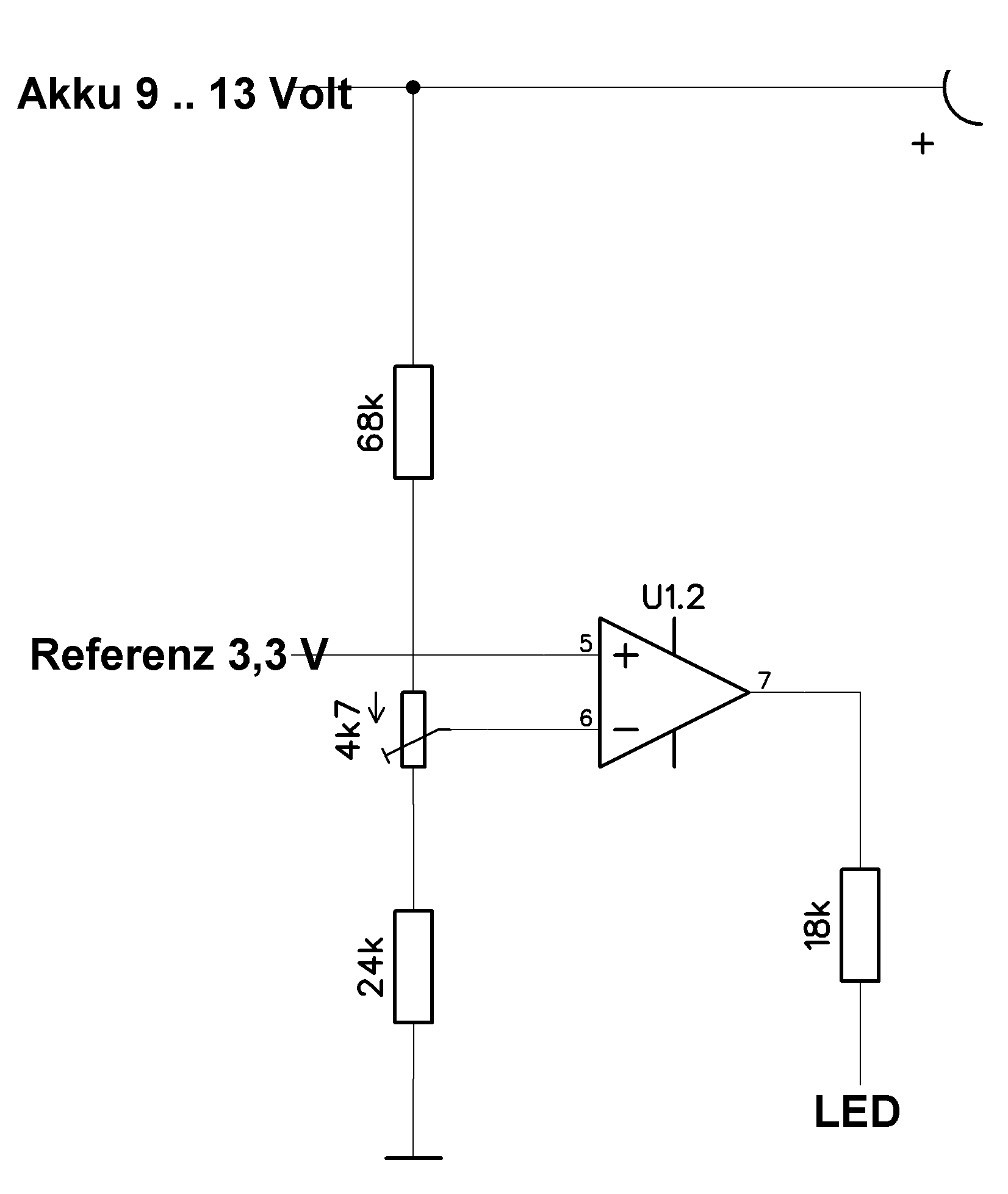

Ein simpler Komparator hat 3,3V Referenzspannung. Mit dem Trimmpoti will
ich einstellen, unterhalb welcher Spannung geschaltet wird.
Wenn das Trimmpoti oben steht, soll unterhalb 9 Volt geschaltet werden,
steht es unten, schon unterhalb 13 Volt.
Mir fehlt der Ansatz, die beiden Festwiderstände zu berechnen.
Ich brauche keine (ersimulierten) Werte, sondern möchte den Rechenweg
erklärt bekommen.

Bei 9V Akkuspannung kommt der -Eingang niemals über die Referenzspannung
am +Eingang. Der Ausgang des OPV bleibt immer bei ca. der
Versorgungsspannung des OPV.

Du hast 2 Unbekannte und brauchst 2 Formeln:
1. Poti unten --> 3,3V = 13V*(Ru   )/(Ro+Rp+Ru)
2. Poti oben  --> 3,3V = 9V *(Ru+Rp)/(Ru+Rp+Ru)
(mit Rp = 4k7)
--> 13V*Ru = 9V*(Ru+Rp)
--> 13/9*Ru   = Ru+Rp
--> (13/9-1)Ru = Rp
--> Ru = (9/4)Rp = 10k5
Und Ro ist ab hier dann ziemlich einfach, weil nur der eben berechnete
Ru in eine der obigen Formeln eingesetzt werden muss:
--> Ru+Rp+Ro = (13/3,3)*Ru
--> Ro = 3,94*Ru-Ru-Rp = 26k2
Zum Test mal eingegeben:

Richtig. Der reale Aufbau funktioniert seit gestern abend. Die
Widerstände habe ich durch Probieren ausgespielt und es sind natürlich
andere Werte geworden. Ich komme nur nicht damit zurecht, es nicht
rechnen zu können!

Danke Lothar, so wird das passen.

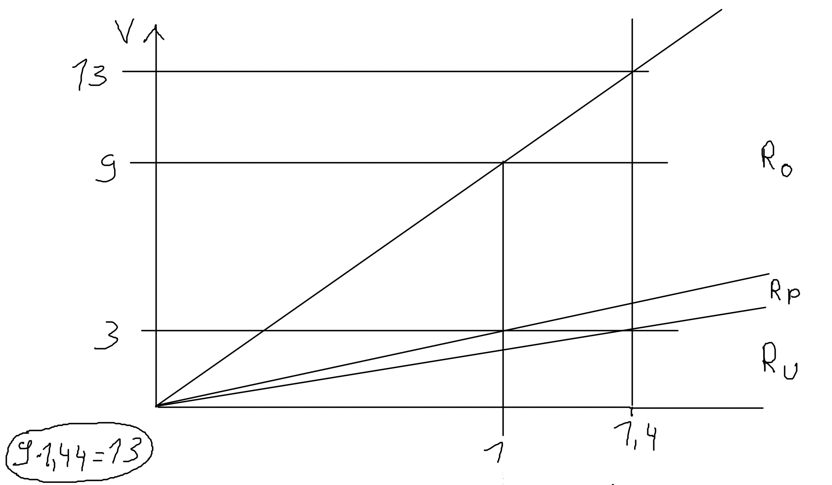

von Carypt C. (carypt)
ich habe einige zeit gebraucht bis ich eine
strahlensatz/verhältnisse-beziehung dahinter herausgekitzelt habe. in
der zeichnung. das verhältnis der widerstände ro/rp/ru wäre demnach
6/0.92/2,07.
auh mann, also habe ich oben anstatt mit 3,3 nur mit 3 gerechnet,
scheit.
zur richtigstellung jetzt mit 3,3:
alle widerstände zusammen lassen die gesamtspannung darüber abfallen 9
oder 13 volt.
13V ist 1,44 mal größer als 9V , 13V= 1,44*9V;
13V=1,44*(ro+rp+ru)  oder 9V=ro+rp+ru ;
ro= 9V-rp-ru= 5,7V <==
1,44*ru= 3,3V  => 3,3V/1,44= 2,28V = ru. <==
1,44*ru= 3,3V   und  rp+ru= 3,3V
=>  1,44*ru = rp+ru
=> 1,44*ru-ru= rp
=> 1,44*2,28V-2.28V = 1,01V = rp <==
die spannungen über den widerständen teilen sich im gleichen
verhältnisse wie die größe der widerstände ro/rp/ru  => 5,7/1,01/2,28 .
für rp= 4k7  ergibt sich ein widerstandsverhältnis 26k5/4k7/10k6 .
sry für die halbe lösung vorher.
