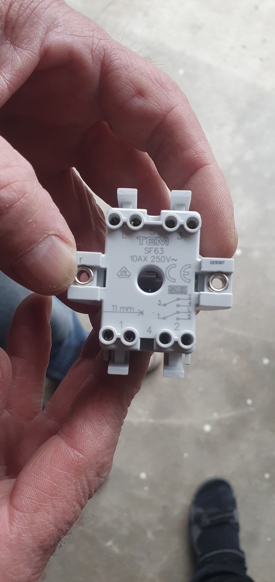

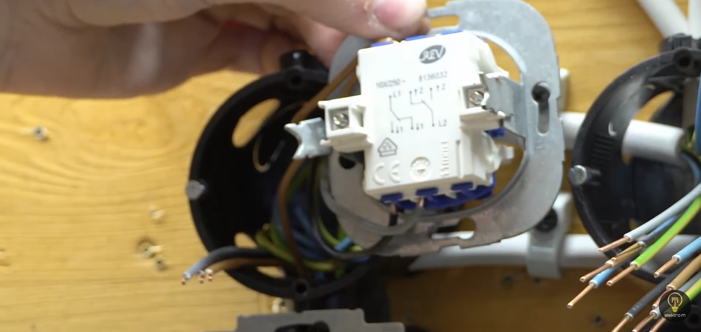

Hallo! Ich möchte eine Gragenleuchte von 2 verschiedenen Plätzen schalten können und eine Garagenleuchte nur von einer Position aus. Anbei Fotos der beiden Schalter. Ich schaffe damit leider keine funktionierende Schaltung. Vlt. könnte mir jemand einen Tip gegeben, wie es funktionieren könnte. Vielen Dank und LG Franz

Sven L. schrieb: > Mit Doppelwechselschalter ist gemeint, das in einem Schalter zwei > Wechselschalter verbaut sind, welche über getrennte Wippen betätigt > werden können, ähnlich wie ein Serienschalter! So scheint es zu sein. Auf den Fotos sieht man zwar die Wippen nicht, aber an den Anschlussbildern sieht man, dass in dem abgebildeten Schalter zwei einpolige Umschalter sitzen. Den einen dieser beiden Umschalter will er als Wechselschalter für Leuchte 1 benutzen, den anderen als Ein/Aus-Schalter für Leuchte 2. Zusätzlich gibt es an einem anderen Ort einen einfachen Wechselschalter für Leuchte 1. So jedenfalls könnte es sein, wenn man das wirre Gestammel zu decodieren versucht.
