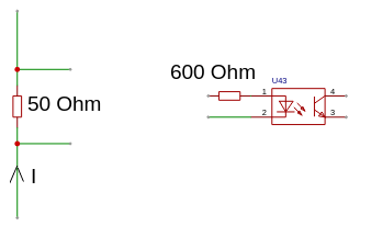

Hallo zusammen, ich möchte gerne im angehängten Schaltplan folgende Funktionalität erreichen: Bei überschreiten der Stromstärke von 200mA durch den Widerstand(50 Ohm) auf der linken Seite soll der Transistor des Optokopplers auf der rechten Seite schalten(Kollektor-Emitter niederohmig). Bei Stromstärken unter 200mA soll der Transistor des Optokopplers sperren. Der Stromkreis mit dem Widerstand(50 Ohm) und der Stromkreis mit dem Optokoppler haben nicht dieselbe Masse. Kann mich da jemand in die Richtige Richtung schubsen? Vielen Dank.
Michael S. schrieb: > Kann mich da jemand in die Richtige Richtung schubsen? Da 200mA an 50 Ohm satte 10V ergeben, reicht das zum Betrieb der LED. Ein rapides Einschalten der LED erreicht man durch einen TL431.
1 | | |
2 | +---+---+ |
3 | | | | |
4 | | | 1k |
5 | | 75k _|_ |
6 | | | \_/ LED |
7 | | | | |
8 | 50R +-TL431 |
9 | | | | |
10 | | 25k | |
11 | | | | |
12 | +---+---+ |
13 | | |
Aber: 1A darf da nie fliessen, wären 50V am Widerstand der an Überhitzung stirbt. Ab 200mA also 10V steigt der Strom durch die LED schnell bis er bei 207mA 7mA erreicht, das sollte zum Durchschalten des Optokopplers reichen, danach steigt die Spannung an deinen 50R weiter an, der Strom durch die LED nur langsam, 17mA bei 20V also 417mA.

Michael B. schrieb: > Da 200mA an 50 Ohm satte 10V ergeben, ... aber auch satte 2 Watt. Wenn dann 300mA fließen, 4,5 Watt. Das muß mit weniger Spannungsabfall gehen und gegen höhere Last mit ein paar Dioden geklemmt werden.
Michael S. schrieb: > Bei überschreiten der Stromstärke von 200mA durch den > Widerstand(50 Ohm) auf der linken Seite soll der Transistor des > Optokopplers auf der rechten Seite schalten(Kollektor-Emitter > niederohmig). Bei Stromstärken unter 200mA soll der Transistor des > Optokopplers sperren. Deine Schaltung hat aber keine genaue Schaltschwelle. Wo die genau liegt hängt ab vom Exemplar des Optokopplers, dem Kollektorstrom und der Temperatur. Außerdem schaltet der Transistor nicht hard, sondern liefert einen analogen Übergang. Wenn du genauer schalten willst, brauchst du zwischen 50Ω und Optokoppler-LED einen Komparator.
Michael S. schrieb: > Bei überschreiten der Stromstärke von 200mA durch den > Widerstand(50 Ohm) auf der linken Seite soll der Transistor des > Optokopplers auf der rechten Seite schalten(Kollektor-Emitter > niederohmig). Bei Stromstärken unter 200mA soll der Transistor des > Optokopplers sperren. Und dazwischen - im Takt des Rauschens hin- und her flippen? Du brauchst eine Hysterese.

Dietrich L. schrieb: > Deine Schaltung hat aber keine genaue Schaltschwelle Seine Schaltung hat eine Lücke zwischen den 50 Ohm und der Optokoppler-LED um deren Auffüllung mit einer geeigneten Schaltung er bittet, falls du das in freitäglicher Blindheit nicht gesehen oder verstanden haben solltest.
Michael B. schrieb: > Seine Schaltung hat eine Lücke zwischen den 50 Ohm und der > Optokoppler-LED um deren Auffüllung mit einer geeigneten Schaltung er > bittet, ... Vermutlich wird die Schaltung nicht ohne eine geeignete Versorgung auskommen. Ein paar Infos wären nicht schlecht, um einen von der Isolationsfähigkeit her evtl. maßlos überdimensionierten DC/DC-Wandler zu vermeiden.
