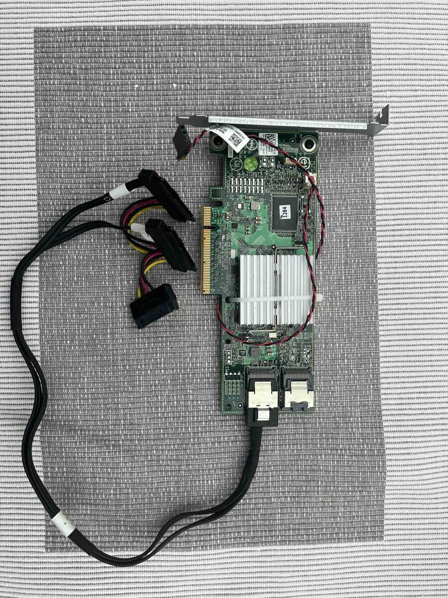

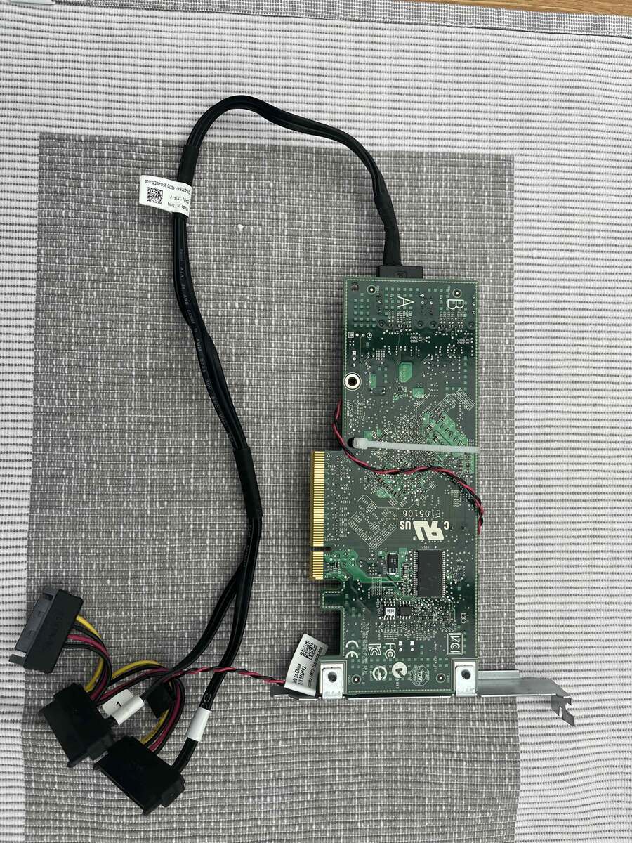

Raid Controller abzugeben. 15 € plus DHL Versand Gruß Klaus

(prx) A. K. schrieb: > Aber ist das Teil schlimmer als HDDs ohne > Controller? Ich hab' das Ding in ein paar fette Dell-Servern vorgefunden, auf denen ein aktueller Windows-Server läuft, mit ausreichend Arbeitsspeicher und CPU-Kernen. Ein lokal laufender postgreSQL-Server darauf liefert reproduzierbar gnadenlos unterirdische Schreibperformance, auch wenn anständige SATA-SSDs verwendet werden. Hängt man eine der SSDs an einen normalen SATA-Port, sieht die Sache gleich ganz anders aus, nur hat man da halt kein RAID, das einen in eine vermeintliche Ruhe schaukeln könnte. Motopick schrieb: > Welche das sind, z.B. intern SFF-8484 auf 7-Pin SATA oder > extern SFF-8470 auf 7-Pin SATA, Das sieht man doch auf dem Bild, das ist SFF-8087. Als Kabel käme für langsame SAS-Geräte sowas in Frage: https://www.amazon.de/dp/B06XPGGY9L Für Festplatten reichts.
