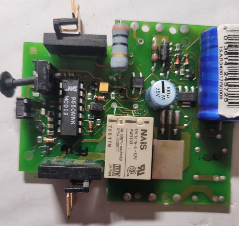

Hallo an Alle, kann mir jemand helfen den IC (9650) zu identifizieren. Platine ist ein Industrierelais, rückfallverzögert. Danke.
Rainer W. schrieb: > Hubsi H. schrieb: >> ... den IC (9650). ... > > Ich tippe auf Herstellung 1996, KW50 Und das Relais wurde am 17. Mai 1997 hergestellt... MC012 heißt wohl Micro Controller #012, also kundenspezifisch.
