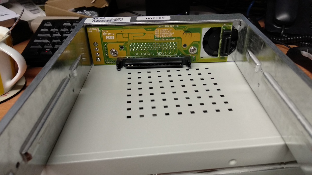

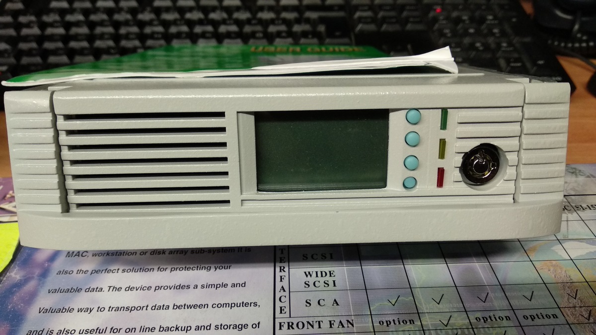

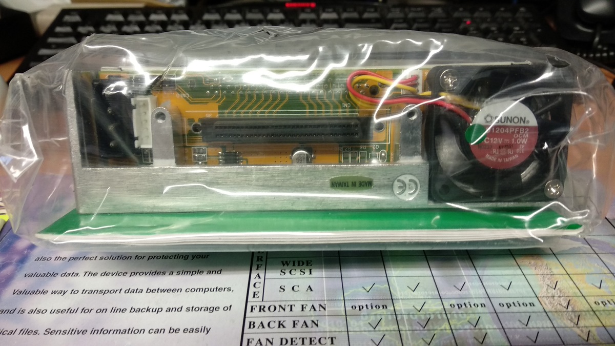

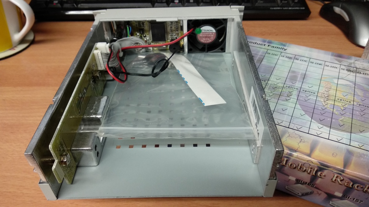

Matthias M. schrieb: > Hier Bilder wie gewünscht. Wie zu erwarten war. Innen SCA, außen 68HD. Alles andere würde keinen Sinn ergeben. Danke dafür. @motopick: Es geht bei dem gezeigten Rahmen nicht um das Einbauteil eines Serverracks oder exotischen Großrechners. Es ist ein Wechselrahmen für (üblicherweise) ComsumerPC. Dort werkelt ein handelsüblicher Hostadapter mit 50/68pol Kabeln. Welchen Sinn würde es also machen, einen Wechselrahmen für den Massenmarkt rauszubringen, der nicht an die Massenware Hostadapter anschließbar ist? Richtig: keinen. Deine Mutmaßungen zeugen davon, dass du in einer praxisfernen Elfenbeinturmumgebung mit PCs sozialisiert wurdes. Bleib besser dort...
