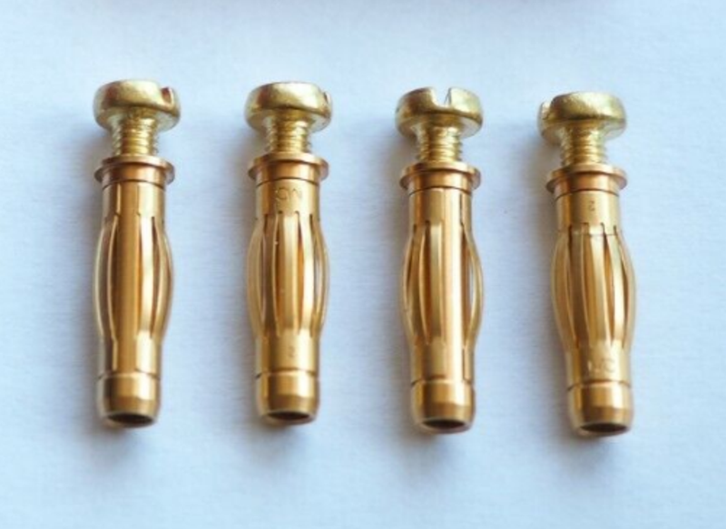

Hallo, mir fehlt der richtige Suchbegriff für Stecker wie auf dem Bild. Ich suche genau solche, vergoldet, schraubbar, passend für übliche Messgerätebuchsen 4mm. 20 Stück würden reichen. Wer hat einen Tipp für mich? Grüße
Bürklin 4F160 "4 mm Einbaustecker", 11 verschiedene Ausführungen
Das ist SA404 (22.1054) von MC MultiContact, heute Stäubli. Gibt es auch als SA404N in vernickelt. Seite 11 https://www.staubli.com/content/dam/spot/PL-Main-MLPlugs-11013983-de.pdf Bei Bürklin nicht 4F160 sondern 12F160 https://www.buerklin.com/de/p/staeubli-electrical-connectors/laborsteckverbinder/22-1054/12F160/
Danke, aber nutzt nicht viel weil: Lagerbestand: 0 Stk Mal sehen ob ich die anderen Typen irgendwie anpassen kann. Den Stecker mit dem 5mm Gewinde hinten könnte ich aufbohren. Grüße
Wolf17 schrieb: > Bei Bürklin nicht 4F160 sondern 12F160 Manchmal geht was schief... Egon P. schrieb: > Danke, aber nutzt nicht viel weil: > Lagerbestand: 0 Stk Und wenn du einfach mal anfragst?
Egon P. schrieb: > Danke, aber nutzt nicht viel weil: Lagerbestand: 0 Stk Muss man denn alles vorkauen? google stäubli sa404 findet viele Quellen! https://www.conrad.de/de/p/staeubli-sa404-messerleiste-stecker-gerade-stift-o-4-mm-messing-1-st-730896.html
Bananenstecker Buchse Lötmontage bei deiner Suchmaschine des Vertrauens: https://www.digikey.de/de/product-highlight/p/pomona-electronics/7309x-pcb-mount-banana-jacks
Sehe gerade das keine Lötmontage gefragt war :) Dennoch sind das Bananenstecker.
Hört auf, bei keinem der genannten Links ist auch die vergoldete Schraube dabei. Es nützt mir nichts wenn ich ich hinten eine M3 aus Baustahl reindrehe wenn das gesamte Layout wo die Stecker montiert werden eine Auflage aus Gold hat. Ich finde jetzt noch selber vergoldete Schrauben und stelle mir selber was zusammen. Danke und Grüße

Die Schrauben in deinem Bild sehen mir auch nicht vergoldet aus.

Egon P. schrieb: > Ich finde jetzt noch selber vergoldete Schrauben und stelle > mir selber was zusammen. Keine gute Idee, weil den Teil des Stromes über die Schraube einmal durch die vergleichsweise kleine Fläche des Gewindes muss. Ob Baustahl oder vergoldeter Baustahl ändert da wenig. mfg mf
Egon P. schrieb: > Hört auf, > bei keinem der genannten Links ist auch die vergoldete Schraube dabei. > Es nützt mir nichts wenn ich ich hinten eine M3 aus Baustahl reindrehe > wenn das gesamte Layout wo die Stecker montiert werden eine Auflage aus > Gold hat. Warum meinst du die Schraube in vergoldet zu brauchen? Die Vergoldung auf den Kontakten hilft gegen Korrosion und Reibkorrosion. Das kann ich jetzt beides nicht erkenne, wenn es mal zusammengebaut ist.
