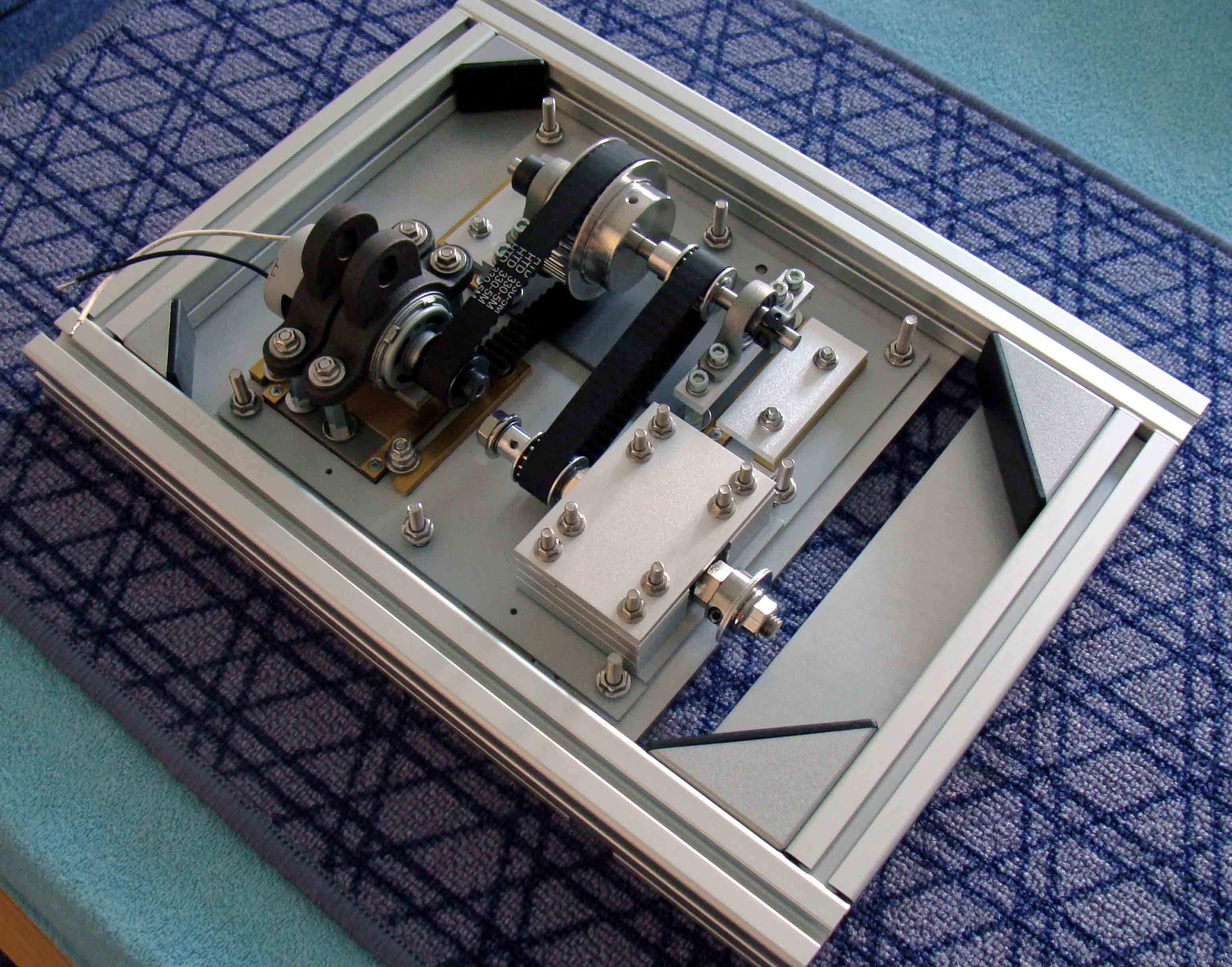

Tja, wenn das Teil aus Alu ist bietet sich ein Ansatz mit Rohrreiniger an, der etwas bei 50 Grad abtragend ist. Beizen nennt man das und wird häufig vor dem eloxieren eingesetzt. Teile die nicht schwinden dürfen wie zb. Gewinde andere Passungen müssen vor der Lösung geschützt werden. Das Prozedere ist für die Lunge und Augen nicht gut also für gute Belüftung und Schutzmaßnahmen sorgen. An einem Probeteil ermittelt man die Zeit und je nach Legierung kann das Teil nachher schwarz werden. Fang mit 5 Minuten an ehe du das Teil abspülst und misst. Einige Alu Teile meiner Eigenbau Modellbau Kreissäge habe ich mit dieser Methode fürs Auge auf Vordermann gebracht...siehe Bild...
