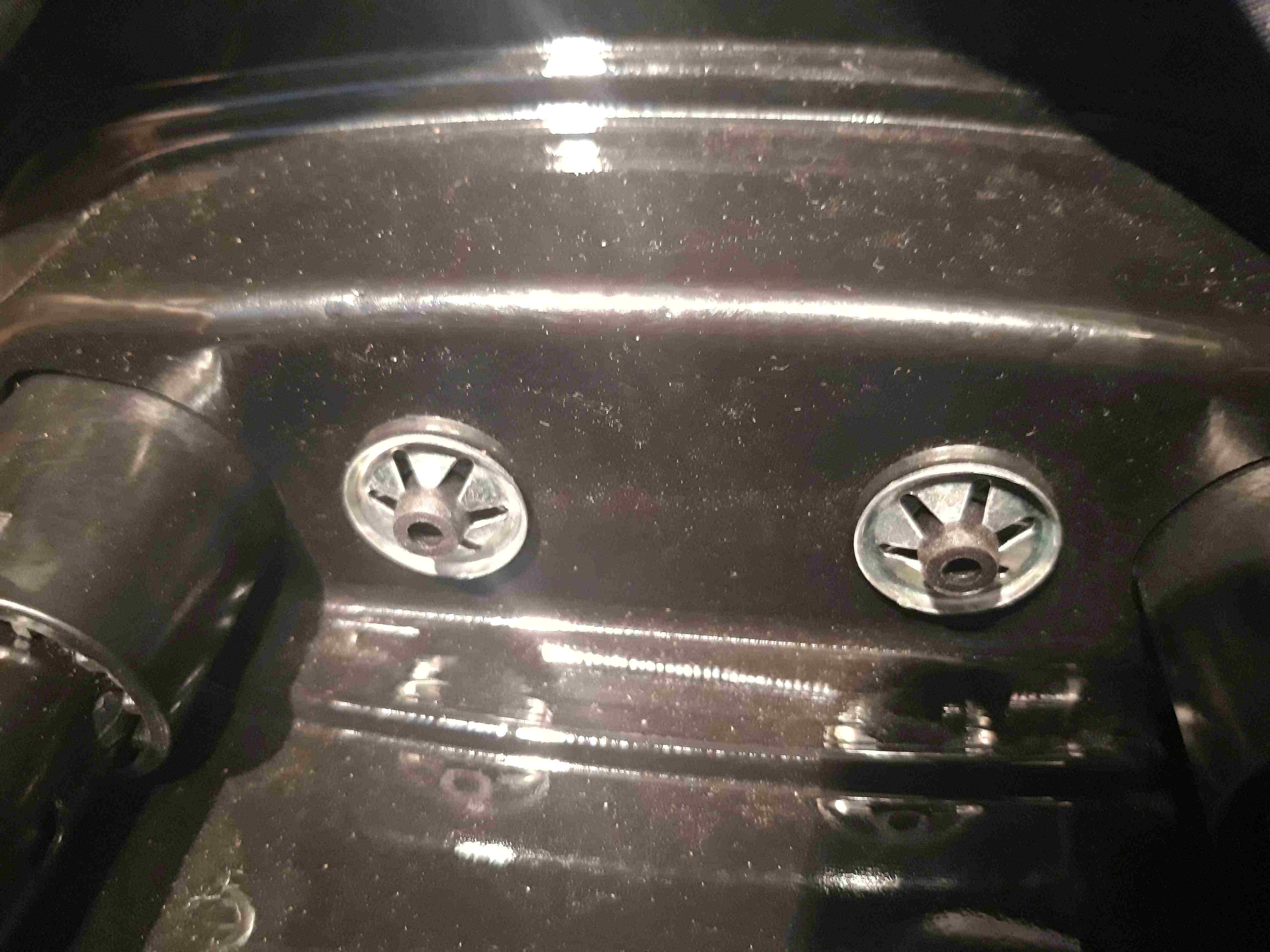

Hallo Ihr Kundigen, das sind Krallen, die Koffergriffe fixieren. Die kenne ich auch als Bauelemente woanders. Wie heißen die denn bei den Profis? Gibt es Werkzeuge um die zu lösen? THX Cheers Detlef
Detlef _. schrieb: > Wie heißen die denn bei den Profis? Bei Seeger heißen die Klemmscheiben: www.seeger-orbis.de/produkte/scheiben/klemmscheiben
Detlef _. schrieb: > Wie heißen die denn bei den Profis? Die Chinesen nennen die Teile liebevoll "plum washer", weil sie dabei an eine Pflaumenblüte denken. Am besten ein Sortiment kaufen, die jetzigen zerschneiden, und dann neue drauf. LG, Sebastian
