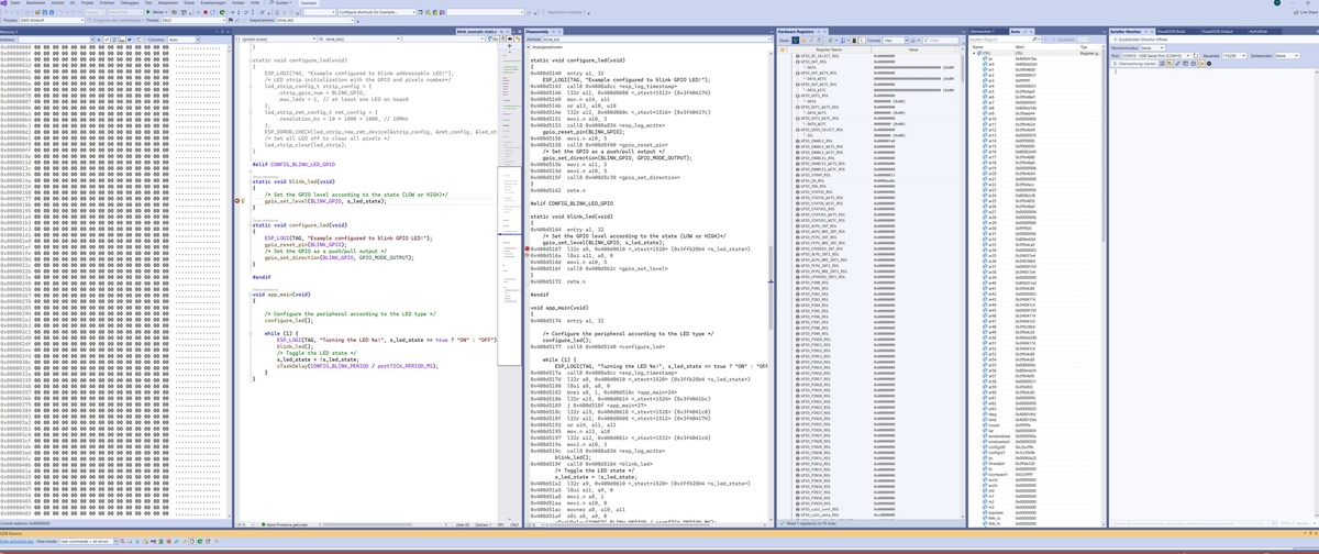

Bzw, habt ihr mal "cortex-debug" Plugin in VSCode benutzt?
So einfach hat debuggen mit zB einem stlinkv2 Klon ja noch nie
funktioniert 🤯
Rip (CDT) Eclipse 😑
edit:
Falls es jemand testen will ... Mit CubeMX ein Makefile Projekt erzeugen
und das hier ergänzen:
.vscode/launch.json

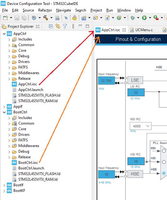

Wie kann man mehr als einen dieser CubeMX-Konfiguratoren gleichzeitig
öffnen? Bei mir geht das nur nacheinander. Ich möchte aber Projekte aus
derselben Solution miteinander vergleichen. Bitte nicht darauf
hinweisen, man könnte die *.ioc-Dateien durch ein diff schieben oder
virtuelle Maschinen aufsetzen. Ich möchte einfach nur zwei Fenster in
einer IDE nebeneinander haben und z. B. das Clock-Management von einer
Seite auf die andere anpassen.

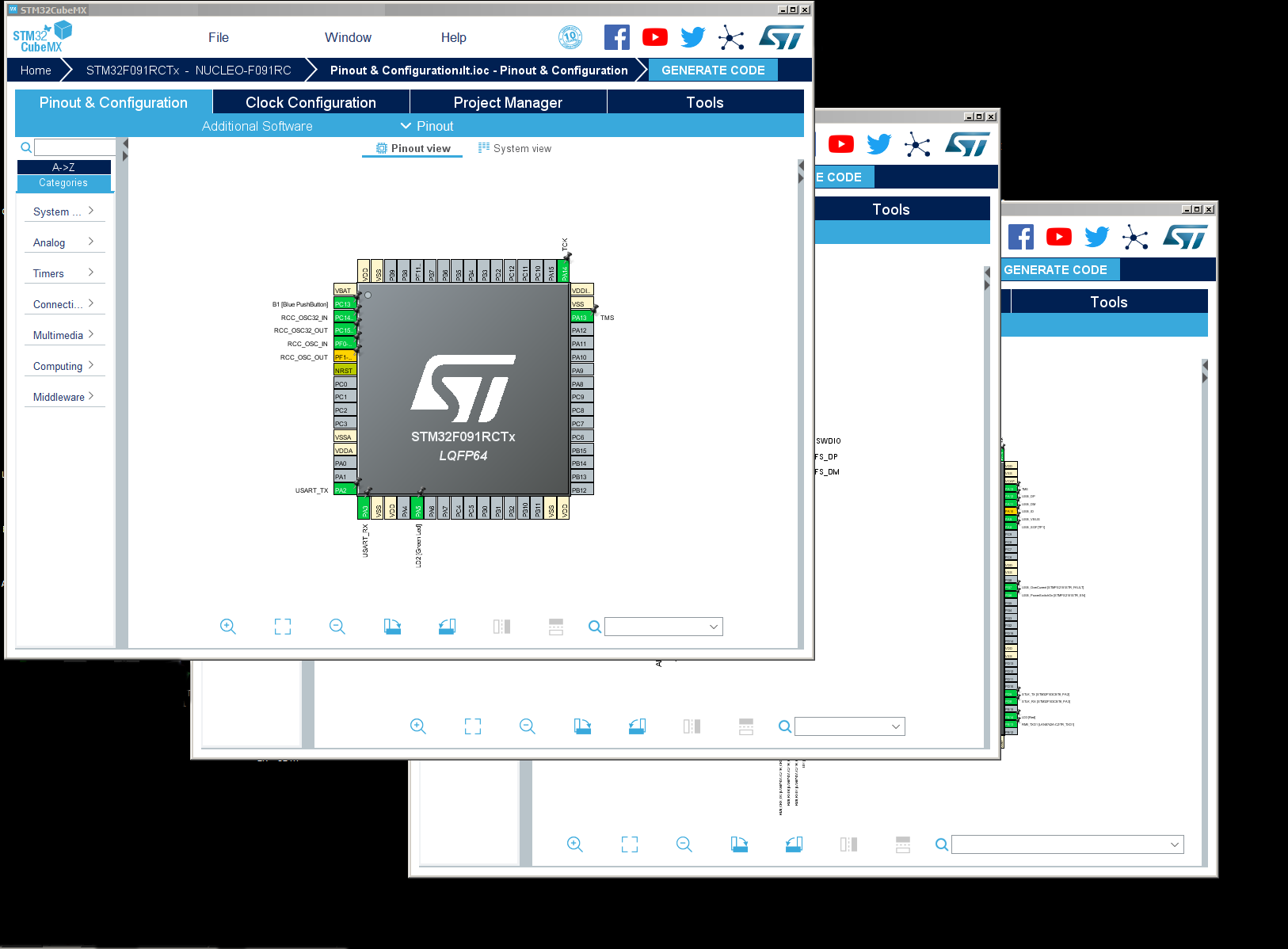

Kay-Uwe R. schrieb:> Wie kann man mehr als einen dieser CubeMX-Konfiguratoren gleichzeitig> öffnen?
Unter Linux öffnen sich bei mir zwei CubeMX ohne Probleme 🤔

Mampf F. schrieb:> Kay-Uwe R. schrieb:>> Wie kann man mehr als einen dieser CubeMX-Konfiguratoren gleichzeitig>> öffnen?>> Unter Linux öffnen sich bei mir zwei CubeMX ohne Probleme 🤔
Aus der STM32CubeIDE heraus oder "offline" aufgerufen?
Hier mal als Beispiel. Ich kann immer nur eine ioc-Datei öffnen. Klicke
ich auf die nächste, wird die gerade geöffnete ioc-Datei erst
geschlossen, bevor es weitergeht.
Ist das nur unter Windows so?
Kay-Uwe R. schrieb:> Ist das nur unter Windows so?
Kann ich mir nicht vorstellen, eher ein Problem der Programmierung.
Auch zweimal den gleichen Workspace öffnen wird an einem Locking
scheitern (habe jetzt keine Lust den Rechner wieder anzuwerfen).

Kay-Uwe R. schrieb:> Hier mal als Beispiel. Ich kann immer nur eine ioc-Datei öffnen. Klicke> ich auf die nächste, wird die gerade geöffnete ioc-Datei erst> geschlossen, bevor es weitergeht.
Du musst die *.ioc-Datei unter dem Windows-Explorer anklicken,
nicht innerhalb der Cube IDE. Bei mir kann ich so zwei oder
mehrere CubeMX ohne Probleme starten.

Kay-Uwe R. schrieb:> Klicke> ich auf die nächste, wird die gerade geöffnete ioc-Datei erst> geschlossen, bevor es weitergeht.
Nein, das geht auch unter Linux nicht.
Du kannst aber mehrere CubeMXes starten.

Also ich lasse mich ja gerne eines Besseren belehren. Nehmen wir mal ein
Bespiel. Wenn ich ein ESP32 Projekt, Framework ESP-IDF in VisualStudio
mit dem VisualGDB Plugin out oft he Box debugge, ohne irgendwelche
Einstellung vorher gemacht zu haben zu müssen, bis auf die Auswahl der
DebugHW und des COM Ports für den Seriellen Monitor dann habe ich auf
einen Blick, meinen C-Code und den Assemblercode (Simultan), ich habe
alle CPU-Register im Blick, die I/O‘s, Memory, seriellen Monitor und
überwachte Ausdrücke. Und wenn ich will, noch mehr. Das klappt auf
Knopfdruck und auf Anhieb . Sie Screen shoot.
Versuche ich das in VS-Code mit z.B. dem Platform-IO Plugin. Kann ich
immer nur entweder den C-Code sehen, oder alternativ den assembly view.
IO, oder CPU Register, Pustekuchen. Da geht das gemeckerte los.
Irgendwelche SVD Files will er haben, wo bitte ist der idfSvd Path?
Hallo hakt’s? Das Ding weis wo die IDF ist, hat ja gerade die toolchain
benutzt?!? Auf gut Deutsch, nix funktioniert hier out of the Box. Und
wenn ich HW programmieren will, will ich weder ein Systemadministrator
für eine DIE sein, noch 100 Seiten Anleitung lesen müssen wie das Ding
so konfiguriert werden möche. Das ist nicht Zeitgemäß. Da bezahle ich
lieber 100€ und nutze eine vernünftige IDE . VSCode ist für mich
Eclipse nur eben ohne Java.
Aber vielleicht gibt es ja doch einen Knopf mit dem das alles out oft he
box funktioniert, den ich nur nicht gefunden habe. Wenn mir jemand
diesen zeigt, nehme ich alles zurück.
