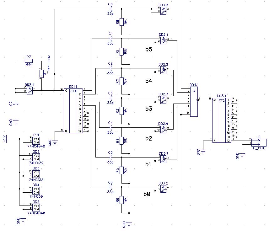

Mit den 6 Bit adressierst du 50 Analogschalter, die jeweils einen
entsprechenden Widerstand an einen 7555-RC-Oszillator schalten. ;-)

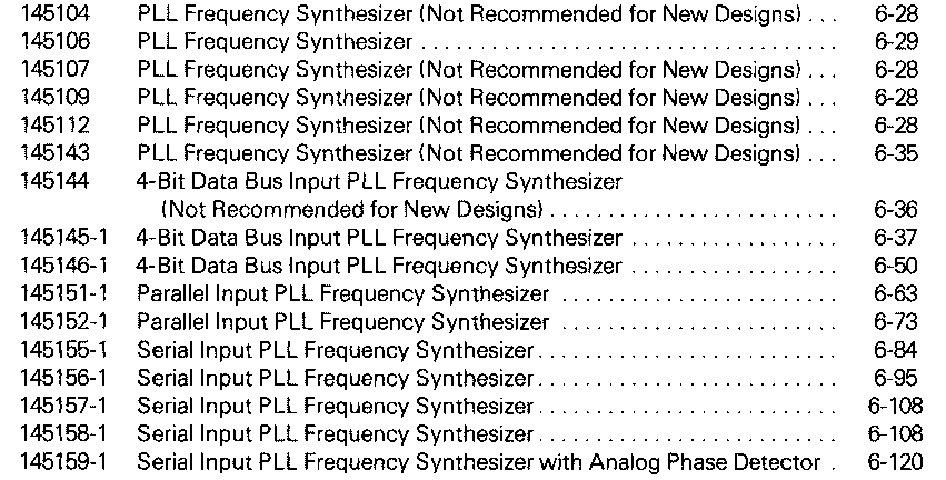

1) DDS mit Logik ICs aufbauen. Dazu brauchst du einen 8bit Addierer und
ein 8bit Latch. (z.B. 2 x 74HC283 und 1 x 74HC273). Und einen festen
Takt mit 51.2 kHz.
2) PLL benutzen z.B. 74HC4046 und einen 8bit Teiler. Hier benötigst du
eine feste Frequenz von 200 Hz, die dann von der PLL entsprechend des
Teilfaktors multipliziert wird.
Auf jeden Fall brauchst du 7 Bits um 50..100 als Steuerwert vorzugeben.

Nein, nur 6 Analogschalter, die jweils einen Widerstand parallel
schalten, an dem von Dir zitierten RC-Oszillator.
Die Leitwerte (1/R_i) und damit die Frequenzen (F~1/R) addieren sich bei
Parallelschaltung.
Dazu kommt noch ein Festrwiderstand parallel, damit das bei 10KHz
anfängt.
Bei 6 Bit Auflösung könnte sich sogar die Genauigkeit i9n angemessenen
Größenordnungen bewegen, wenn man es sorgfältig macht.

Nicht leichter als das, sagte Frederic:
8< ---- 8< ---- 8< ---- 8< ---- 8< ---- 8< ---- 8< ---- 8< ----
Die Frequenz eines RC-Oszillators ist
|  f = k * 1/(RC)
mit irgendeiner Konstante k. Oder anders formuliert:
|  f = K * (1/R)
mit einer anderen Konstante K wo auch C drinsteckt.
Bei Parallelschaltung von Widerständen addieren sich die Kehrwerte:
| 1/R = 1/R0 + 1/R1 + 1/R2 + 1/R3 + ...
Wähle (unter Einbeziehung der Analogschalterwiderstände)
 R0 = K/ 10000Hz   (Der ist immer da)
 R1 = K/ 200Hz  (niederwertigstes Bit)
 R2 = K/ 400Hz
 R3 = K/ 800Hz
 R4 = K/1600Hz
 R5 = K/3200Hz
 R6 = K/6400Hz (höchstwertigstes Bit)
Je nachdem welche dieser Widerstände an der Parallelschaltung
teilnehmen, wird die Frequenz im 200Hz Raster erzeugt.
Und die Hausaufgabe ist gelöst.
Rüdiger B. schrieb:
> DAC und VCO.
Das hier wäre dann der DAC-Teil Deiner Lösung, nur dass man auf das "V"
in VCO verzichtet.

von Maxim B. (max182)
Andreas S. schrieb:
> Mittels 6-Bit Binärcode soll ein Wert zwischen 50 - 100 einstellbar sein
> und entsprechend eine Rechteck-Frequenz von 10-20KHz erzeugt werden
> (200Hz Schritte). Das ganze soll mit Logikbausteinen (keine
> Programmierung) aufgebaut sein. Gibt es eine einfache
> Frequenzvervielfachungs-Schaltung die diese Aufgabe erledigen könnte?
Du könntest nach diesem Prinzip machen. Über DD3.3 geht min. Frequenz,
sie kann durch 6-bit Code fast verdoppelt werden. DD5 macht Impulse
gleichmäßig.
Nur kannst du hier entweder genau 200 Hz-Schritte machen oder 10 kHz bis
20 kHz Umfang, aber nicht beides gleichzeitig. Oder sollte der Code
mindestens 7 bit haben (DD3.3 kann dafür benutzt werden).

10kHz
20kHz
200Hz
von Re (r42)
Lothar M. schrieb:
> Im ganzen DB findet sich kein "SPI".
Ooops, sorry, Du hast Recht, ich habe den mit AD9833 verwechselt.
> statt SPI ein klassisches Parallel-Interface
Wie war man damals noch froh, dass Motorola auch PLL-Chips mit
Parallelinterface anbot. Mikrocontroller waren noch sehr speziell und
teuer.
http://www.bitsavers.org/components/motorola/_dataBooks/1988_Motorola_CMOS_NMOS_Special_Functions.pdf
Da konnte man auch noch eine Diodenmatrix am Stufenschalter anbringen
und musste keine Eproms programmieren können.
von Re (r42)
> Parallelinterface anbot. [1988]
Ja, das hat das Ausprobieren erheblich vereinfacht und den 8/16-Bit
Datenbus mit Adressselektion hatte man ohnehin in den Computerboards
immer dabei gehabt. Der AD9831 ist ziemlich gut zugeschnitten auf die
Bedürfnisse der *Rechnerstrukturen[sic!]* von
damals.

Man kann natürlich das alles mit 74 Serie machen... Wie ich die
Schaltung gezeichnet habe plus 2x 283-Addierer... Aber wozu solch
Aufwand? Man kann das viel einfacher und kostengünstiger mit AVR machen.
ISR von Timer für 50 oder 100 kHz, Freq-Koeff. addieren, aus Flash
Sinusfunktion holen und mit einfachen DA-Wandler mit 6 oder 8
Widerständen oder ähnlich wie Schieberegister bei Horowitz oder gar mit
PWM... AVR kann auch gleichzeitig Drehgeber und Tasten bedienen und auch
eine Anzeige für Frequenz...
