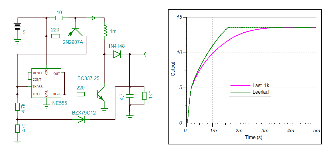

um einen „self drive“ Piezo an 5V DC möglichst laut tönen zu lassen,
suche ich eine Möglichkeit, mit möglichst wenigen Standardteilen eine
Spannung von mindestens 12V, maximal 25V zu erzeugen.
Meine Idee war es, mit dem NE555 einen step up-Wandler aufzubauen.
Mein getesteter Wandler erzeugt zwar(wie angegeben) maximal 9V, bricht
dann aber mit Last (Piezo) auf knapp 6V ein. Ein Ausgangs-C (100uF)
brachte fast keine Verbesserung.
Kann man die Schaltung evtl. noch retten/verbessern, bzw. die Werte so
variieren, dass die Schaltung meine gewünschte Spannung erzeugt?
Wer kennt einen NE555 Minimal-Step Up, der gut funktioniert und
möglichst auch noch einen halbwegs akzeptablen Stromverbrauch hat?

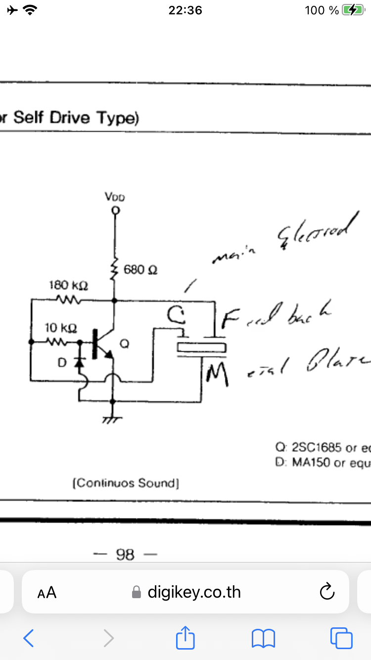

von Axel S. (a-za-z0-9)
Vergiß die Schaltung. An der ist so ziemlich alles falsch. Die Drossel
ist mit 80µH zu klein, die 1N4007 zu langsam ...
Die Beschaltung des Piezos hat zwar den Vorteil, daß sie ihn in Resonanz
betreibt (ich nehme an, die Piezo-Scheibe ist in einem Resonatorgehäuse
eingebaut). Aber die Eintakt-Endstufe braucht viel zu viel Ruhestrom.
Korrekt baut man das, indem man den 680Ω Widerstand durch einen
Spartrafo ersetzt der den Piezo mit der hochtransformierten Spannung
betreibt. Apropos: im Bild sind Feedback und Hauptanschuß des Piezos
vertauscht.

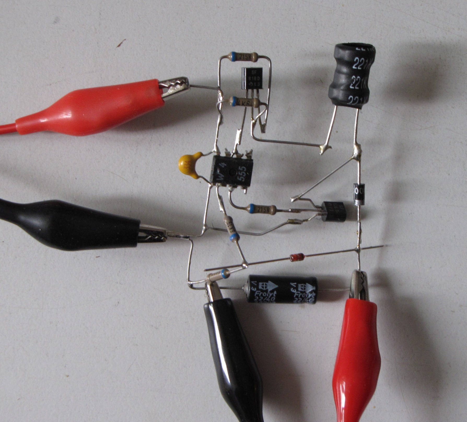

von Alexander H. (alexander_h732)
So, die Schaltung funktioniert doch.
Es war ein klassischer Fehler meinerseits, hab aus Versehen einen BC307
gegriffen und verbaut. Jetzt mit BC337 läuft der Aufbau. Er bringt
maximal 20V an 6V und der Piezo ist verdammt laut. Die Schaltung zieht
180mA, der Piezo selbst zieht 12mA.
Ganz so schlecht scheint die Schaltung nicht zu sein. Kann evtl. jemand
die Schaltung grob erklären?

Es wundert mich aber, dass es vorher mit dem PNP überhaupt scheinbar
lief, wie kann man das erklären?

von Michael B. (laberkopp)
> ob die Schaltung doch eher Unfug ist.
Natürlich.
Mit 2 Transistoren alleine kann man einen geregelten Sperrwandler
aufbauen
https://www.joretronik.de/Web_NT_Buch/Kap7_2/Kapitel7_2.html
da braucht es den Unsinn mit dem NE555 nicht.
Steve van de Grens schrieb:
> Ich glaube er will den falschen Piezo Summer beibehalten
So ein 3-poliger Piezo ist doch super, weil er von selbst auf seiner
(auch durch das Gehäuse bestimmter) Resonanzfrequenz schwingt und
dadurch maximal laut wird, wie das auch in Rauchmeldern genutzt wird.
Bei 2-poligen müsste man den Oszillator auf die Frequenz abgleichen.

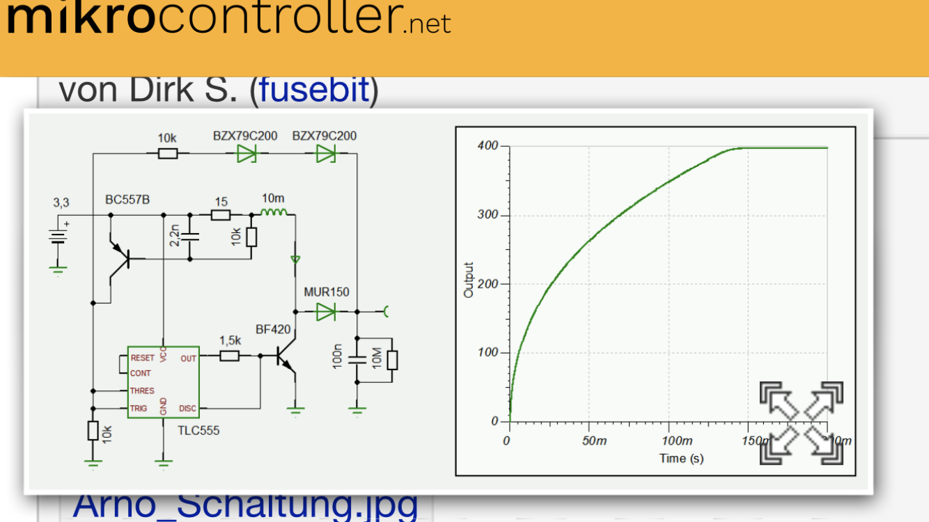

> Kann evtl. jemand die Schaltung grob erklären?
sondern
https://www.mikrocontroller.net/attachment/613663/FB298273-5770-4660-AA1A-ABE0B6F3B854.png
Der TLC555 schaltet über OUT und 1k5 den BF420 ein, der Strom durch 10
Millihenry und 15 Ohm beginnt zu steigen bis bei 43mA der BC557
durchschaltet und den TLC555 abschaltet. Die Frage ist, wann er wieder
einschaltet. Da die Stromrichtung durch 10mH gleich bleibt passiert das
dann, wenn der Kollektorstrom des BC557 auf die Hälfte gefallen ist, was
bei ca. 40mA der Fall sein dürfte. Erreicht die Ausgangsspannung 405V,
fliesst über die Z-Dioden Strom und der TLC555 schaltet nicht mehr ein.
Die Oszillatorfrequenz wird über die 10mH definiert, der Strom über die
15R. Problematisch kann der 1k5 sein, nur 2mA Basisstrom um 43mA zu
schalten ist knapp. Bei 3.3V kostet der 15R schon 20% Verlust. Auch die
10k an TRIG beeinflussen die Frequenz deutlich und nah an der
Ausgangsspannung geht der Strom wohl zurück.

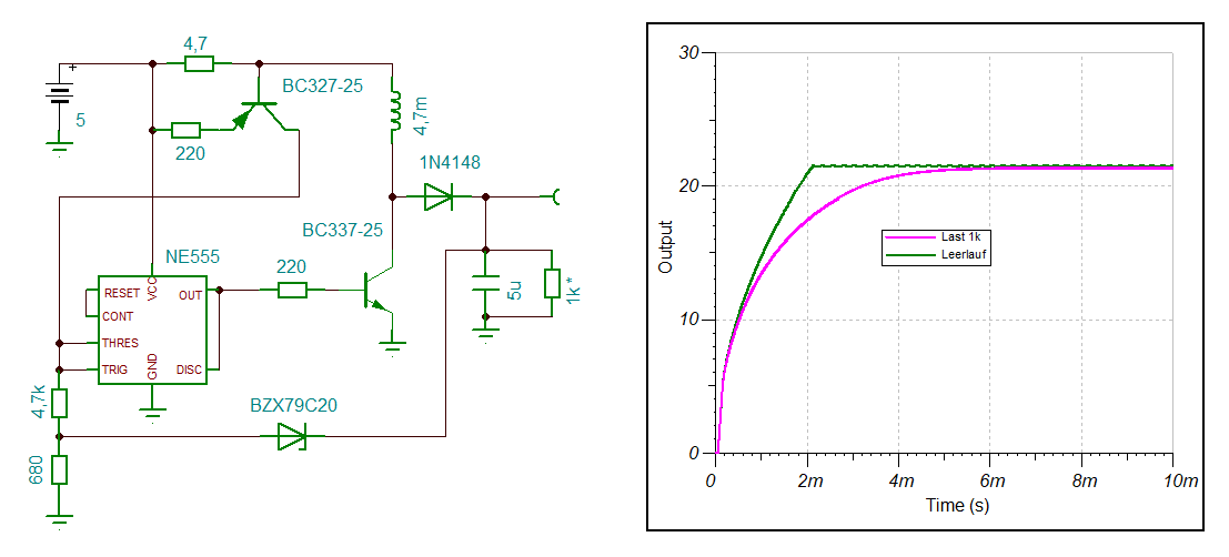

von Arno R. (arnor)
Arno R. schrieb:
> Aber natürlich ist die Dimensionierung für deine
> Anforderungen nicht passend und muss geändert werden. Ich versuche heute
> noch eine passende Version zu posten.

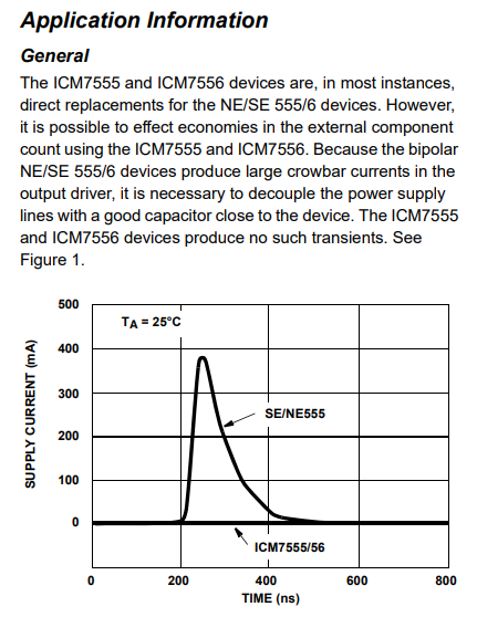

Bitte sehr, Schaltung im Anhang.
Allerdings ohne Garantie, nur eine Simulation. Ich habe keine bipolaren
555 und habe mit denen auch noch nie was gebaut. Die Dinger taugen
nichts (hoher Ruhestrom, Umschaltstromspitzen, begrenzte
Ausgangsspannung, minimale Versorgung 4,5V...) Das Simulationsmodel ist
auch nicht "echt" (also nicht aus Transistoren gebaut), sondern nur ein
Macromodel.
Ich persönlich würde einen CMOS-555 und einen kleinen
Ultra-Low-Level-Mosfet nehmen. Die 220R an der Basis entfallen dann. Als
Drossel gehen die Fastron 07,09,11 (Reichelt) und ähnliche. Der
Ausgangskondensator kann für kleinere Welligkeit natürlich auch größer
gemacht werden, die Simulationszeit war mir nur zu lang.
von M. K. (sylaina)
> schalten ist knapp
Das entspräche etwa einer HFE von 20 bei einem Transistor der mit einer
HFE von min. 50 angegeben ist...klingt für mich jetzt erstmal nicht
knapp aber schöne Erklärung, danke dir.

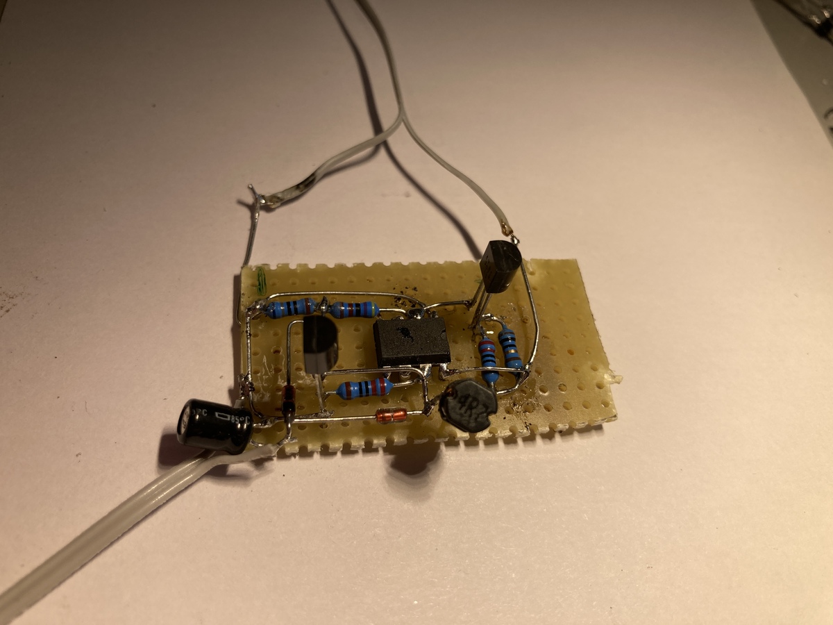

> Die grobe Funktionserklärung habe ich doch in dem alten Thread (3,3V ->
> 400V) geschrieben. Aber natürlich ist die Dimensionierung für deine
erstmal vielen Dank für die geniale Schaltung!
Ich bezog mich eigentlich anfangs auf die erste NE555 step up Schaltung:
https://theorycircuit.com/boost-converter-circuit-555/
Der Aufbau ist kompakt(auf Lochraster) und die Schaltung macht schon was
sie soll, einzig der Stromverbrauch ist mit knapp 200mA recht hoch.
Mich würde interessieren, ob die Schaltung durchdacht ist, oder ob die
Schaltung nicht auch noch kompakter hätte ausfallen können.
Gibt es gröbere Designfehler, oder gar überflüssige Bauteile?
Arno, deine Schaltung werde ich, wenn möglich morgen testen.
Wie hoch ist die maximale Ausgangsspannung? Komme ich damit auf 25V?
Gibt es Alternativen zum 2N2907A, den hab ich wahrscheinlich nicht da.
Wahrscheinlich hab ich auch nur eine 4,7mH Induktivität, würde die evtl.
auch funktionieren?
Die 12V Z-Diode begrenzt ja auf 12V, (für 25V dann ein 25V Typ). Könnte
man notfalls die Z-Diode (mangels Z-Diode) weglassen?
Viele Grüße und vielen Dank für Eure Hilfe!
Alexander

von Arno R. (arnor)
Hängt von vielen Faktoren ab: Last, Dimensionierung/Eigenschaften der
Bauteile, Versorgung, gewünschter Wirkungsgrad, ...
Vielleicht, im Anhang eine Dimensionierung, die 22V schaffen sollte.
Praktisch jeder pnp geht da, allerdings sollte man einen mit großer
Fläche (=max. Kollektorstrom) einbauen, damit die Spannung (=Verluste)
über dem Strommeßwiderstand möglichst klein ist.
> auch funktionieren?
Evtl. ja. Die muss natürlich den Strom aushalten und geringen
Drahtwiderstand (möglichst <1Ohm) haben, dazu hast du natürlich nichts
gesagt.
Die Ausgangsspannung ist etwa Uz+1,5V. Und nein, die Z-Diode kann man
nicht weglassen, es sei denn man will am Ausgang unkontrollierbare
Verhältnisse haben. Im Leerlauf würde z.B. die Spannung ansteigen bis
der Schalttransistor kaputtgeht.
Edit: Die Drossel in der Schaltung soll natürlich 1mH haben. Der
gezeigte Kurvenverlauf ist auch der für 1mH.

von Arno R. (arnor)
> LMC555>NE555
Ich habe nirgendwo einen LMC555 erwähnt.
> BC337>BC639
> BC327>A673
Sollte gehen.
> 4,7 Ohm>10 Ohm
Damit schafft der Wandler nicht die >20V an 1k Last
> 1k>1,2k
Das ist nur der Lastwiderstand der deinen Piezo darstellen soll, das ist
kein Schaltungsbestandteil!
> 1mH >4,7mH (DC-Widerstand 0,07 Ohm)
> 5uF >10uF
Sollte gehen, >=200mA Sättigungsstrom muss die Drossel aber haben.
> 20V Z-Diode> 15V Z-Diode
Geht, liefert dann etwa 16-17V am Ausgang.
> Beim Einschalten fließen 0,8A, die Rs rund um den PNP werden heiß
Klingt nach Fehler beim Aufbau. Wie hoch ist die Eingangsspannung?
> und am Ausgang kommt knapp 0,5V weniger raus als eingangs.
Passiert dann wenn der Wandler nicht schwingt.

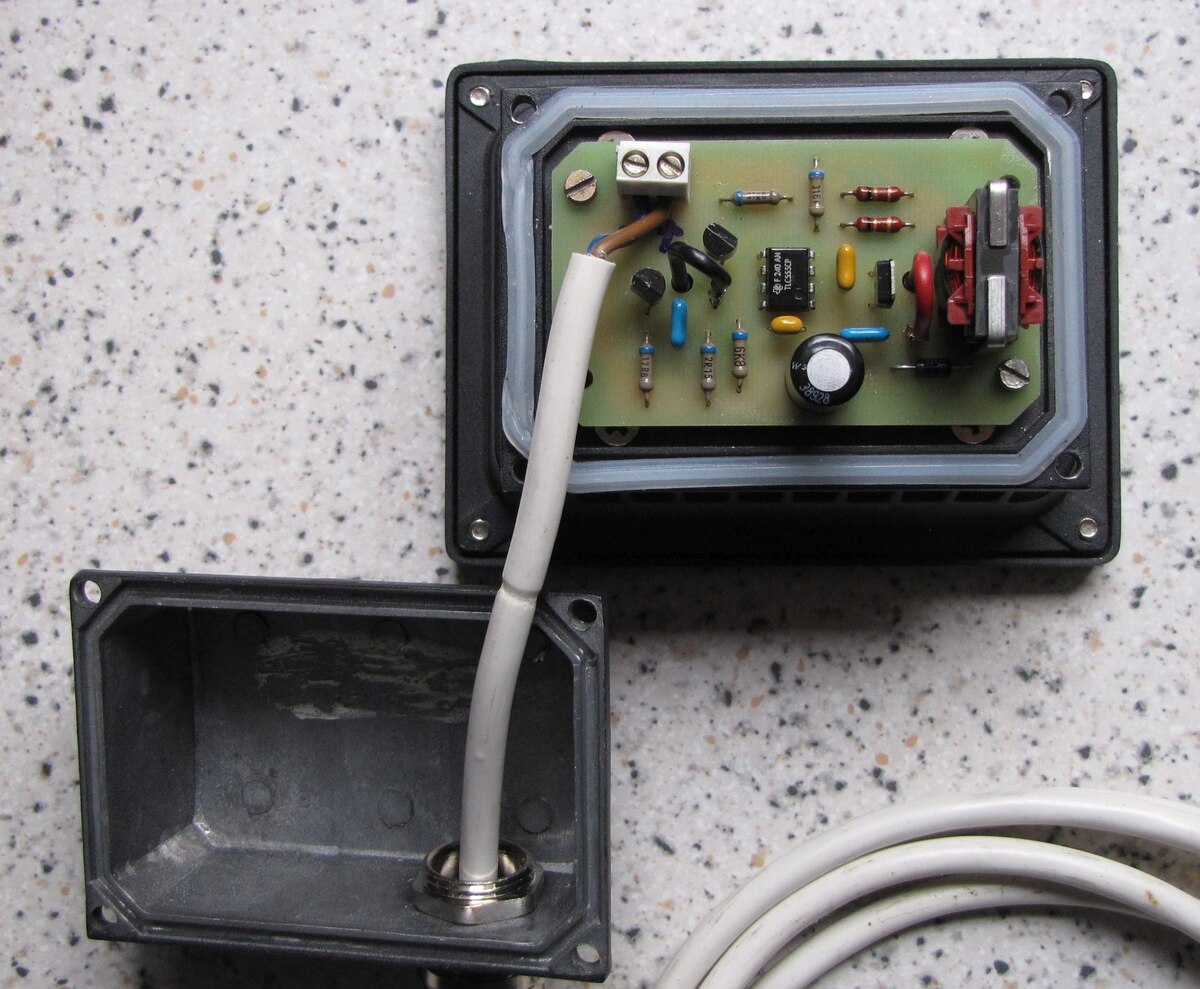

von Alexander H. (electro_qlex)
ich bin am Verzweifeln :)
Mittlerweile hab ich zum vierten oder fünften Mal das Ding aufgebaut.
Die Schaltung will nicht anlaufen und die Stromaufnahme liegt erneut bei
0,8A (immer ziemlich gleich). Ausgangsspannung 5,5V.
Einen Aufbaufehler kann ich so gut wie ausschließen (oder ich sehe ihn
nach der Ewigen Sucherei nicht). In der letzten Version hab ich extra
primitiv alles auf eine Seite gepackt, um die Schaltung 1:1 nachbauen zu
können, ohne Spiegeln. So langsam gehen mir auch die (Neu-)Teile und
Transistoren aus.
Arno, falls du die Teile da hast, könntest du die Schaltung kurz mal
testen (nur um wirklich sicher zu gehen, dass die Schaltung definitiv
laufen müsste)?
In der letzten Version mit 10 Ohm (5 Ohm hatte ich auch schon erfolglos
getestet)/BC307/BC550, 15V-Z und 10uF. Versorgung 6V.
Wer auf dem Bild den Fehler finden sollte, der würde mir ungemein
helfen!
Ich wollte mehrere Bilder hochladen, aber m.net zickt irgendwie.
Es gibt auf jeden Fall keine Kurzschlüsse zwischen den Drähten, und auf
der Unterseite sind wie auf dem Schaltplan die drei Brücken am NE
vorhanden. Lötstellen sind in Ordnung.
Mhhm... naja irgendwann muss die Schaltung ja laufen, so komplex ist sie
ja (eigentlich) nicht. Dachte ich:)
Viele Grüße,
Alexander
von Arno R. (arnor)
4R7 auf der Drossel bedeutet 4,7µH, damit kann die Schaltung nicht
arbeiten, bau 1mH in der oben genannten Bauform Fastron 07, 09 oder 11
oder vergleichbare ein. Siehe:
Beitrag "sind 4R7 auf einer Spule = 4,7µH ?"
Außerdem braucht das Mistding von NE555 einen schnellen
Abblockkondensator zwischen Pin 1 und 8, sonst arbeitet der eh nicht.

So, da mir die Sache langsam auf die Nerven ging, hab ich einen B555
(entspricht dem NE555) besorgt und die Schaltung die ich am 01.11.
gezeigt hatte mal schnell aufgebaut. Siehe Anhang.
Die Schaltung funktioniert genau wie erwartet, die Ausgangsspannung ist
~17V (bei einer 15V-Z-Diode), der Leerlaufstrom ist etwa 10mA, Drossel
220µH, Diode UF4003, Transistoren SF817, SF828.
von Klaus R. (klaus2)
Das darf nicht sein!
Schöne DDR Bauteile :)
Klaus.
von Arno R. (arnor)
Ein paar DVM-Messungen am oben gezeigten Wandler:
Versorgungsspannung 6,0V
Leerlaufausgangsspannung: 16,55V
Leerlaufstromaufnahme: 12mA
Ausgangsspannung mit 1k Last: 16,55V
Stromaufnahme mit 1k Last: 75mA
Ausgangsspannung mit 500Ohm Last: 16,25V
Stromaufnahme mit 500Ohm Last: 141mA
Bei 500Ohm Last ist der 4,7Ohm-Strommeßwiderstand zu groß, der Wandler
regelt etwas ab. Zwischen Leerlauf und 1k-Last ändert sich die
Ausgangsspannung nicht.
Wirkungsgrad immerhin 0,27W/0,45W = 60%

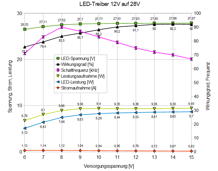

von Arno R. (arnor)
Mit dem CMOS-Typ und einem Mosfet als Schalter kommt man leicht deutlich
darüber. Ich habe vor einigen Jahren mal einen 10W-LED-Strahler auf
12V-Betrieb mit so einer Schaltung umgebaut. Da habe ich über 90%
Wirkungsgrad rausgeholt, ich finde das kann man gelten lassen. Siehe
Anhang

von Arno R. (arnor)
Klaus R. schrieb:
> aber halt nicht MC34068 (oder wie der noch gleich heißt...)
Nein, mit TLC555. Der Beweis ist im Anhang.
