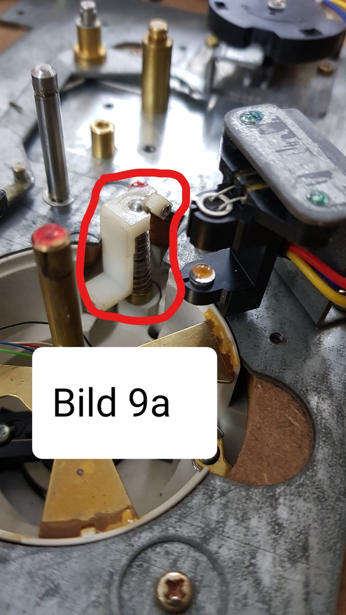

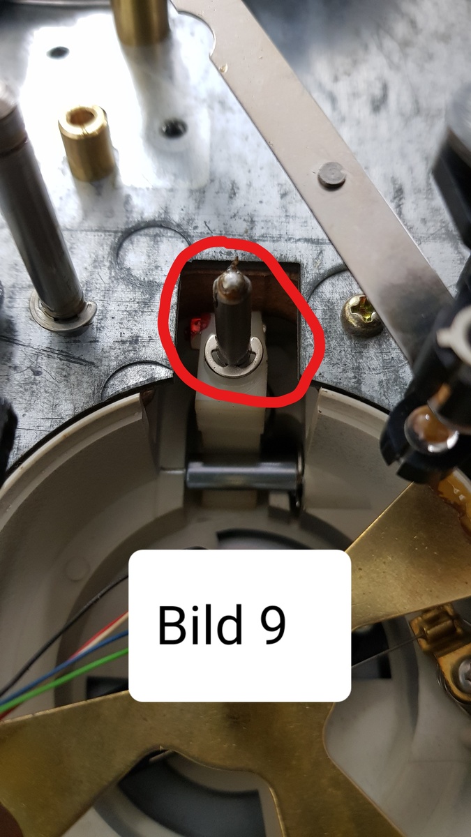

Ups... Jetzt bin ich aber fürbass erstaunt. Diese Flut an Meldungen habe ich nicht mehr erwartet. Vielen lieben Dank an alle für die Unterstützung. Die Vorschläge gehen aber erheblich auseinander und sind zum Teil auch gegensätzlich: Vaseline Ja/Nein, Silikon-Öl/Fett Ja/Nein, Nähmaschinen-Öl Ja/Nein, Benzin/Diesel Ja/Nein, Viskosität... Da gerät einer wie ich (Laie) schon leicht ins Schwitzen. Um nichts verkehrt zu machen, habe ich auch mal beim Dual-Forum reingeschaut. Da werden die Begriffe "...Öl" und "...Fett" synonym verwendet. Interessant dabei: es ist mehrheitlich von "Silikon..." die Rede, mal als Fett, mal als Öl. Wichtig: die Viskosität wird mit 300.000 und 500.000 angegeben. Rainer D. hat, wie er selbst schreibt, in der Werkstatt schon vor 50 Jahren Silikonfett verwendet. Also werde ich mich daran halten und auf die Suche nach einer kleinen Menge gehen. Bleibt aber die Frage offen, wie ich das Material auftrage. Geht das ohne Ausbau oder nur mit dem Zerlegen des Tonarm-Lifts. Fangen wir mal mit dem Palladium NSP 730 an. Der Dreher wurde von mir inzwischen aufwändig runderneuert und funktioniert bis auf den Lift einwandfrei. Hier habe ich unter anderem einen selbst gefertigten Hebel am Tonarm-Lift gegen den kaputten ausgetauscht. Das Foto 9 zeigt noch den Original-Aufbau (weißes Kuststoffteil) vor dem Austausch. Vielleicht hift das Foto bei der Antwort auf die Frage, ob und wie der Lift ausgebaut werden soll. Lieben Gruß Günter
Günter N. schrieb: > Die Vorschläge gehen aber erheblich auseinander und sind zum Teil auch > gegensätzlich: Vaseline Ja/Nein, Silikon-Öl/Fett Ja/Nein, > Nähmaschinen-Öl Ja/Nein, Benzin/Diesel Ja/Nein, Viskosität... Da gerät > einer wie ich (Laie) schon leicht ins Schwitzen. Nunja, die Vorschläge werden sich nach dem jeweiligen Gerät richten. Im Service Manual meines Dual CS607 steht halt, Zitat: "Wacker Siliconöl AK 300 000" > Um nichts verkehrt zu machen, habe ich auch mal beim Dual-Forum > reingeschaut. Da werden die Begriffe "...Öl" und "...Fett" synonym > verwendet. > Interessant dabei: es ist mehrheitlich von "Silikon..." die Rede, mal als > Fett, mal als Öl. Wichtig: die Viskosität wird mit 300.000 und 500.000 > angegeben. Ein Öl dieser Viskosität ist halt sehr zähflüssig. Mancher mag das schon als Fett ansehen. Günter N. schrieb: > Tonarm-Lift gegen den kaputten ausgetauscht. Das Foto 9 zeigt noch den > Original-Aufbau (weißes Kuststoffteil) vor dem Austausch. Vielleicht > hift das Foto bei der Antwort auf die Frage, ob und wie der Lift > ausgebaut werden soll Der Metallzapfen in Bild 9 bewegt sich auf und ab und ist im Bild eingefahren? Dann wird das Öl zwischen Zapfen und die Bohrung kommen, in der er sich bewegt. So ist es wenigstens bei Dual und man muß den Zapfen zu ölen ausbauen. Danach bewegt er sich quasi "schmatzend" in der Bohrung. Du kannst aber versuchen, auf den Zapfen in ausgefahrenem Zustand einen Tropfen passendes Öl aufzubringen. Möglicherweise wird das bei der Abwärtsbewegung ja mit in die Bohrung transportiert und Du kannst Dir Zerlegen ersparen. Es kann aber auch sein, daß unter dem Zapfen eine ganz andere Mechanik ist. Mußt Du halt selbst mal schauen, was unter dem Zapfen ist. Der Palladium ist doch baugleich zu einem NEC, oder? Dann besorg Dir mal da das Service Manual oder such im Web mal unter der Bezeichnung des NEC nach einer Anleitung. Palladium war nun damals nicht unbedingt die Marke, die jeder haben wollte. Unter der Bezeichnung von NEC, sofern es einer ist, dürfte mehr zu finden sein.

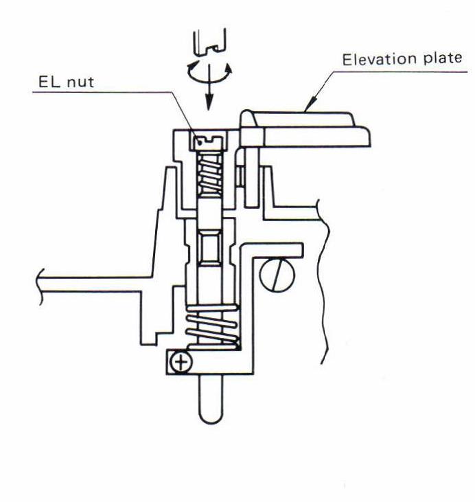

Hallo zusammen Um das Fett kümmere ich mich noch. @ Michael L. Der Tonarmlift des Palladium ist baugleich mit NEC AUP 7300E. Anbei ist ein Foto (Ausschnitt aus dem User-Manual). Der Stift wird wohl nur im mittleren Teil (rotes Oval), einer Art Hülse, geführt. Um dort hin zu kommen, muss ich den von mir neu gefertigten "Z-Hebel" und die Feder darüber entfernen. Ob sich dann der Stift mit dem Silikon-Öl behandeln lässt, muss ich ausprobieren. Wenn das wirkungslos bleibt, muss der Strift ausgebaut werden. Weiß jemand, wie das geht? Danke und Gruß Günter
