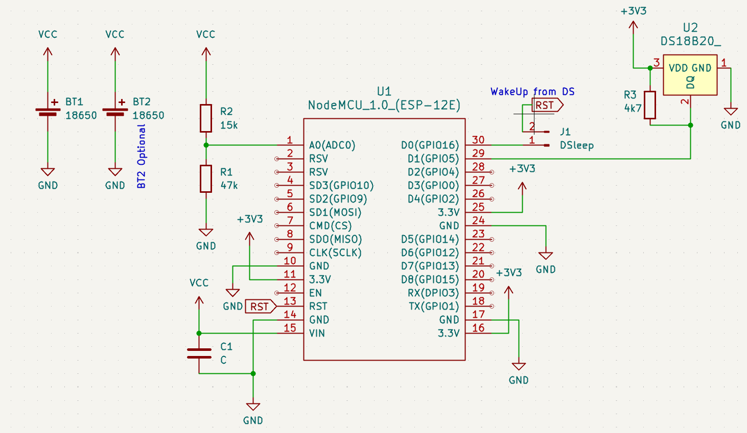

von Andreas M. (amesser)
Layout Aktor? (Wegen dem Schaltregler)

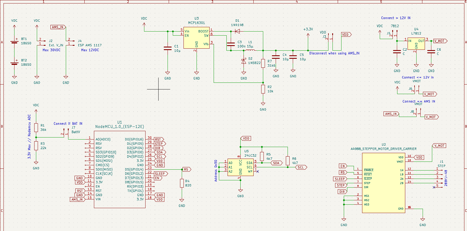

von Stefan S. (chiefeinherjar)
Ist es Absicht dass der Pin D0 bei dem Schematic zum Actor der Pin
D0(GPIO16) vom NodeMCU mit dem Reset des NodeMCU verbunden ist anstatt
dem A4988-Stepper Motor Treiber?
Am Pin D0(GPIO16) hängt nämlich das Flag "RST". Genau so am Reset-Pin
des NodeMCU - da hängt auch das Flag "RST". Am Reset-Pin des A4988 hängt
aber das Flag "RS".
Und im Gegenzug ist derzeit der Reset-Pin des A4988 mit nichts
verbunden. Zumindest habe ich in diesem grässlichen Suchspiel kein
korrespondierendes Flag mit "RS" gefunden.
> aber das Flag "RS".
Ja, die Verbindung wird benötigt um den ESP aus dem Tiefschlaf zu holen.
D0 gibt nach Ablauf der Zeit ein Signal aus.
> verbunden.
D5 geht an den RS vom Treiber.
Sorry, ich dachte mit Flags ists einfacher.
LG,
Marcel
Marcel B. schrieb:
>> verbunden.
Sicher? Das Flag liest sich im PNG bei D5 viel mehr wie ein "R5" anstatt
"RS".
Das ist genau das Problem - man muss manuell suchen und wenn man sich
mal verschreibt, dann hat man gleich ein Problem. Bei direkt gezogenen
Verbindungen gäbe es kein Rätselraten.
Ich habe mal die Ausschnitte angehängt - und so mich meine Augen und die
Kompression nicht täuschen, hast du ein Mal "R5" und das andere Mal "RS"
geschrieben.
Ich habe auch mal zum Vergleich ein echtes "R5" vom zugehörigen
Widerstand angehängt.
von Marcel B. (gigi)
Ach du liebes Lieschen!
DANKE, das hab ich selbst nicht gesehen, haha.
Edit: Doch ist RS, keine Ahnung wieso das auf dem Screenshot so
aussieht.
Aber du hast Recht, sieht wirklich so aus!

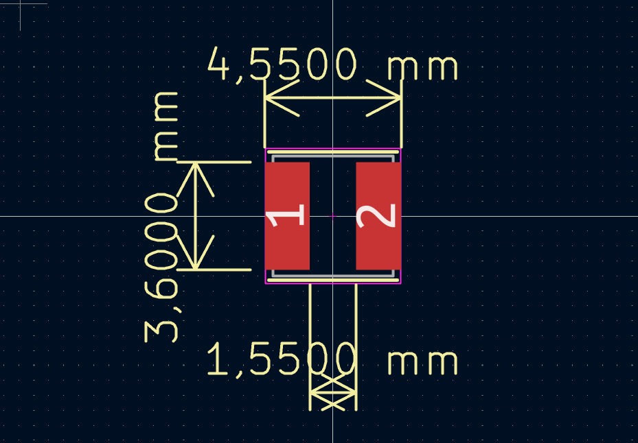

Mal ne andere Sache...
kann mir jemand verraten was ich da für ein Gehäuse gekauft habe ?
https://www.reichelt.de/eeprom-seriell-64-kb-8-k-x-8-i2c-2-5--5-5-v-so-8-24lc64-i-sn-p40079.html?&nbc=1
Im Datenblatt gibts kein SO-8, wenn ich nicht schon wieder was übersehen
habe.
LG,
Marcel
> habe.
Aber sicher. SOIC mit 8 Pins.
Du meinst hier Seite 16 ?
https://cdn-reichelt.de/documents/datenblatt/A300/24AA64-MIC.pdf

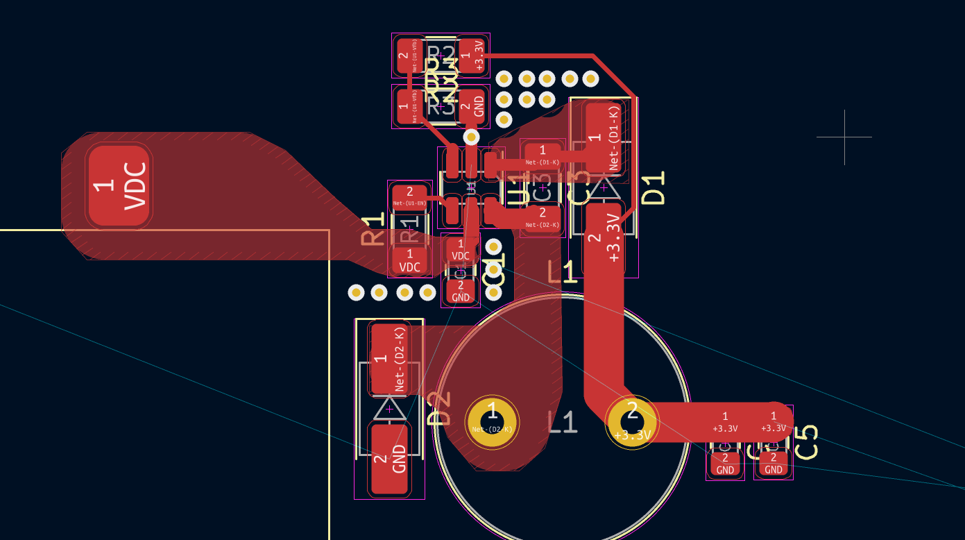

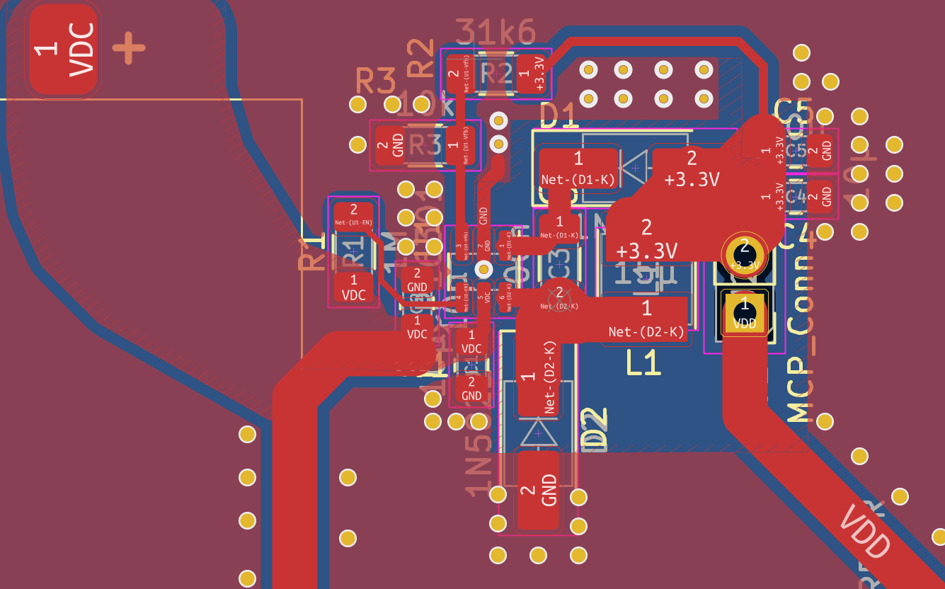

Nabend zusammen,
Hier mal ein erster Entwurf,
nicht genau nach Datasheet, weil meine Bauteile größer sind.
Habe versucht mich so weit es geht, ans DS zu halten.
GND fehlt noch, das kommt am Ende, wenn der Rest steht.
LG,
Marcel

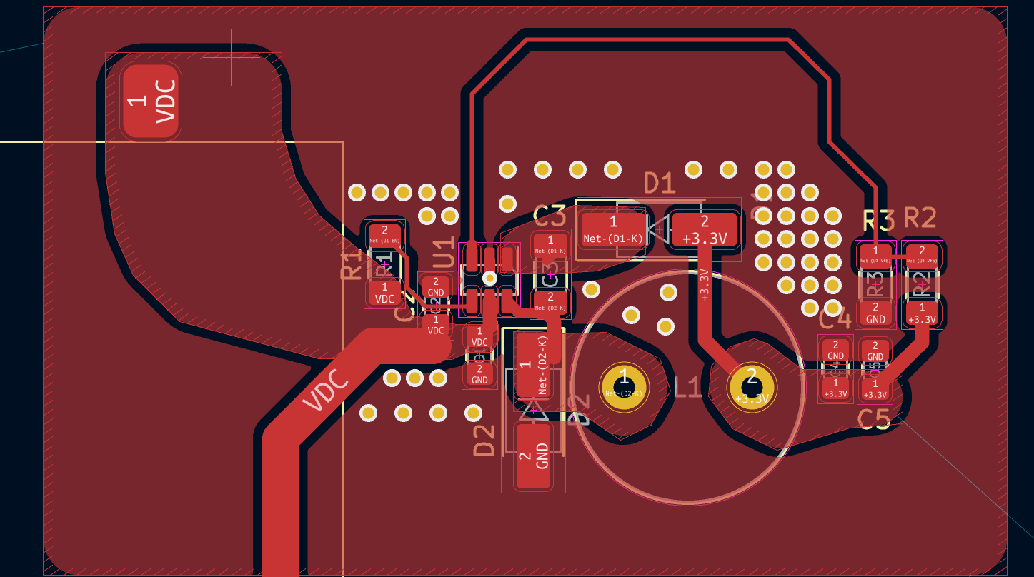

Spule um 90° drehen, so dass der Pin 1 so nah wie es geht an den MCP ran
kommt. Außerdem die Leiterbahn zwischen MCP, Pin 1 und D2 nicht dicker
und länger als nötig, die bildet mit der GND Plane eine Kapazität bzw.
eine Antenne und wird mit den 500kHz getaktet. Ich würds nicht breiter
als die Bohrung der spule machen.
D2 würde ich auch um 90° Drehen und die Ausgangskerkos unterhalb der
Diode platzieren, also zwischen Spule und dem Bauteil links, ebenfalls
gedreht. Dann kannst Du zusätzlich zur Groundplane auf der anderen
Platinenseite noch eine GND Fläche über D2, C1 und Ausgangskerkos
machen, da muss der Strom gar nicht erst durch die Vias
Du hast zwei Strompfade, die möglichst kurz sein müssen:
a) D2->L1->Ausgangskerkos
b) C1 -> MCP -> L1 -> Ausgangskerkos
Die Leiterbahnn von L1 zu D1 muss nicht so dick sein und darf auch
länger werden. Außerdem sollte es eine eigene Leiterbahn sein, nicht
zusammen mit der Feedbackleitung. Der Spannungsteiler muss direkt an den
Ausgangskerkos angepappt werden und sollte wirklich eine eigene
Leiterbahn haben, nicht mit irgendwas anderem zusammen. Ich würde diese
Feedbackleitung dann auch eher links herum um die Schaltung legen, also
weit entfernt von allem was taktet.

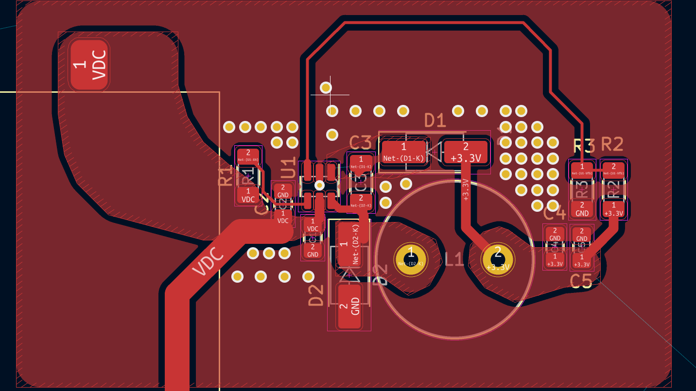

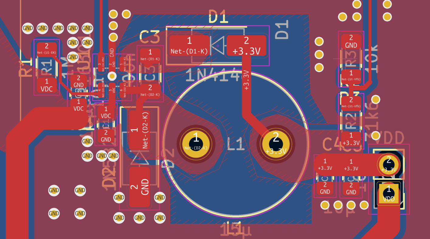

'Nabend!
Danke erstmal!
Hab nochmal umgebaut um diesen Kriterien besser zu entsprechen.
Nicht ganz was du vorgeschlagen hast, aber vielleicht akzeptabel ?
Außerdem hab ich mal ne Groundplane drum gemacht zur besseren Ansicht.
Edit:
Bitte zweites Bild schauen, jetzt ist D1 auch richtig verbunden.
LG,
Marcel

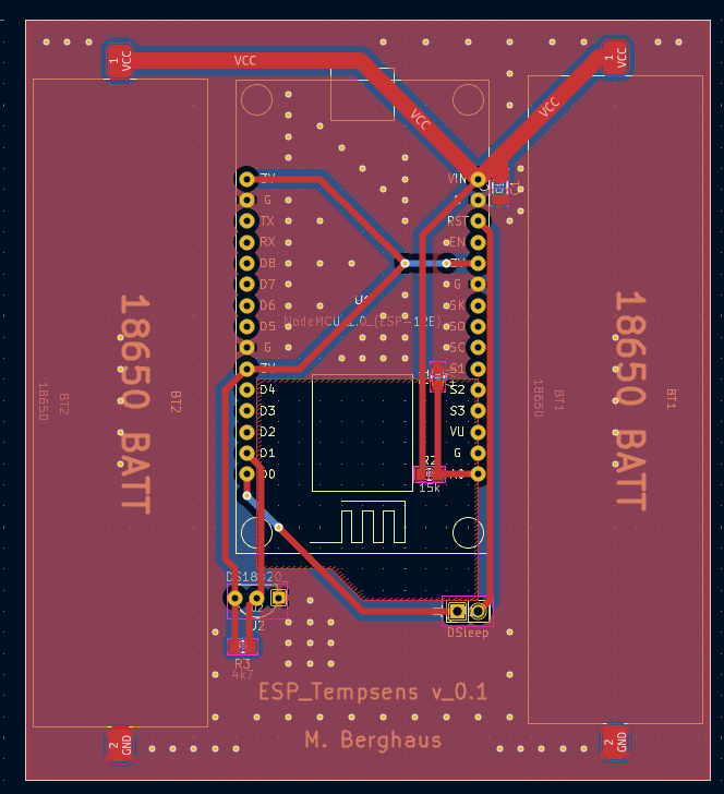

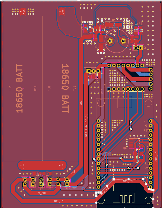

So, erster Entwurf der ganzen Platine steht.
Naja ok. Ich würde C4 und C5 noch drehen, so das ground unten ist. Dann
hast du eine direkte Verbindung zwischen GND C4,C5 und D1 und C1.
Aktuell muss dein C4/C5 GND per VIA auf die andere Seite. dann rüber und
dort per VIA wieder nach oben.
Unter die Spule gehört keine Groundplane. Zwischen GND und allen
Kupferflächen, die mit dem Schaltausgang des MCP verbunden sind sollte
so viel wie möglich Abstand sein. Ich hatte ja oben schon geschrieben
das sich zwischen (jeglichem) Kupfer und GND Plane ein Kondensator
ausbildet. Wenn du jetzt also viel Kupfer an dem Schaltausgang hast, was
dann auch noch dicht an GND ran reicht, dann bekommst du eine große
parasitäre Kapazität. Diese muss bei jedem Schaltvorgang vom MCP
umgeladen werden verbrennt also unnötig Energie die zum Teil auch noch
in Funkwellen (EM) abgestrahlt wird. Für die paar mA die Du hier hast
ist das vollkommen unnötig so breite Bahnen zu machen. Die Leiterbahnen
sind doch nur wenige mm lang.
Ich habe Dir mal ein Screenshot von einem meiner Projekte gemacht. Das
ist ein 1A DC/DC Wandler, die Leiterbahn ist kaum breiter als der Pin.
(Des SOT-23-5)
Mahlzeit,
Dann habe ich da was falsch verstanden, sorry.
Im Datenblatt stand "bottom is GND" oder so ähnlich.
Dann halte ich einfach auf beiden Layern GND weg vom Regler ?
Aber du hast ja auch GND drunter.
Ich versuch mich mal deinem Layout anzunähern.
Danke Dir!
Bei ner zweilagen Platinen würde ich schon auf der anderen Seite ne
durchgehende GND Plane machen wenn es geht. Auch zur Kühlung. Bei vier
Lagen nehme ich meist die mittleren Lagen raus wenn es geht.
Moin,
> durchgehende GND Plane machen, wenn es geht.
Kondensatoren gedreht, GND unter Spule weg.
Meinst das passt nun ?
Bis auf die Leiterbahnbreite, da muss ich noch ran.
Ja, sieht besser aus.
Andreas M. schrieb:
Marcel B. schrieb:
> Darauf wirds hinauslaufen, danke. :)
Dummerweise gibts in KiCad keinen passenden Footprint.
Musste einen ändern.
Kann jemand mal drüberschauen ob das so passt ?
Sieht irgendwie komisch aus,
aber im Datenblatt steht Padbreite : 1,5 / Padlänge: 3,6
und der Padabstand ist "nur" 1,55 ? (4,55 - 3)?
Edit: Quelle -
https://cdn-reichelt.de/documents/datenblatt/B400/DS_1616FPS.pdf
LG,
Marcel
Das passt schon so.
Mahlzeit,
hab hier nochmal mit der kleineren Spule was gebastelt.
Sieht besser aus, denke ich!
LG,
Marcel

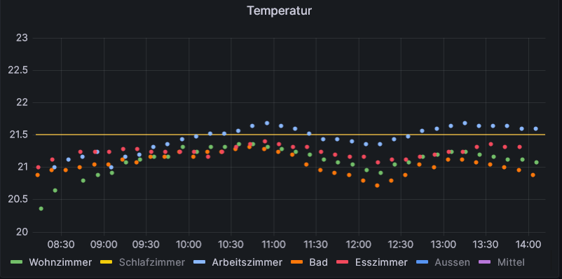

von Lutz S. (lutzs)
Habe das hier einfacher gelöst. Raumsensoren über Funk (TiNo-Projekt),
CR2032 Zelle hält ca. 3 Jahre.
https://github.com/nurazur/TiNo/blob/master/dokumentation.md
Als Gateway hatte ich erst wie im Projekt einen Raspi im Einsatz, jetzt
einen ESP32.
Vorlauftemperatur weit runter, ca 35 Grad. Alle Thermostate komplett
auf, wenn einer der wichtigen Räume 30 Minuten über 21,5 Grad ist wird
der Brenner im Gaskessel eine Zeit zwangsweise deaktiviert
(Brennersperre), Umwälzpumpe läuft weiter.
Wenn die Räume künftig bei tieferen Aussentemperaturen zu sehr
auseinanderlaufen schrittweiser thermischer Abgleich über Durchfluss,
ggf. auch Nutzung des Thermostats.
Ja, bis auf C4,C5. Ich würde die Spule um 180° drehen, C4 und C5 dann
direkt unterhalb der spule platzieren. Siehe mein Bild, Ich habe da auch
die Stromschleifen eingezeichnet die sich im Betrieb des DC/DC ergeben.
Ich würde dann vermutlich auch noch c3 drehen und parallel zu D1 setzen.
Und dann den ganzen Block aus D2, L1, C4,C5 etwas nach rechts und nach
oben ran schieben.
Was lange währt...
wird doch nur so halb gut.
Aaber ich habe ne kleinere Diode (DBoost) gefunden, auch aus dem MCP
Datenblatt. BF140, hat einen kleineren FP und macht die ganze
Sache ein bisschen schöner.
Nochmals riesen Dank für deine Hilfe!
Ja. So find ichs ok.
