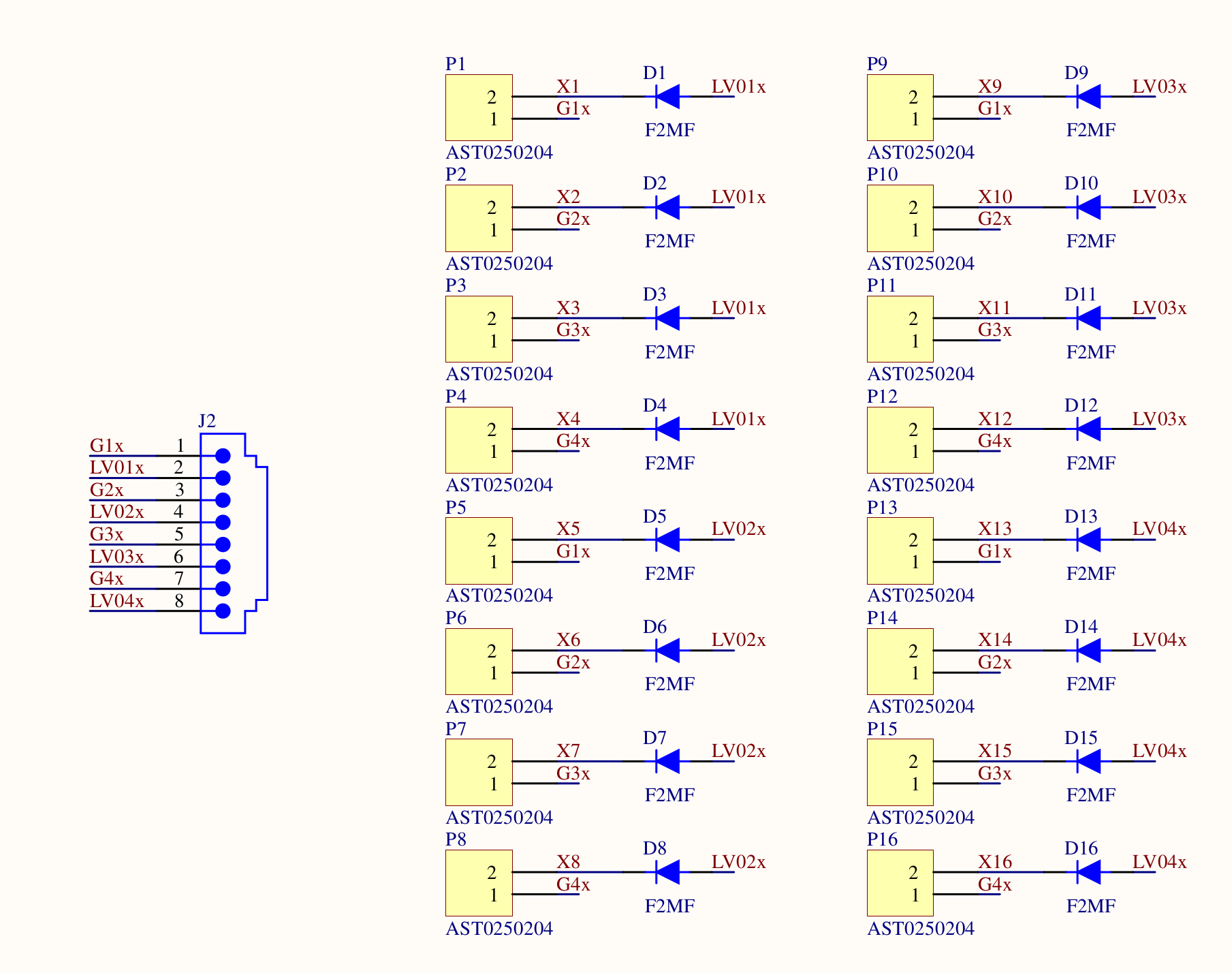

Ich habe mal eine vielleicht blöde Frage, aber ich hoffe auf schlaue
Antworten.
Ich habe den angehängten Schaltplan. J1 und J2 sind jeweils RJ45
Connectoren (Ohne MagJack), X1 - X16 sind jeweils einzelne Ausgänge, die
auch (ja wirklich!) einzeln angesteuert werden über nur 1 "RJ45" Kabel.
Auf der Railplatine ist sonst nichts weiter drauf, als das was man auf
dem Schaltplan findet.
Nun frage ich mich gerade ernsthaft, wie ist es denn technisch möglich,
mit einem Mikroprozessor mit nur "J1, Pin 2" P1 - P4, "J1 Pin 4" P5-P8
u.s.w einzeln auszusteuern?
Habe mal ein Screenshot beigefügt, das wirklich nur ein RJ45 Kabel
benötigt wird.
Vielleicht kann mir das jemand nachvollziehbar erklären! :)

von Monk (roehrmond)
Offenbar sind die 8 Leitungen der Kabel mehrfach belegt. Sie lassen sich
daher nicht einzeln ansteuern.

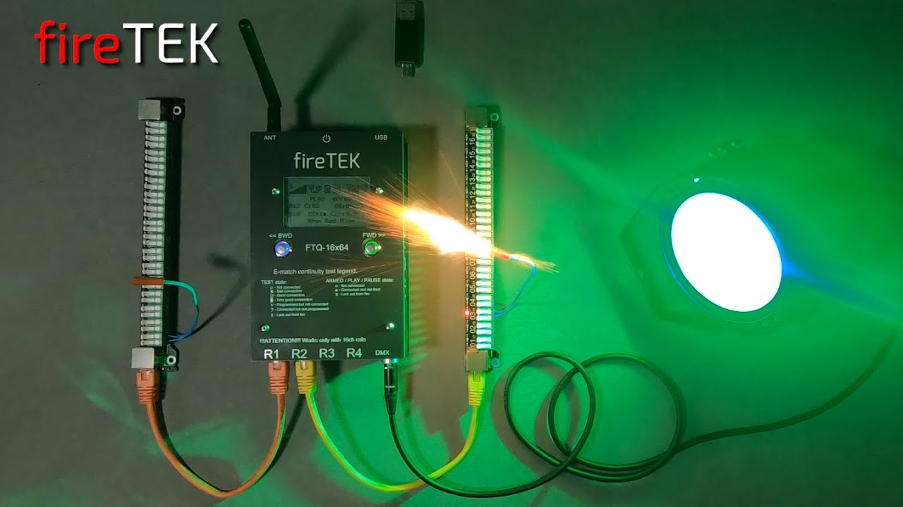

Was ist das für ein Feuerwerk auf dem Foto, eine ungewollte optische
Täuschung?
von H. H. (Gast)
4x4 Matrix mit Diodenentkopplung.
Zur Mehrfachbelegung: Ich habe hier mal alles markiert, was an der
Leitung G1x hängt.
Die Eigenschaft solcher Schaltungen ist, dass man nicht jede Leitung
"einzeln" (im Sinne von gleichzeitig wahlfrei) ansteuern kann.

von H. H. (Gast)
Daniel S. schrieb:
> Aber ich weiß, dass die einzelnen Kanäle P1 - P16 wirklich, einzeln
> angesteuert werden können.
Deswegen ja die Dioden.
Nein, das geht nicht. Stelle dir vor, du willst folgende Ausgänge
gleichzeitig ansteuern:
P1 hängt an G1x und LV01x
P2 hängt an G2x und LV01x
P5 hängt an G1x und LV02x
Dann geht auch der "Ausgang" P6 mit an. Du hast keine freie Wahl.
P6 hängt an G2x und LV02x

von Daniel S. (sany)
Steve van de Grens schrieb:
Ah, verstanden, mein Gehirn hat sich entknotet, ja klar, so wäre das
natürlich korrekt wie du sagst ! :-)
Daniel S. schrieb:
> Das ganze würde ja aber nun anders aussehen, wenn vor dem RJ45 J1 ein
> 74HC... die Ausgänge steuern würde?
Sicher.
> Täuschung?
Keine Optische Teuschung, du hast dir eigentlich die Antwort selbst
gegeben, das Gerät ist für Feuerwerk zum Zünden einerzelner Anzünder,
auf dem Foto siehst du 2 Stück auf 2 Unterschiedlichen Rails, einer
davon "Zündet" eben auf dem Foto.
Damit kannst du jeden einzeln nacheinander zünden, aber nicht beliebige
Kombinationen gleichzeitig.
Rainer W. schrieb:
> Ich sehe da 50 unzusammenhängende Schaltungsfetzen. Soll sich jetzt
> jeder potentielle Helfer anhand der Labels daraus einen Schaltplan
> basteln?
Der Schaltplan zeigt Eingangs- und Ausgangs- Anschlussleisten. Für die
Frage relevant sind nur die Ausgänge, also das hier gezeigte.
Wenn man da alle Leitungen einzeichnen würde, anstatt Labels zu
verwenden, wird er sehr unübersichtlich. Man muss nur erkennen, dass es
sich um eine 4x4 Matrix handelt, dann ist er einfach zu lesen.

von Kurt A. (hobbyst)
> angesteuert werden können. Sonst wäre meine Frage hier nicht gelandet.
Einzeln ansteuern schon, aber nicht mehrere Kanäle gleichzeitig. Die
Kanäle werden zeitlich kurz (ms) nacheinander angesteuert. Bei der
Zündung von Feuerwerk fällt der Zeitversatz nicht auf.
