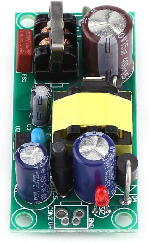

von Peter K. (chips)
Gerald B. schrieb:
> Holy shit!
irgendwo müssen echte 2x900W ja herkommen....
btw. viele haben bei ihren Kommentaren eher sowas im Sinn gehabt

von Frank O. (frank_o)
Ja, ich auch.
