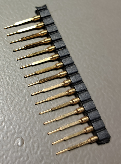

Ich will einen 8kx8 DIL-ROM-Ersatz bauen (Mostek MK36000). Das besondere
an dem ROM ist, dass es ein Typ mit Adress-Latch ist. Ich nehme also ein
OTP-EPROM und zwei 74573 in SOIC-Bauform, verteile die oben und unten
auf einer kleinen Platine und brauche nun Stifte, damit ich das Gebilde
statt des ROMs in die Fassung stecken kann.
Das habe ich gefunden:
https://www.ettinger.de/p/loetstift-oe1-03/0-5/9-0mm-messing-vergoldet/012.17.244
Die sind aber mit 40 Euro/100Stück viel zu teuer
https://www.ebay.de/itm/363792848901
die sind mit ihren 6.8mm aber leider, da die Unterseite der Platine ja
auch bestückt ist, zu kurz: 1mm Platine+2.5mm der IC, da bleiben nur
3.3mm übrig, das reicht nicht.
Hat einer von euch eine Idee, was man da sonst nehmen könnte, zur Not
auch nicht vergoldet?
PS: kurz vor dem Abschicken noch das hier entdeckt:
Dieses RAM-Replacement: https://www.ebay.de/itm/285458417307 hat
augenscheinlich eine Stiftleiste mit dünneren Stiften. Das sieht
ziemlich gut aus. Kennt einer von euch die Bezeichnung für solch eine
Stiftleiste mit so dünnen Beinen?

Sieht nach sowas aus:
https://www.reichelt.de/ic-adapterleiste-20-polig-einreihig-rm-2-54-aw-122-20-p4426.html
Reichelt hat nur Varianten mit 20 und 32 Pins, ggf. mal direkt beim
Hersteller nachsehen: https://www.assmann-wsw.com/

Super, das sieht ja schon mal sehr gut aus. Da habt ihr mich in die
richtige Richtung geschubst, ich danke euch!

Kurze Rückmeldung: habe bei Reichelt die W+P 952 Stiftleisten gekauft,
die passen perfekt. Nochmals vielen Dank für den Tip.
