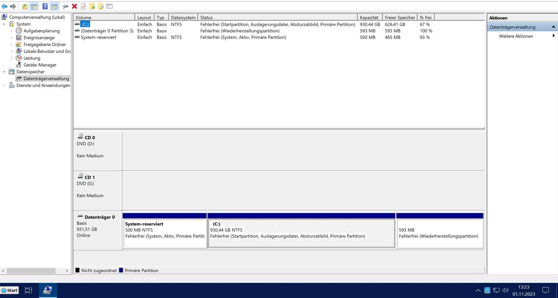

Wie ihr ja schon mitbekommen habt, habe ich mit etwas Mühe W10
aufgesetzt.

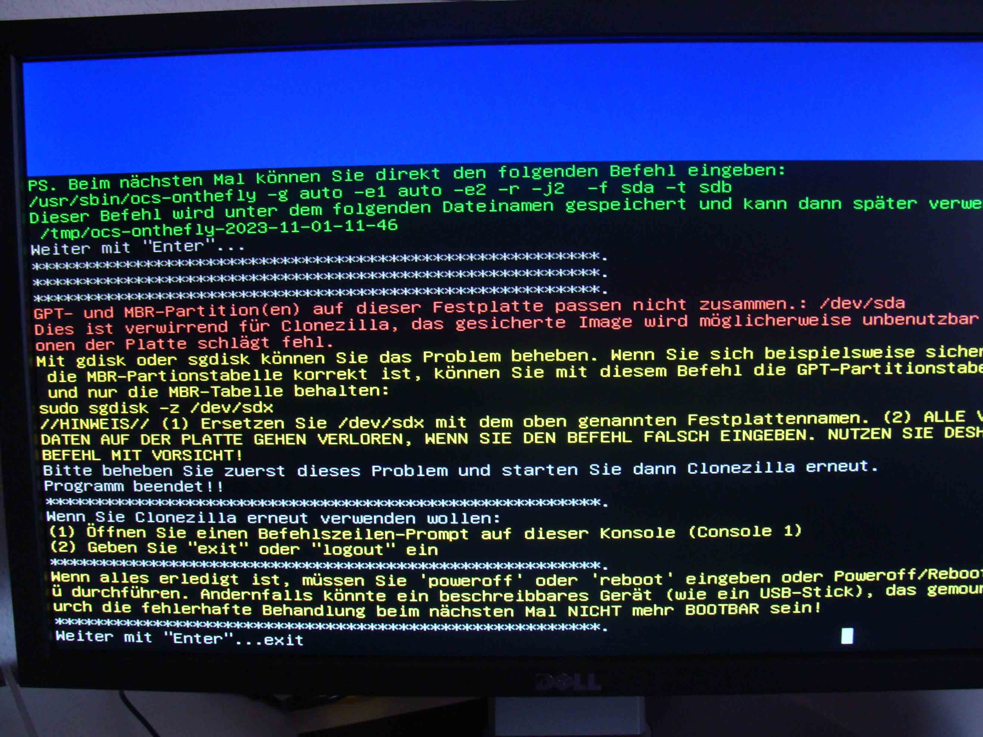

Jetzt wo ich alles soweit eingerichtet habe, wollte ich mir heute mit
Clone zilla so wie immer (w2k,xp,W7) eine Arbeitskopie ziehen. Leider
will Clone zilla nicht und meckert wegen einem GPT /MBR Konflikt. Leider
verstehe ich da nur" Bahnhof"  Clonezilla bietet was an aber ich habe da
Angst um meine mühselige Installation, dass ich da was kaputt mache. Wer
hatte das gleiche Problem und kann helfen? Ich habe wie ich sehe 3
Partitionen auf der Platte. Eigentlich sollte ich nur eine haben. Ich
denke das Installationsmedium war mal für einen Serien PC und ist so
konfiguriert.
Wenn alle Stricke reißen muss ich mein 5,7 GB großes W10 ISO auf Stick
brennen und den Ganzen Sch*** noch mal machen. Ohne die Möglichkeit das
BS zu clonen
ist das nichts für die Zukunft.
Danke schon mal!
MfG
Ps: Screenshot habe ich gemacht.
von Daniel A. (daniel-a)
Hier steht wie du vom GPT mit dd ein Backup machen kannst:
https://realtechtalk.com/Linux_how_to_copy_GPT_partition_table_with_dd-1898-articles
Da in der Anleitung die ersten paar Sektoren nicht ausgelassen werden,
ist der MBR da auch mit dabei. Einfach die Datei an einem Ort speichern,
wo du sie im Notfall noch hast.
Nachdem du das Backup der Partitionstabelle hast, kannst du das Problem
mit gdisk oder so ziemlich jedem Partitionierungstool beheben, die haben
normalerweise eine Option dafür.
Du musst halt schauen, ist die GPT oder die MBR Partitionstabelle
richtige. Die andere kann dann weg. Bzw, normalerweise hat man bei GPT
noch einen protektive MBR, das ist einfach eine Partition die alles
abdeckt.
Hast du die richtige erwischt (normalerweise die GPT), ist alles gut.
Falls nicht, spielst du einfach dein Backup zurück. Dann kannst du es
nochmal versuchen, mit der anderen Partitionstabelle.

Du hast eine MBR-Partitionstabelle auf der Disk und Windows bzw. Dein
BIOS will GPT/UEFI, da kannst Du nicht einfach klonen. Ein Diesel fährt
auch nicht mit E5 oder E10. Evtl kann Dein BIOS auf den MBR umgeschaltet
werden, nennt sich CSM
https://de.wikipedia.org/wiki/Unified_Extensible_Firmware_Interface#Compatibility_Support_Module
oder Du verpasst Deiner Disk eine passende Partitionstabelle.
von Frank K. (fchk)
> konfiguriert.
Das ist normal. Alle aktuellen PCs booten per UEFI. Neue PCs können gar
nicht mehr per BIOS/MBR booten.
UEFI fordert eine GPT-Partitionstabelle und eine EFI-Systempartition
(ESP) auf dem Systemlaufwerk. Die EFI-Systempartition ist immer eine
FAT32-Partition und enthält unter anderem den EFI-Bootloader. Das ist
die erste Partition. Die zweite ist Dein C: Die dritte ist eine
Wiederherstellungspartition, auf der ein kleines Rettungssystem abgelegt
ist. Auch das ist völlig normal.
Eine GPT-Partitionstabelle hat in Sektor 0 immer eine
MBR-Partitionstabelle, in der eine Partition vom Typ EF steht, die die
gesammte Platte umfasst. Damit wissen alte Betriebssysteme und Tools,
dass diese Platte benutzt ist und sie die Finger davon lassen müssen.

Du hast keine Auswahl. Das hängt davon ab, on der Rechner das
Installationsmedium im UEFI oder im BIOS-Modus gebootet hat.
Normalerweise sollte heutzutage im Setup UEFI stehen, und das CSM (quasi
der BIOS-Emulator) sollte abgeschaltet sein.

So, und noch ein letzter Hinweis: Wenn Du eine Neuinstallation machst,
solltest Du vorher unbedingt ein Linux per USB booten, fdisk /dev/sda
(oder wie Dein Systemlaufwerk heißt) aufrufen und mit 'g' eine nagelneue
GPT-Partitionstabelle anlegen. Alternativ darfst Du auch das gesamte(!)
Systemlaufwerk einmal löschen. Das gesamte(!) deswegen, um auch die
Kopie der GPT-Partitionstabelle am Ende des Systemlaufwerks zu plätten.
MIt diesem Schritt verhinderst Du, dass die Unstimmigkeiten in der
Partitionierung nach der Neuinstallation immer noch da sind. In dem Fall
hättest Du Dir die Neuinstallation nämlich auch sparen können.

Die Windowsinstallation hat sich u.U. ueberhaupt nicht um die MBR
geschert, und eine GPT angelegt und da hinein installiert.
> konfiguriert.
Win10 hat bei mir schon immer während der Installation zwei Partitions
für sich selbst angelegt, außer wenn ich ihm explizit keinen freien
Platz auf der Platte gelassen habe und ihm eine feste Partition
zugewiesen habe. Die dritte Partition für die Wiederherstellung war für
SerienPCs typisch, um sich die 50 Cent für eine Recovery-DVD zu sparen.
Wie man deutlich an der ersten Partition sieht (NTFS!), handelt es sich
nicht um eine UEFI-Installation. Diesbezügliche Aussagen deuten daher
aus meiner (leider auch nur beschränkten) Sicht auf Halbwissen hin. Für
mich sieht es wie eine MBR-orientierte Installation auf einer
GPT-orientierten Festplatte aus, für deren Funktionieren der
Kompatibilitätsmodus CSM erfunden wurde. Den müsstest Du im BIOS als
"aktiviert" wiederfinden, wenn meine Annahme stimmt.
Zum Backup sollte die Platte nicht geklont werden, sondern die erste und
die zweite Partition separat gesichert werden. Die 3.Partition ist nur
für Menschen nötig, die keinen gescheiten Backup beherrschen. Damit
sollte das System widerherstellbar sein, wenn ein dafür geeignetes Tool
verwendet wird. Ich kenne Clonezilla zuwenig, um das beurteilen zu
können. Ich habe immer mit Acronis True Image gearbeitet, das kann das,
mehr kann ich nicht dazu sagen.
Gruß Klaus (der soundsovielte)
von Motopick (motopick)
So sieht aber auch eine UEFI-Installation aus, wenn es noch eine
Platte/SSD/eMMC mehr im System gibt, auf der die UEFI-Partition sitzt.
Daraus gleich Halbwissen zu schlussfolgern...
Der TO schreibt aber ja, dass er "legacy BIOS" benutzt.
Das wird dann wohl stimmen.
Nur, das Windows wird ja nicht direkt vom BIOS gestartet, sondern
von seinem Bottmanager in der ersten Partition.
Und daher kann es trotz "legacy BIOS" eine GPT angelegt haben.
Den Bootmanager in der ersten Partition trifft das nicht besonders,
solange der 1. Block im MBR und der 1. Block der GPT-Tabelle
uebereinstimmen. Der startet dann trotzdem.

von Klaus S. (kseege)
Das ist jetzt Theorie im luftleeren Raum. Wie aus dem zweiten Bild für
Praktiker und Theoretiker gleichermaßen unmißverständlich hervorgeht,
sind in dem betreffenden PC zwei DVD-Laufwerke und eine Festplatte
verbaut. Eine UEFI-Partition im Vakuum hat noch niemand gesichtet.

von Herbert Z. (herbertz)
Das Zweite Laufwerk ist ein virtuelles. Hardwaremäßig ist nur eines
verbaut.
Mein Fehler war wohl die gebrauchte Platte nicht an den Rechner zuhängen
und zu besichtigen. Ich habe sie nur nochmal formatiert. Da muss ich was
übersehen haben. Das passiert mir kein zweites mal.
So , jetzt probiere ich das mal mit dem neuen Clonezilla und dann sehen
wir weiter. Ich gehe heute noch zum M-Markt und kaufe mir einen
schnellen Stick für das ISO mit 5,7 GB. USB 2.0 ist wohl zu langsam.
Ganz grau bin ich schon... Ich will ja richtig clonen, und kein Image
erstellen. Einen Clon kann ich sofort testen und einfach aktualisieren.
MfG
