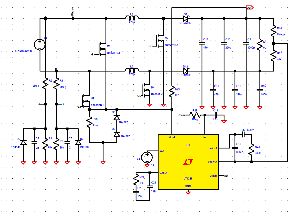

Guten Abend, Hat jemand eine Idee wie man eine Verriegelungsschaltung implementieren könnte. Die Idee ist die Funktion eines Gate Treibers mit Enable Funktion in LTspice nachzubauen. 2 MOSFETS sollen sich gegenseitig verriegeln lassen, sodass das PWM Signal, das aus dem PFController je Halbperiode den jeweiligen Schalter füttert. Komparatoren können bei Netzfrequenz eingesetzt werden. Allerdings, wenn es sich um die Ansteuerung mit hoher Frequenz handelt, wird das mit Komparatoren schwer umsetzbar. Zumindest ist noch nicht klar wie das gemacht werden kann. Es ist wichtig, dass der eine Schalter entsprechend der Halbperiode bloß nur im aktiven Zustand bleibt und nicht zum Schalten kommt. Danke und herzliche Grüße

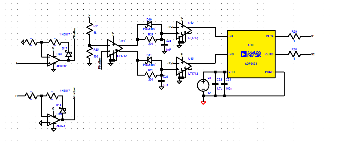

Hallo Anbei sind 2 Bilder zur Schaltung und zur Steuerung von M1 und M2. In der Schaltung sind 4 MOSFET zu sehen. M1 und M2 schalten mit 50Hz Netzfrequenz. Sie brauchen bloß nur ein Rechteck Signal, dessen T_on etwa 10ms dauert. Dies geschieht durch die Darstellung des 2. Bildes, wobei die Eingangssinus die hauptsächlich die Arbeitet macht (eine einfache Zero Voltage Detection durch Komparatoren). Für die Steuerung der hochfrequenten Schlater (M3 und M4) kommt ein Signal aus GTDR raus. GTDR steht für Gate Driver (eingebauter Treiber im Controller) und bedeutet somit, dass kein externer Treiber mit Enable Funktion eingesetzt wird. Es muss entsprechend eine analoge Verriegelung zustande kommen, die jeweils M3 oder M4 verriegelt. Dieses Signal aus GTDR soll insofern bearbeitet werden, dass in der positiven Halbperiode M3 arbeitet und M4 verriegelt wird. Analog in der negativen Halbwelle soll M4 arbeiten und M3 soll verriegelt. Das gleich wie bei M1 und M2 allerdings mit hoher Frequenz Der Begriff aktiver Zustand ist tatsächlich verwirrend. Er heißt jedoch, dass in dem Fall der Schalter wie einen Freilaufpfad darstellet, wie eine Diode. Herzliche Grüße

Der Controller setzt voraus, dass kein externer Treiber eingesetzt wird. Man kann lediglich nur mit dem arbeiten, da es eine CCM Topologie ist. Dabei ist die Eingangsspannung 230V
