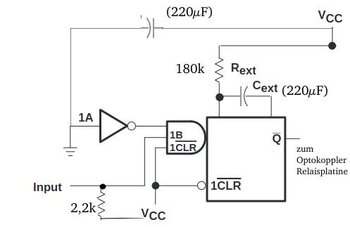

von Clemens E. (linuxhippy)
>> Funktioniert soweit ganz gut, wäre da nicht die extreme
>> EMV-Empfindlichkeit des 74HC123.
> Wirklich? Zeig deine Schaltung und den REALEN Aufbau. Ich hab das Ding
> schon in deftigen Umgebungen erfolgreich und stabil benutzt.
Pin01: 1A!  -> GND
Pin02: 1B   -> Input über 2,2k Pull-up auf VCC; zusätzlich später
Raspberry PI GPIO
Pin03: 1R!  -> GND
Pin04: Q! -> Relaisplatine (ist low-aktiv)
Pin08: GND  -> GND
Pin13: Q offen
Pin14: Cx   -> 220µF-
Pin15: RxCx -> 220µF+;  Rx auf Vcc
Pin16: VCC  -> VCC
> Ja hallo? Schon mal was von CMOS gehört und daß man deren Eingänge NIE
> offen lassen darf? Außerdem kann ein KLEINER RC-Filter am Eingang nicht
> schaden, 1k + 1nF reicht schon.
> Weil 2,2k in Reihe zu 100MOhm ein Witz sind. CMOS-Eingänge sind TIERISCH
> hochohmig!
Sorry, dieser Punkt verwirrt mich - der Eingang ist doch dank des
Pull-ups nicht offen, oder?
Wenn ich den Eingang mittels 2,2k Pull-Up up VCC ziehe, dann kann doch
ein 30cm langes Kabel nicht so viel einfangen, dass sich daraus
irgendeine Schaltschwelle ergibt, oder? In dem Fall sind die 2,2kOhm ja
nicht in Reihe zum CMOS-Eingang sondern parallel, oder?
von Falk B. (falk)
> Pin01: 1A!  -> GND
> Raspberry PI GPIO
> Pin03: 1R!  -> GND
> Pin08: GND  -> GND
> Pin13: Q offen
> Pin14: Cx   -> 220µF-
> Pin16: VCC  -> VCC
Schon mal was von einem Schaltplan gehört? Das ist Lyrik! Oder doch
Prosa?
Wo ist denn dein Pull Up? Mangels SCHALTPLAN kann ich das nicht
beurteilen!
Stimmt.
von Axel S. (a-za-z0-9)
> Pin01: 1A!  -> GND
> Raspberry PI GPIO
> Pin03: 1R!  -> GND
> Pin08: GND  -> GND
> Pin13: Q offen
> Pin14: Cx   -> 220µF-
> Pin16: VCC  -> VCC
Und inwiefern ist das wie im Eröffnungspost geschrieben?
>> Ich verwende Eingang "B" / Pin2, den
>> ich entweder mit 2,2k auf GND oder +5V ziehe
Abgesehen davon:
* Pin 3 (1R!) ist L-aktiv. Wenn der auf GND liegt, bleibt das Monoflop
im Reset mit 1Q=L und 1Q!=H. Das kann also gar nicht stimmen.
* da ist noch ein zweites Monoflop in dem IC. Wie ist das beschaltet?
* einen Abblock-Kondensator verwendest du anscheinend auch nicht
ZEICHNE EINEN SCHALTPLAN. ZEIGE DEN REALEN AUFBAU.

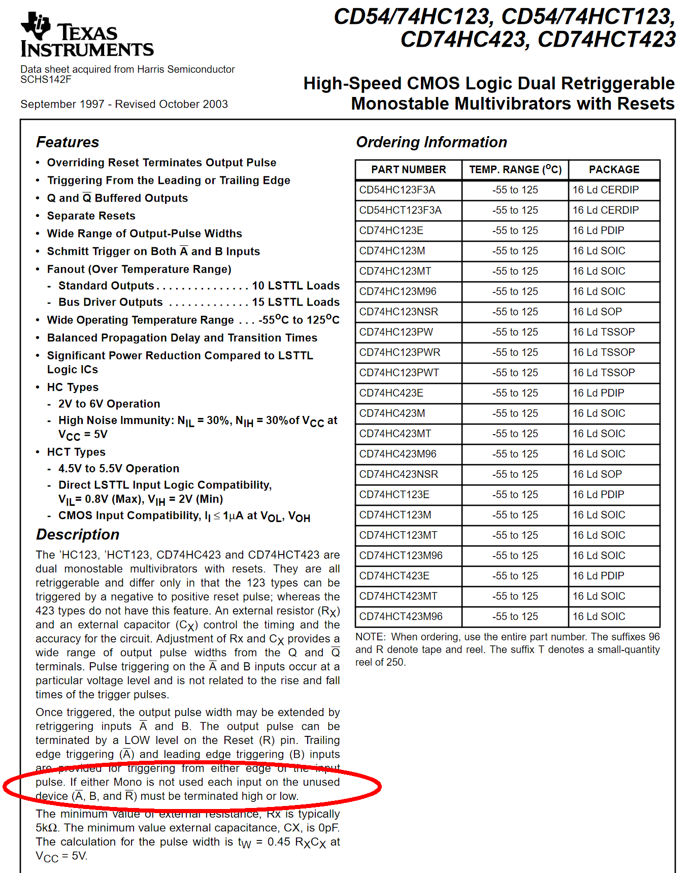

von Peter D. (peda)
Floatende Eingänge sind bei CMOS generell verboten und nimm langsame
störfeste CMOS, z.B. CD4538.
Oder noch besser extra dafür gedachte Supervisor-ICs.

von Björn W. (bwieck)
Ist jetzt nicht gerade Zielführend noch andere Logikfamilien zu
empfehlen.
Er muss ja nur den Fehler den er eingebaut hat beseitigen. Dann klappts
auch mit 74HC...

Clemens E. schrieb:
> Habt ihr ev. eine Idee, weshalb die 2,2k hier anscheinend gegeben EMV
> nichts ausrichten?
Eines ist auch ohne Schaltplan oder Fotos vom Aufbau vollkommen sicher:
weil "die 2,2k" falsch angeschlossen sind und eben nicht als
Pullup/Pulldown wirken.
Denn natürlich ist ein CMOS-Eingang, der mit 2k2 gegen GND oder Vcc
geschaltet wird, hinreichend niederohmig definiert. Und deshalb stabil
gegen die EMV, die ein 30cm langes Kabel weit abseits eines
Burst-Generators einfangen kann.

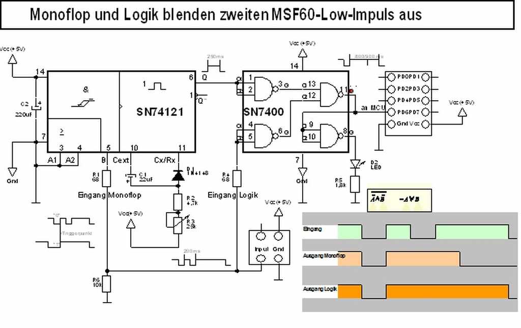

von Karl B. (gustav)
Ist zwar etwas OT
aber eine Schaltung, die zwei aufeinanderfolgende Low-Impulse nicht
separat interpretieren soll, sieht bei mir so aus.
Die Entkopplung der Eingänge über 68-Ohm-Widerstände ist wegen des
Fan-in 1 nötig.
(OK. ist Standard TTL und SN74121)
Vielleicht gibt das dem TO einen Denkanstoß.
Welche Richtung hat der Triggerimpuls H nach L oder L nach H.
Da ist auch eine unterschiedliche Beschaltung nötig.
ciao
gustav
Also nun anbei der "Schaltplan", entlehnt dem TI-PDF "SDLA006A" und
ergänzt um die Bauteilwerte, Pull-Up am Input, Abblock-"Elko".
Mark S. schrieb:
> Ein ordnungsgemäß angeschlossener 2k2 pull-down ist keinesfalls ein
> Garant dafür, bei dem  beschriebenen Aufbau keinerlei glitch auf den
> Eingang einzufangen. Hierzu genügen Pulsbreiten von wenigen ns. Die
> entstehen leicht z.B. durch elektrostatische EntLadungen. Sowie man mit
> nennenwerten Kabellängen operiert, gehört für störungsfreien Betrieb ein
> RC-Tiefpass vor den Eingang.
Danke, werde ich versuchen!
- Stimmt, PIN3 geht tatsächlich auf VCC
- zweiter ist einfach unbeschalten
- Als Abblock-Kondensator habe ich aktuell einen 220µF ELko, werde einen
keramischen Kondensator stattdessen ausprobieren.
Ich habe nun zwei Vorschläge umgesetzt und sowohl einen keramischen
Abblock-Kondensator parallel zum ELko geschaltet als auch einen
RC-Tiefpass am Eingang realisiert (22nF + 560Ohm für den Tiefpass,
Pull-Down habe ich von 2,2k auf 22k erhöht). Das zweite Monoflop floatet
aktuell noch, sicherheitshalber werde ich die Eingänge später noch
grounden.
Damit funktioniert die Schaltung nun wie erhofft und die Probleme mit
EMI scheinen erledigt zu sein. Juhu :)
Vielen Dank an alle, die trotz unprofessioneller
Schaltungsbeschreibung/Herangehensweise dennoch geholfen haben, anstatt
in das Rudel einzustimmen. Ich habe, wie man unschwer erkennen konnte,
keine Praxis und nebenbei die Empfindlichkeit der 74HC-Bausteine
unterschätzt...

von Roland F. (rhf)
> grounden.
siehe Anhang
rhf
