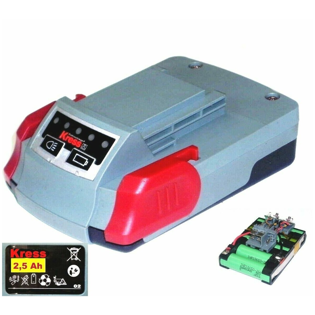

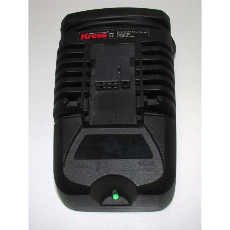

hier ist ein Kress Ladegerät CSL-30-LI und die Akkus APF 180/1,5 18V.
Leider funktioniert es nicht mehr. Wenn man das Akku einsteckt leuchtet
eine grüne Diode am Akku zweimal. Danach schaltet das Ladegerät aus.
Kann jemand dazu einen Tipp geben?

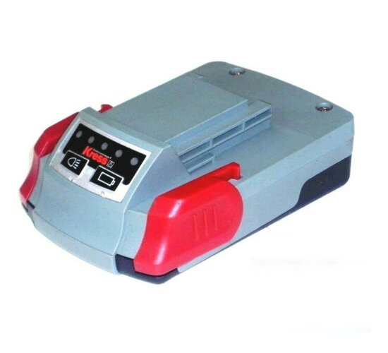

Und wie kann ich das Akku aufmachen? Es hat zwei Schrauben, aber
im Bereich der roten Griffe hakt es, und geht nicht auf?
Das Akku hat 5 Anschlüsse. Weiss jemand die Belegung?
Danke schon mal, für alle Tipps und Hinweise.

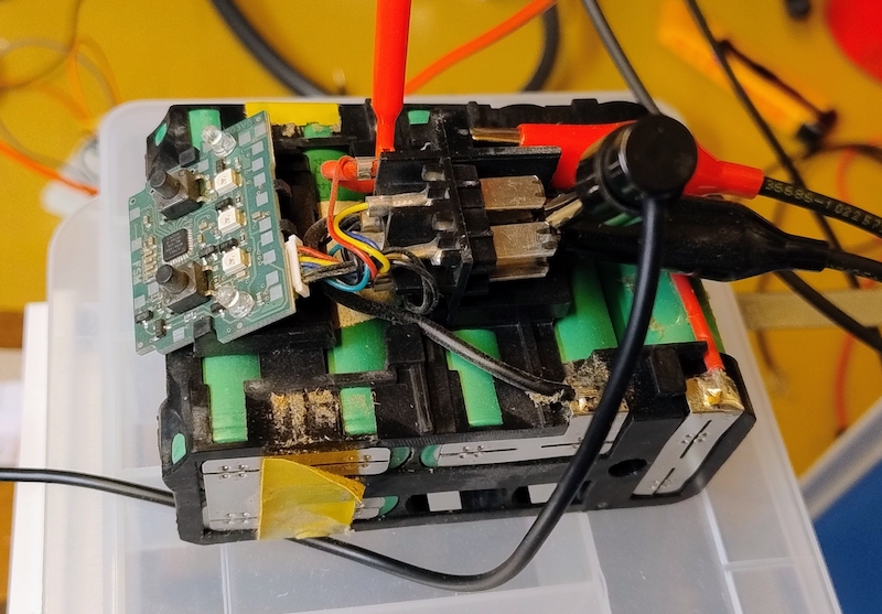

von Josef C. (josefc)
Ich habe zwei Akkus die fast dieselben Spannungen haben.
Ein Anschluss hat gegen drei andere 14.7 V.
Ein anderer hat gegen drei andere Anschluesse ca. 3V.
Also
1-2: 3V, 1-3:0V, 1-4:0V, 1-5:14V
2-3: -3V, 2-4: -3V , 2-5: 0V
3-4: 0V , 3-5: 14V
4-5: 14V
Gibt keine Beschriftung f. die Anschlüsse.
Diese 14V waren aber auch schon mal nur ca. 8V. Mit einigen
Mal einstecken wurde es dann mehr.

Die 2 Schräubchen sind höchstens die halbe Miete. Gern verstecken sich
unter irgendwelchen Aufklebern, Abdeckungen weitere. Dazu haben die
Gehäuse recht häufig irgendwelche Haken, Rastnasen usw eingebaut. Die
muss man erst mal alle aushaken.

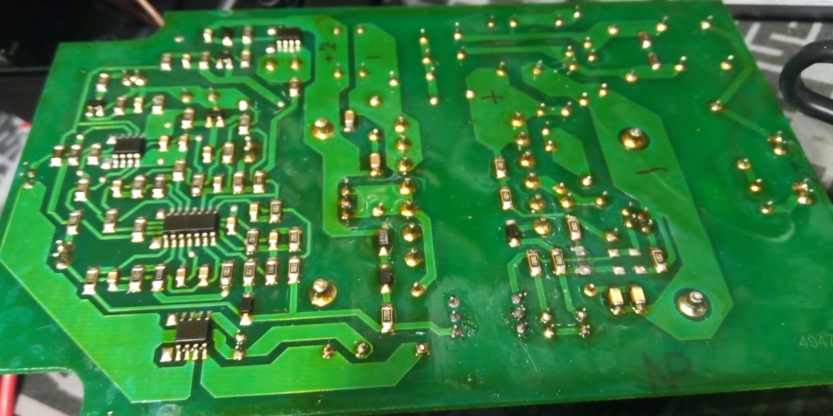

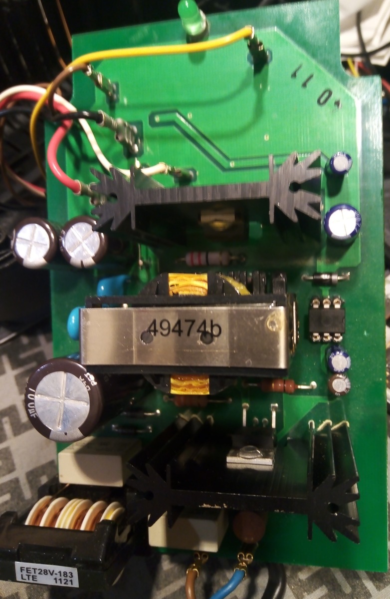

von Thomas W. (goaty)
Habe gerade ein Kress Ladegerät in der Mache.
18V CSL30LI mit 110W.
Intern eine Spannung sekundär von 24V.
Mit der elektronischen Last bricht es bei ca. 1-1.5A ein.
Der Schaltregler ist ein TOP258.
Was passiert ist, daß die OVP über eine Z-Diode "WT" (30V Panjit) auf
Pin "V" anschlägt. Wird die Z-Diode entfernt geht es stabil bis 4A.
https://www.farnell.com/datasheets/2238273.pdf
(Schaltung ähnlich Seite 22)
Die Frage ist, wieso die Spannung der Hilfswicklung so hoch geht.

Steht denn überhaupt fest, dass das LG defekt ist? Gehe ich nach diesem
Bild, hat der alte Kressakku nullkommanix an internem BMS.
https://www.hkm-akkutechnik.de/media/image/product/5191/lg/zellentausch-fuer-original-kress-akku-apf-180-15-18-v-li-mit-25-ah-samsung.jpg
Gerade dann ist anzunehmen, dass das LG zwingend einen intakten(!) Akku
braucht, um vernünftige Werte zu liefern, wenn man ansonsten nicht
weiss, welche Test-Werte das LG an seinen Ladekontakten verlangt.
von Mark S. (voltwide)
Da würde ich mal auf ausgetrocknete Sekundärelkos tippen.
Ein anderer Akku verursacht das selbe Verhalten des Ladegeräts und wenn
ich den Akku extern auflade, schaltet das Ladegerät nicht ab, sondern
meldet einen vollen Akku.
Auch das frühe ausfallen der internen Sekundärspannung bei nur wenig
mehr als 30W scheint nicht OK.
Kapazität hab ich schon gemessen aber nicht esr. Danke für den Anstoß,
muss ich noch machen.
Edit: sieht gut aus, 2*470uF messen knapp über 900uF nur unter 0,1Ohm
bei 1kHz.
Hier noch Fotos.
Versuchsweise Optokoppler CNY75B getauscht, das brachte aber nichts.
Ich hab jetzt die Zenerdiode ersetzt gegen eine mit mehr Spannung,
aber so, daß der Optokoppler (70V) noch 'geschützt' ist.
Leider reichen meine Kenntnisse hier nicht aus, die Ursache der
erhöhten Spannung der Feedback-/Aux-Wicklung zu verstehen.
Der Akku lädt jetzt mit voller Leistung von ca. 100W (4-4,5A Ladestrom)
und beendet die Ladung auch sauber.
Alle Kondensatoren haben gute Kapazität und vernünftigen ESR für ihre
Kapazität.
Wenn, dann müßte nochmal ein Experte für Schaltregler hier Tipps geben,
wonach man als Fehlerursache suchen sollte.
Könnte es auch ein Trafofehler (Windungsschluß) sein ?

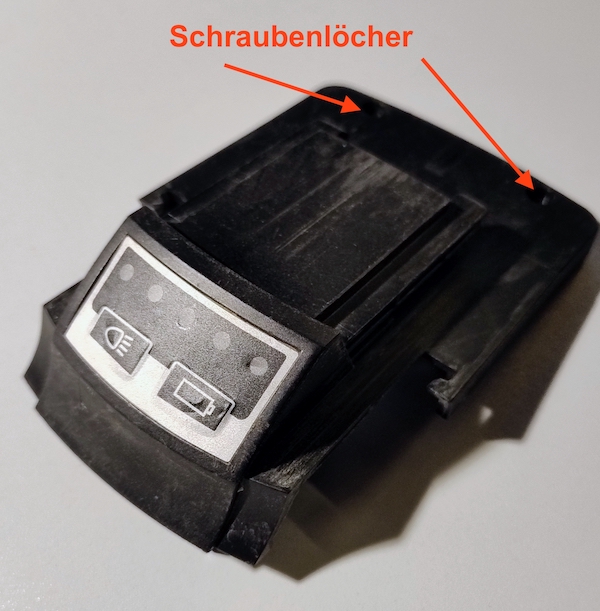

von Hermann S. (zeitkind)
Ich häng mich hier mal kurz ran, weil ich selber diese Akkuschrauben
noch habe - und liebe. Sehr stabil und zuverlässig - anders als die
Ladegeräte, die waren wohl nicht so dolle. Hab selbst noch 2 defekte
hier rumstehen, aber finde keinen "richtigen" Fehler. Hatte erst MOSFETs
in Verdacht (weil die sehr heiß wurden), die waren es aber leider nicht.
Es gab mal recht teure Ersatzladegeräte von einem der Akkuhändler, hab
ich aber nie probiert, hab lieber "defekte" Schrauber billig gekauft -
wenn da ein Ladegerät mit dabei war, und deshalb noch 2 LG "zuviel"..

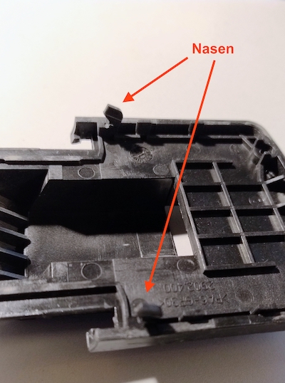

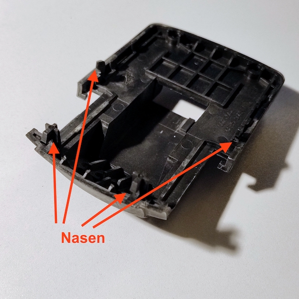

Die Akkupacks sind.. bißchen zickig beim Öffnen, geht aber. Hab lange
eine Anleitung gesucht, aber nichts gefunden, deshalb hier mal eine
kurze Anleitung:
Die beiden Schrauben lösen und den oben Deckel bei den Schrauben leicht
nach oben hebeln, dann den Teil mit den Pins (also der Teil mit den
Schraubenöffnungen) nach hinten+oben klopfen, es gibt 2x2 Plastiknasen,
dann kann man den oberen Teil abnehmen. Am einfachsten geht es bei mir,
wenn man den Akku an der schrägen, leicht gebogenen Front unterhalb
Ladeanzeige auf eine Kante klopft.
Hab gerade ein Akkupack in der Notversorgung, war komplett entladen.
Keine Ahnung warum, lade gerade ohne BMS langsam wieder hoch (und ja,
soll man nicht). Eventuell eine defekte Zelle, mal sehen. Blöd wäre
defekte Anzeige, dafür fehlt mir einen Quelle (hätte aber noch Ersatz
aus defekten kleinen Akkupacks). Hab schon große Akkupacks neu mit
Zellen versehen (Punktschweißer + Nickelbleche), nervige Geschichte, da
die Zellen irgendwie seltsam verdrahtet sind. Aber nach gut 12 Jahren
durften die auch mal kaputt sein...
