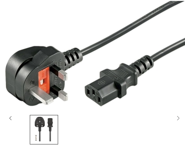

Hi Freaks, habe überall nach einem Kaltgerätekabel mit eingebauter und auswechselbarer Feinsicherung gesucht und nichts gefunden. Es würde auch ein Zwischenstecker mit Sicherung genügen - auch nichts gefunden. Wo finde ich sowas? Im UK ist das der Standard - und warum nicht bei uns? Besten Dank, Thomas
Nachdem das Kabel tauschbar ist, ist das eher eine Schnapsidee. Wäre ja reiner Zufall, ob das Kabel mit der passenden Sicherung für das Gerät angesteckt wird, oder ein anderes. Sicherungen sind in der geräteseitigen Kaltgerätebuchse üblich.
In Deutschland ist die Feinsicherung im Gerät. Die UK-Lösung hat wimre ua damit zu tun, dass die ihre Steckdosenkreise durch ihre Ringverlegung viel höher absichern dürfen, als die dünne Netzzuleitung (bis zum sicheren Auslösen des Leitungsschutzes) aushält.
Thomas B. schrieb: > Nachdem das Kabel tauschbar ist, ist das eher eine Schnapsidee. Wäre ja > reiner Zufall, ob das Kabel mit der passenden Sicherung für das Gerät > angesteckt wird, oder ein anderes. Sicherungen sind in der > geräteseitigen Kaltgerätebuchse üblich. Die Sicherung im Stecker ist nicht auf das Gerät abgestimmt sondern stellt die Obergrenze dar was die Steckdose darf. Im Gerät ist noch eine Feinsicherung.

Die Engländer haben das deswegen weil dort um Kupfer zu sparen die Steckdosen in großen Gruppen geschaltet und mit 32A abgesichert sind. Hier sichert der LSS hinreichend die Schuko Verbindung ab, weswegen es hier nicht üblich ist einen Schuko mit Sicherung zu haben.
Thomas schrieb: > Es würde auch ein Zwischenstecker mit Sicherung genügen Beitrag "Re: Schuko Zwischenstecker mit Sicherung"

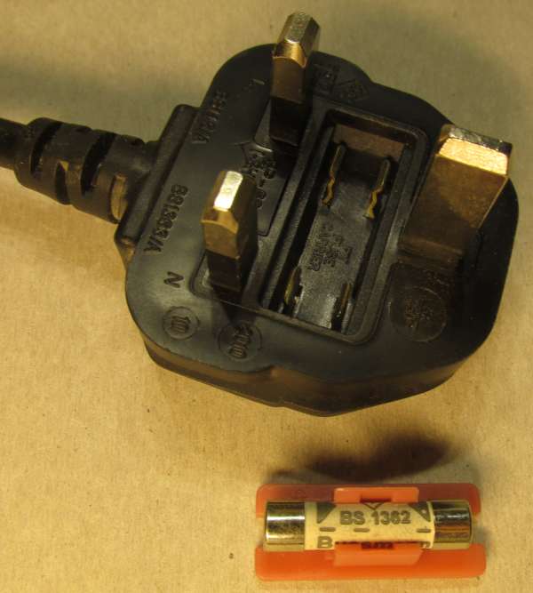

Die UK Stecker haben eine Sicherung, die davor schützt das Kabel zu überlasten. Im Standard Typ G Kaltgerätekabel sind meines Wissens immer 13A Sicherungen verbaut. Das wäre auch in DE von Vorteil. Es gibt durchaus Kaltgerätekabel mit unterschiedlichen Kabelquerschnitten und unterschiedlichem Material (CCA statt Kupfer). Nicht alle Kabel sind für 16A Dauerbelastung der üblichen Absicherung einer Steckdose ausgelegt. 1,5mm^2 Kupfer sollte üblich sein. Ich habe aber auch schon 0,75mm^2 und 2,5mm^2 gesehen. Auch in DE muss man daher darauf achten das richtige Kabel zu nehmen, sonst wird es eventuell eng.

Michael H. schrieb: > Es gibt durchaus Kaltgerätekabel mit > unterschiedlichen Kabelquerschnitten und unterschiedlichem Material (CCA > statt Kupfer). Nicht alle Kabel sind für 16A Dauerbelastung der üblichen > Absicherung einer Steckdose ausgelegt. 1,5mm^2 Kupfer sollte üblich > sein. Ich habe aber auch schon 0,75mm^2 und 2,5mm^2 gesehen. Quatsch. Übliche Kaltgerätekabel kommen mit 0,75mm². 1,0mm² Cu kann ich mir auch noch vorstellen, alles darüber ist Träumerei. 16A Last schon garnicht, der C13-Stecker darf maximal 10 Ampere und die vermutlich nicht dauerhaft. Ich kenne kein 2000_Watt-Gerät mit C13, da kommt ein anderer Stecker ins Spiel. Thomas schrieb: > Nach meinem Wissen gibt es Feinsicherungen nur bis 10 A und die reichen > dicke für 1.5 mm² Kupfer. Es geht nicht um Dauerlast und ein Kaltgerätekabel mit 1.5 mm² würde ich gerne mal sehen, bevor ich es glaube.
Roland E. schrieb: > Die Sicherung im Stecker ist nicht auf das Gerät abgestimmt sondern > stellt die Obergrenze dar was die Steckdose darf. ....und das Netzkabel selbst verkraften kann. Ich habe bisher 5A und 13A in meinen gesehen.Da wo die 5A Sicherung vorhanden war,war auch gleichzeitig das Kabel um einiges duenner.Nicht ratsam so ein Verlaengerungskabel mit 5A-Sicherung fuer 2kW Haartrockner zu verwenden.Na zum Glueck lassen sich die Sicherungen leicht auswechseln.

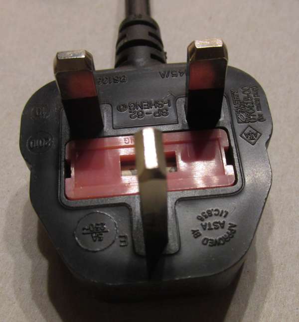

Toxy T. schrieb: > Na zum Glueck lassen sich die Sicherungen leicht auswechseln. Hier liegt ein britisches Kabel mit 5A-Sicherung. Zum Wechsel der Sicherung braucht es Werkzeug, z.B. einen Phasenprüfer. Zum Glück kommen die in D nicht vor, eine Sicherung BS1362 1/4"x1" wäre hier schwer zu bekommen.

Manfred P. schrieb: > Zum Wechsel der > Sicherung braucht es Werkzeug Naja etwas zum Aushebeln benoetigt man schon.Spezialwerzeug ist hierfuer aber nicht wendig. Die Sicherung soll ja nicht gleich beim Herunterfallen des Kabels von alleine herausspringen. Wie dem auch sei ich finde die englische Version besser.Da verpolungssicher sind sie auch gut in Wohnmobilen mit Gleichspannung zu vwerwenden

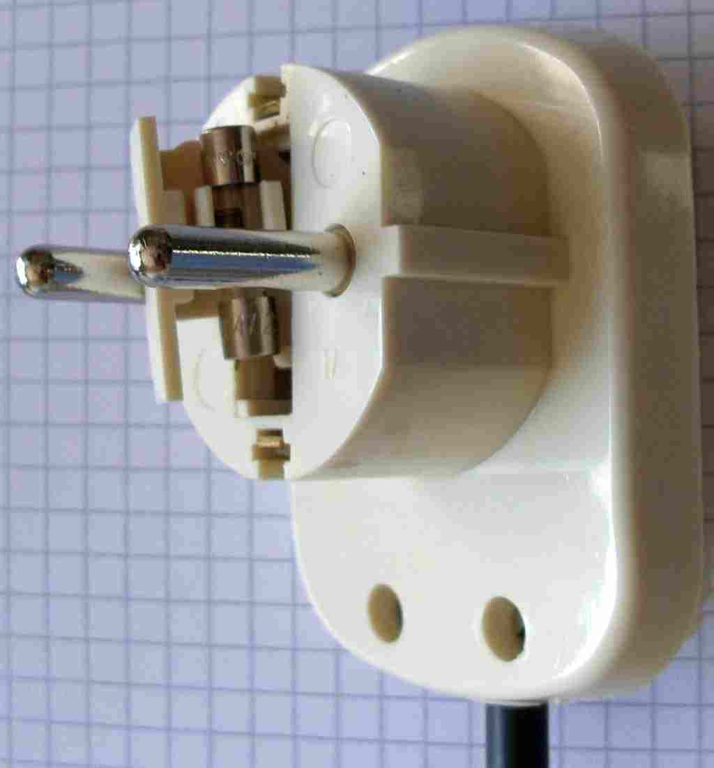

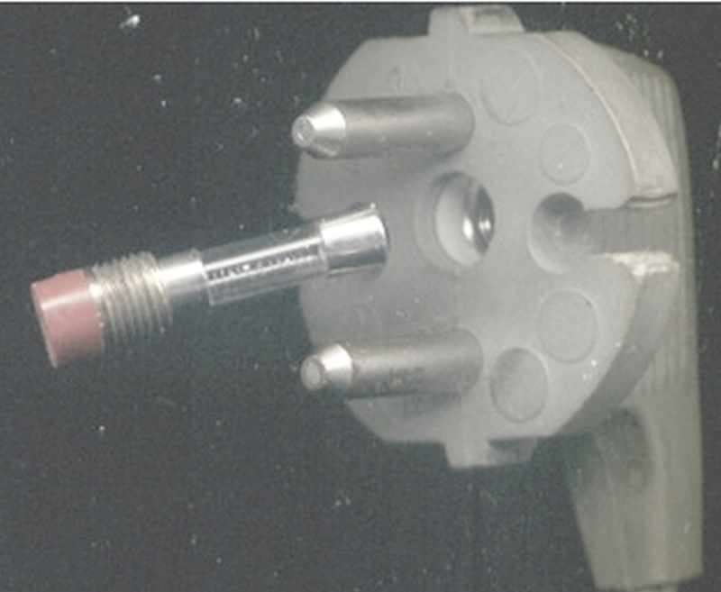

Habe schon Suchanfragen gestellt. Diese für damalige Kaffeemühlen gängigen Sicherungsstecker gibt es nicht mehr. Wer sich helfen möchte, kann eine Zwischensteckdose verwenden. So mach ich das jetzt. Gibts bei Kops. https://www.amazon.de/Kopp-171302011-Schutzkontakt-Zwischenstecker-%C3%9Cberspannungsschutz-arktis-Schwarz/dp/B000A32REO ciao gustav

Karl B. schrieb: > Habe schon Suchanfragen gestellt. > Diese für damalige Kaffeemühlen gängigen Sicherungsstecker gibt es nicht > mehr. Spannend. Ich hab ja schon viel gesehen an alten Steckern, aber das noch nicht. > Wer sich helfen möchte, kann eine Zwischensteckdose verwenden. > So mach ich das jetzt. Ich habe einen mittelalten Überspannungsstecker, ca. 90er Jahre, der hat gar keine Sicherung, sondern vertraut auf den Leitungssschutzschalter. Oder gleich auf die NH-Sicherung im Panzerkasten. :)

Toxy T. schrieb: > Manfred P. schrieb: >> Zum Wechsel der >> Sicherung braucht es Werkzeug > > Naja etwas zum Aushebeln benoetigt man schon So schwer bekommt man die Sicherung doch nicht raus. Jedenfalls bei dem einen aus meiner Sammlung. Die Frage, wieso diese ominösen Spezialstecker/kabel zum Beispiel für Kafeemühlen nicht mehr produziert werden, kann ich dahingehend beantworten, dass im Zuge der Berührungssicherheit oder besser Verhinderung von Manipulationen von außen Sicherungshalter mit dem Schraubkopf und Ähnliches nicht mehr zulässig sind. Es soll verhindet werden, dass ohne große Demontagetätigkeit und Werkzeug einfach irgendeine 5x20-er evtl. mit zu hoher Amperezahl reingesteckt werden kann. Und andererseits die bei Entfernung der Sicherung zeitweise offenliegende Kontakte irgendwie berührt werden können. Das sagt die IP-Vorschrift genauer. "...Erste Kennziffer des IP-Codes – Schutz gegen Fremdkörper und Berührung..." Quelle: https://de.wikipedia.org/wiki/Schutzart ciao gustav

Karl B. schrieb: > Die Frage, wieso diese ominösen Spezialstecker/kabel zum Beispiel für > Kafeemühlen nicht mehr produziert werden, kann ich dahingehend > beantworten, dass im Zuge der Berührungssicherheit oder besser > Verhinderung von Manipulationen von außen Sicherungshalter mit dem > Schraubkopf und Ähnliches nicht mehr > zulässig sind. Es soll verhindet werden, dass ohne große > Demontagetätigkeit und Werkzeug einfach irgendeine 5x20-er evtl. mit zu > hoher Amperezahl reingesteckt werden kann. Nachdem ich regelmäßig Auto-Geräte für den Zigarettenanzünder finde (Handylader, Navinetzteile bis hin zu Kühlboxen), bei denen der Kontaktstift am Stecker fehlt, weil er das aufgeschraubte andere Ende für die Sicherung ist, bzw. war und deshalb zur Entsorgung des Gerätes führte, wäre so ein Teil in Küchengeräten auch nur eine weitere Sanduhr, die nach einigen Jahren zum Ausfall führt. Weil alles was lose ist, fällt auch irgendwann ab.

Karl B. schrieb: >>> Zum Wechsel der >>> Sicherung braucht es Werkzeug >> Naja etwas zum Aushebeln benoetigt man schon > So schwer bekommt man die Sicherung doch nicht raus. > Jedenfalls bei dem einen aus meiner Sammlung. Deiner ist ein Stecker zum Anschrauben, also brauchst Du einen Schraubenzieher, um den zu öffnen. Ich habe hier ein Netzkabel mit angespritztem Stecker, war einem PC-Monitor beigepackt. Da muß man den Kunststoffeinsatz samt Sicherung heraus hebeln, was man zur Not wohl auch mit dem Küchenmesser könnte.
Karl B. schrieb: > dass im Zuge der Berührungssicherheit oder besser > Verhinderung von Manipulationen von außen Sicherungshalter mit dem > Schraubkopf und Ähnliches nicht mehr > zulässig sind. Es soll verhindet werden, dass ohne große > Demontagetätigkeit und Werkzeug einfach irgendeine 5x20-er evtl. mit zu > hoher Amperezahl reingesteckt werden kann. Und andererseits die bei > Entfernung der Sicherung zeitweise offenliegende Kontakte irgendwie > berührt werden können. Das sagt die IP-Vorschrift genauer. > "...Erste Kennziffer des IP-Codes – Schutz gegen Fremdkörper und > Berührung..." ist es nicht rührend, wie die Industrie um unsere Sicherheit bemüht ist?
Karl B. schrieb: > kann ich dahingehend > beantworten, dass im Zuge der Berührungssicherheit oder besser > Verhinderung von Manipulationen von außen Sicherungshalter mit dem > Schraubkopf und Ähnliches nicht mehr > zulässig sind. Es soll verhindet werden, dass ohne große > Demontagetätigkeit und Werkzeug einfach irgendeine 5x20-er evtl. mit zu > hoher Amperezahl reingesteckt werden kann. Und andererseits die bei > Entfernung der Sicherung zeitweise offenliegende Kontakte irgendwie > berührt werden können. Das sagt die IP-Vorschrift genauer. > "...Erste Kennziffer des IP-Codes – Schutz gegen Fremdkörper und > Berührung..." https://www.reichelt.de/sicherungshalter-fuer-5x20mm-ip67-pl-fpg2-67-p53022.html?&trstct=pol_1&nbc=1
