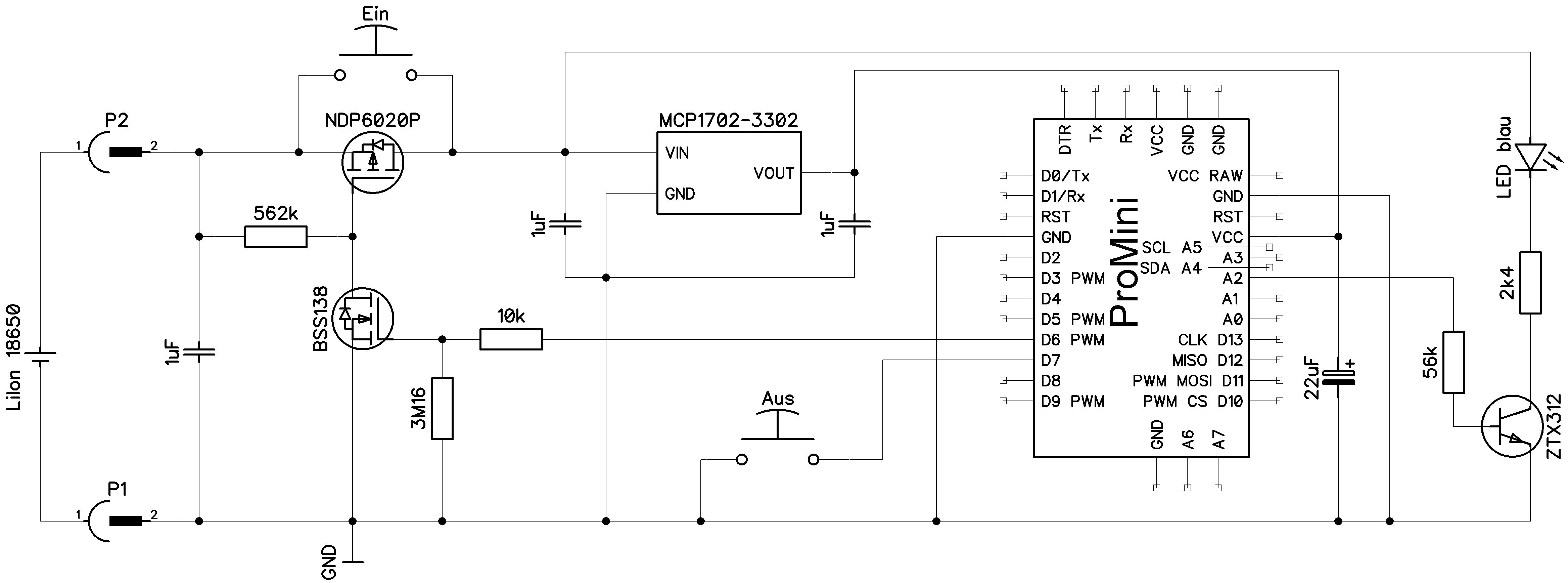

ich möchte eine Mini Ampel als Erweiterung unseres Playmobil
Sammelsurium zu bauen.
Als Basis dient ein Arduino Nano Board, das Programm ist auch schon
fertig.
Nun aber zu meinem Problem. Mir kam die Idee, den Arduino mittels einer
sehr schlanken Schaltung vom Strom zu trennen.
Mittels eines Tasters soll der Arduino mit Strom versorgt werden und
aufwachen. Direkt beim Setup wird ein digitaler Ausgang geschaltet,
welcher
einen bipolarer Transistor versorgt (an Basis). Dieser wiederum sorgt
dann mit dem Durchlassen des Stroms dafür, dass der Arduino Nano über
den Transistor so lange mit Strom versorgt wird, bis am Ende des
Ampelprogramms der digitale Ausgang den Transistor trennt und damit die
Stromversorgung unterbricht.
Leider geht der Arduino jetzt schon direkt an, obwohl ja der digitale
Ausgang noch garnicht schalten hätte können, da ja an der Basis noch
nichts anliegt. Dennoch geht er an. Trenne ich die Basis vom digitalen
Ausgang, geht er nicht mehr an. Wie kann der Transistor durchgängig
sein, wenn der Arduino noch aus ist?
Vielen Dank für eure Hilfe!
Grüße
Marcel

Ein Tipp: mit nur 1 Transistor geht das nicht.

Marcel M. schrieb:
> Wie kann der Transistor durchgängig sein, wenn der Arduino noch aus ist?
Vermutlich (keiner kennt deinen Schaltplan) weil über den
Arduino-Ausgang Strom (nach Masse) fliesst.
https://dse-faq.elektronik-kompendium.de/dse-faq.htm#F.29.1

Warum sollte es mit einem Transistor nicht gehen? Wenn der Arduino aus
ist, sind die GPIOs hochohmig. PNP in die Zuleitung, ausreichend
niederohmiger Widerstand zwischen Basis und Emitter um ungewolltes
Einschalten zu verhindern und ein Basiswiderstand der über den Taster
oder einen GPIO auf GND gezogen werden funktioniert super - zumindest
wenn man den Taster so lange gedrückt hält bis der GPIO auf Ausgang und
LOW gesetzt wurde.

Brüno schrieb:
> Wenn der Arduino aus ist, sind die GPIOs hochohmig.
Das ist nur die halbe Wahrheit. Natürlich sperren die Ausgangsfets.
Allerdings bleiben die Schutzdioden vom GPIO zu VCC und GND, die leitend
werden können ...
Ähm, nö.
Im Auszustand wird die Basis des PNP über die ESD-Dioden im Port gegen
Masse gezogen = das Gerät ist immer an.
Zusätzlicher Trick ist evtl. noch: der Taster soll evtl. nicht nur "An"
sein, sondern auch noch eine andere Funktion haben.
Oder: Mehrere Taster sollen das können.
Dazu nutzt man dann normalerweise die Pinchange-Interrupts, und evtl.
bastelt man den Chip direkt an 2 Mignonzellen o.ä.
Geht dann mit minimalem Ruhestrom und maximaler Funktion.
Mit einem Arduinoboard ist das aber gebastel und nicht mehr Plug and
Play.
Einen Schritt weiter denken und die Schutzdiode im Pintreiber nach Vcc
mit in die Überlegungen einbeziehen. Und beachten, dass Vcc bei
"abgeschalteter Vcc" eben 0V ist und auch bleiben sollte.
> PNP in die Zuleitung, ausreichend niederohmiger Widerstand zwischen
> Basis und Emitter um ungewolltes Einschalten zu verhindern und ein
> Basiswiderstand der über den Taster oder einen GPIO auf GND gezogen
Garantiert nicht. Und wenn du es trotzdem schaffst, den Transistor
gewalttätig mit einem niederohmigen BE-Widerstand auszuschalten, dann
taugt diese Schaltung tadellos zur **parasitären Versorgung** des µCs
samt Peripherie. Hier fließt der Strom dann über die BE-Strecke samt R1
und den R2 über die obere Diode Do nach Vcc und versorgt ungewollt den
µC und die restliche Schaltung:

Langer Rede, kurzer Sinn: Du brauchst zwei Transistoren, oder einen
Optokoppler bzw. PhotoMOS.

Das ist wieder mal ein mittelschwerer Kindergarten hier, die Abschaltung
mit zwei Transistoren wird hier alle paar Wochen durchpalawert und
kostet wenig.
Ich mache das mit einem P-FET. Geht auch mit einem bipolaren PNP, dazu
gab es kürzlich einen Thread, der zeigte, dass sich auch der weit genug
aufsteuern lässt!

Tut er nicht, die von mir gezeigte Schaltung
https://www.mikrocontroller.net/attachment/613853/uC_Aus.png
läuft hier stabil. Es ist kein Problem, den EIN-Taster gedrückt zu
halten, bis sich das Gerät meldet.
