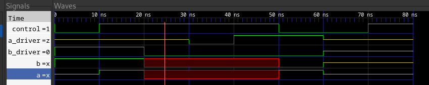

Guten Tag,
ich suche nach einer Möglichkeit einen bidirektionalen Switch in VHDL zu
beschreiben.
In (System)Verilog würde ich bspw. für einen passiven Schalter Folgendes
schreiben:
module tswitch (
    input control,
    inout a,
    inout b
    rtranif1(a, b, control);
endmodule
Was (siehe screenshot) auch vom simulator korrekt erkannt und umgesetzt
wird.
Meine Frage ist nun: Gibt es eine Möglichkeit einen solchen
bidirektionalen switch auch in VHDL zu beschreiben? Ich habe irgendwie
nichts gefunden.
von Klaus K. (Gast)
Erster Rückfrage, wozu brauchste das?
Für Simulation i.e. bidirektional externer Levelshifterist bidirektional
OK, für SFPGA-Synthese eher nicht.
Zweite Rückfrage, welche VHDL version?
der klassische Weg geht über das keyword null ("Null transactions") zum
signal driver ausschaulten, neuerer versionen unterstützen "disconnect".
von M. Н. (Gast)
Klaus K. schrieb:
> wozu brauchste das?
Für Simulation. Genauer Zweck: Beahvior-Simulation eines Trasnmission
Gates, das leider im digitalen Datenpfad liegt. Da ist leider onchip ein
"echter" digitaler Bus mit mehreren Treibern, abgekoppelt durch
trasnmission gates gebaut worden.
Am liebsten 93... Neuere Versionen sind immer mit Vorsicht zu
genießen...
Ich werde vermutlich aber einfach auf Verilog setzen. Eine VHDL Lösung
würde mich aber aus Interesse trotzdem interessieren.
M. H. schrieb:
> Gibt es eine Möglichkeit einen solchen bidirektionalen switch auch in
Meine Versuche sehen so aus:
- http://www.lothar-miller.de/s9y/archives/91-Schalter-und-Bruecke.html
Allerdings tut sich mancher Simulator damit unverhofft schwer und der
Synthesizer kann damit eh' nichts anfangen.
Wofür brauchst du sowas denn überhaupt?
von M. Н. (Gast)
Gut. Dann sehe ich, dass das in VHDL offenbar keinen Spaß macht.
Dann wird das ein Systemverilog Modell.
Danke für die Hilfe.

> Ich habe keinen FPGA...
Du hast keinen FPGA und schreibst im FPGA-Forum?
Warum VHDL?
Aha, hier steht es:
M. H. schrieb:
> Ich hatte nun eben die Frage, ob das auch mit VHDL irgendwie geht
VHDL ist zur Beschreibung und Simulation von digitalen Schaltungen
gedacht. Solche Schalteffekte kannst du da nur unzureichend abbilden.
Mehr als "geht durch" oder "geht nicht durch" wird da kuma gehen.
Für solche Fälle wie deinen braucht es einen Mixed-AD Simulator.
Du könntest es in pSpice machen.
Reicht doch. Mehr macht das rtranif1 in Verilog auch nicht und das war
ja eben die Frage.

Es geht ja nicht um Synthese, sondern Simulation. Das Trasnmissiongate
ist ja im Schaltplan da. Es geht nur darum, einem digitalen Simulator
einen bidirektionalen Switch beizubringen, da ich am Ende des Tages
nicht weiß, von welchem Ende aus in das Modell ein Wert reingetrieben
wird.
Die Antwort von Lothar funktioniert zwar, aber tatsächlich scheint mir
die Verilogvariante in diesem Fall sinnvoller, da sie leichter zu
verstehen und im Schematic-Trace des Debuggers besser ersichtlich ist.

Und da es offebar immernoch nicht angekommen ist: Ich brauche das NICHT
für eine klassische Simulation, sondern akut konkret für den Flow, der
Mittels Synopsys Tetramax / Testmax etc. die Scanpatterns generiert, um
die Logik zu testen. Und leider ist der Pfad dieser Signale im zu-
scannenden Logikteil und kann nicht einfach durch eine Scan-Isolation
abgekoppelt werden. Und dieser Flow fängt mit einer mixed signals
Simulation absolut nichts an.

Okay. Da haben wir jetzt glaube ich den Knackpunkt gefunden. Ich
verstehe offen und ehrlich nicht, was du meinst. Es fiel sooft das Wort
Mixed-Signal Simulation und pSpice, dass ich mir nicht sicher bin, was
du denkst, was ich machen will.
Alle Versuche das in VHDL abzubilden, ohne es so zu machen, wie Lothar
gepostet hatte, indem die Prozesse die Zeit speichern und erst wieder zu
einem neuen Zeitschritt aktiv werden, führten dazu, dass sich das
irgendwann in einer Dauerschleife weggehängt hat, bzw ein bestehendes X
nicht mehr verschwindet.
Und das "richtige" Simulationsmodell für eine Mixed-Signal Analyse kann
ich nicht nutzen, da ich an dieser Stelle keine mixed Signal Analyse
mache. Bzw genaugenommen gar keine klasssische Simulation mache...

Ich habe einen funktionierenden Veriloghaufen (siehe Eingangspost). Es
wäre jetzt aber schön etwas äquivalentes in VHDL zu haben, da ich kein
Verilog-Fan bin. Die letzten 20 Posts ignorieren wir mal.
Wie würde man das sinnvollerweise in VHDL implementieren?
Delays werden nicht benötigt. Die kommen später wieder aus
autogenerierten Verilog specify Blöcken.
Das folgende bringt leider nicht die erhoffte Lösung:

einer mixed signals Simulation mit pspice.
Ich muss zugeben, dass ich einfach nicht verstanden habe, wo das alles
herkam, obwohl die Frage "einfach" nur war:
Ich habe ein Verilog rtranif1 in einem Modul. Wie kann ich in VHDL '93
eine (halbwegs) äquivalente Beschreibung realisieren?
Mein Versuch ist jetzt im Anhang mit kleier TB. Hier funktioniert das
erstmal auch. Leider sehe ich, und das muss ich noch debuggen, woran das
liegt,irgendwann im Final eingebauten Zustand Xe an beiden Ports, obwohl
keine anderen Treiber aktiv sind. Wenn ich den VHDL Block wieder durch
ein Verilog rtranif1 ersetze geht alles. Da kann ich aber leider erst
morgen tiefer reinschauen, ob da irgendein Verilog / VHDL Mischmasch
Delta-Cycle Problem an einer Stelle entsteht und es sich deswegen
verspult.
Mit dem Zero Ohm Switch den Lothar verlinkt hatte, geht es aber. Also
ist da noch was vergraben.

Was zwar schön wäre. Aber so leider nicht funktioniert.
Wenn ich control = '1' treibe, a auf '0' treibe und 'b' auf 'z' treibe,
dann sind sowohl a, als auch b 'X' anstatt '0', weil er sich im selben
Deltacycle einmal im Kreis in den Schwanz gebissen hat, weil davor der
Wert auf 1 getrieben war.
Testbench ist die selbe wie im Beitrag weiter oben.
.. und auch nicht funktionieren kann: Selbst wenn man mit den realen
10ps Verzögerung arbeitet, wird das System pendeln, wenn man nicht den
Ausgang des Signals von den dessen Input trennt. Das Lesen und
Interpretieren der Seiten, die getrieben wird, muss exklusiv passieren
und das eben auf jeder Seite.
Daher geht es auch hier nicht, wie sonst in ModelSim einfach eine
Leitung von mehreren Stellen im Design zu treiben, was ja grundsätzlich
der erste Ansatz für ein Bussignal wäre. Es muss eine räumliche
Abgrenzung geben, während es im ModelSim-Fall nur eine zeitliche
braucht, um Kollisionen auszuschließen.
Beim Zuweisen muss die Richtung exklusiv behandelt werden, daher ist zu
prüfen, ob eine Leitung von links oder von rechts getrieben wird. Das
bekommt man nur über die explizite Verknüpfung aller Kombinationen in
der Wahrheitstabelle heraus und der ausdrücklichen Behandlung derselben.

> "wait on A, B, I until thentime /= now;"
Das bewirkt, dass der Prozess durch die Signaländerungen, die er selbst
produziert nicht nochmal feuert.
Das hat der TO in seinem Code durch den weiteren delta cycle "wait for 0
ns;" am Ende ersetzt, was imho auch die bessere Lösung ist, weil ohne
Variable...
Sein Code müsste eigentlich schon funktionieren. Und das scheint er ja
auch, wenn man seiner Simulation glaubt.
Er scheint jetzt nur das Problem zu haben, dass er Verilog durch VHDL
ersetzt hat, was komplett anders simuliert wird und jetzt hat er im
zusammenspiel mit verilog und anderen VHDL Komponenten irgendwo ein
Delta-Cycle Problem. Das ist aber nicht ungewöhnlich und lösbar.

> wenn der gleichzeitig von beiden Seiten treibt.
Das Problem an deiner Lösung ist, dass sie auch nicht funktioniert, wenn
man von aussen nur an einer Seite treibt, da das Modell von innen immer
gegentreibt. Das funktioniert einmal und dann geht alles auf X bei jeder
Signaländerung bis control, wieder auf 0 geht.

Siehe den obigen screenshot des schaltplans. Darin stehen in Orange die
gateweiten und Längen der Transistoren bspw. drin.
In diesem Fall ist es tatsächlich so, dass das Transmission Gate
besonders klein ist und im Schaltplan aus 2 kleinen Transistoren mit
geringer Gateweite zusammengebaut wurde.  Aber für die Anwendung reicht
es, weil an dieser Stelle nur wenige hundert Nanometer zwischen zwei
Schaltungsblöcken frei sind um mehrere dieser Gates zu platzieren.
Für eine AMS Simulation, die du mir ja immerwieder andrehen willst,
reichen die Transistormodelle des PDKs aus. Diese kann der
Analogsimulator korrekt simulieren. Es ist also nicht notwendig das Gate
separat zu modellieren um es in einer mixed Signal simulation zu
verwenden. Nachdem das Layout fertig ist, wird dann in aller Regel noch
die Parasitenextraktion gemacht und der Schaltplan wird automatisch mit
parasitären Kapazitäten und Widerständen aufgebohrt. Damit kann man dann
sehr gut arbeiten.
Es war nur nötig eine rein digitale funktionale (ohne delay ohne alles)
Beschreibung dafür zu haben, weil der manuell aus polygonen
zusammengelayoutete Pfad im scan Pfad der Logik liegt. Sprich, beim scan
testing der digitallogik, wird dieser pfad mitbespaßt. Damit das
Tooling, das die Scanpatterns generiert, weiß, was da in diesem Pfad
abgeht, wird dieses Modell benötigt. Ich hatte da jetzt keinen Zugzwang,
da ja ein Verilog modell mit rtranif1 existiert, weil ich es ja selbst
getippselt habe.. Ich finde aber persönlich VHDLsympathischer und lote
in unseren Prozessen gerne aus, wie weit man da mit VHDL kommt. Und da
ich spontan nocht in der Lage war, ein VHDL Modul zu schreiben, was das
tat, habe ich nachgefragt.
